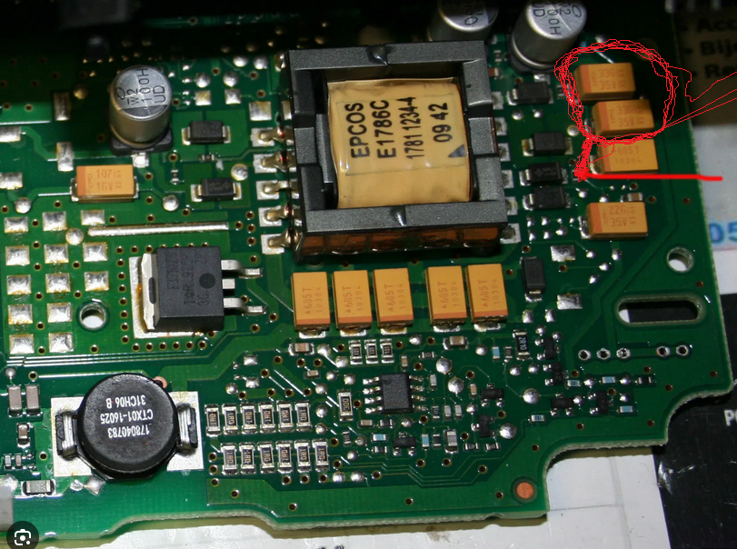

    Witam mam problem z licznikiem od Renault Scenic - jest martwy.
    Napięcie na UC jest, ale po wylutowaniu tych 2 kondensatorów - licznik włącza się i działa.
    Zostały założone wszystkie nowe kondensatory tantalowe i elektrolityczne i dalej nic.
    Jak usunę te 2 kondensatory zaznaczone na zdjęciu - licznik działa.
    Podpowie może ktoś - co one zasilają?
  • #2 20852135
    mariann
    Prawdopodobnie te kondensatory są uszkodzone i zwierają sygnał - napięcie, jakie na nich jest i dlatego licznik nie działa. Jak je usuniesz, to napięcia się pojawiają i licznik działa. Robiłeś jakie pomiary napięć na tych kondensatorach, a później w miejscach montażu, po ich wylutowaniu? Wymień na nowe.
