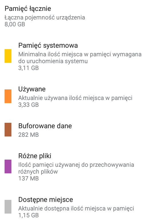

    Od jakiegoś czasu jak za pomocą systemowego eksploratora Moje pliki przeglądam pliki w smartfonie pojawia się taki komunikat jak w tytule tematu i nie mogę przeglądać plików bo okno się zamyka.
    Smartfon już nie najnowszy - Galaxy Grand Prime (zrootowany) ale nie instaluję na nim praktycznie nic ani nic się nigdy samo nie aktualizuje. Próbowałem czyścić pamięć podręczną aplikacji Moje pliki ale nie pomaga. Przypomniałem sobie, że ostatnio instalowalem nowszą wersję Google Chrome i Samsung Smart Camera więc odinstalowałem teraz te aplikacje, restartowałem smartfon ale nic to nie dało. Pamięci mam wolnej około 1.15GB więc to chyba nie tego wina:
    Aplikacja Moje pliki została zatrzymana
    Nie da się nic zrobić bez resetowania całego systemu do fabrycznych?
    Wiem, że można użyć innego eksploratora plików ale to będzie obejście problemu a nie rozwiązanie.

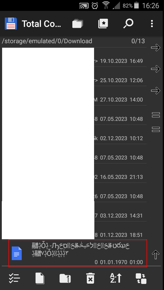

    Znalazłem przyczynę błędu. Najpierw zauważyłem iż nie mogę otworzyć jednego pliku .mp4 w żadnej aplikacji a VLC pokazywał dodatkowo jakąś długą nazwę tego pliku składającą się ze znaków zapytania. Następnie w Total Commander zauważyłem dziwny plik wielkości 0 bajtów, którego nazwa to długi ciąg znaków - chyba chińskich:
    Niestety nie dało się usunąć pliku w TC.

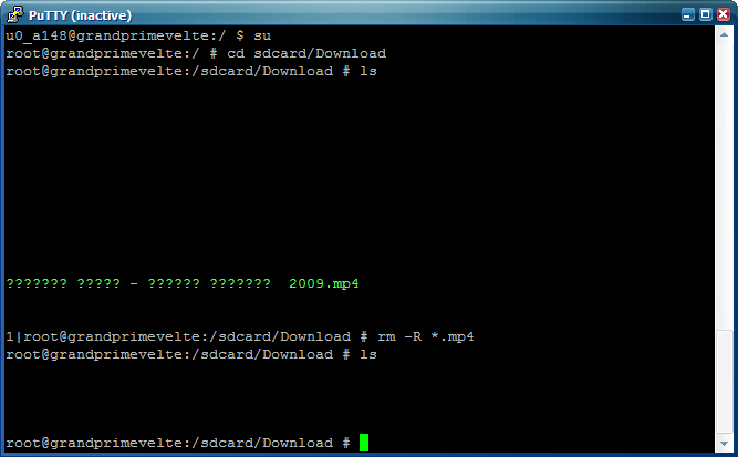

    Odpaliłem na smartfonie SSHDroid, zalogowałem się przez Putty i za pomocą root'a usunąłem plik:
    TC nie pokazuje już tego dziwnego pliku i aplikacja Moje pliki działa znowu normalnie :-)
