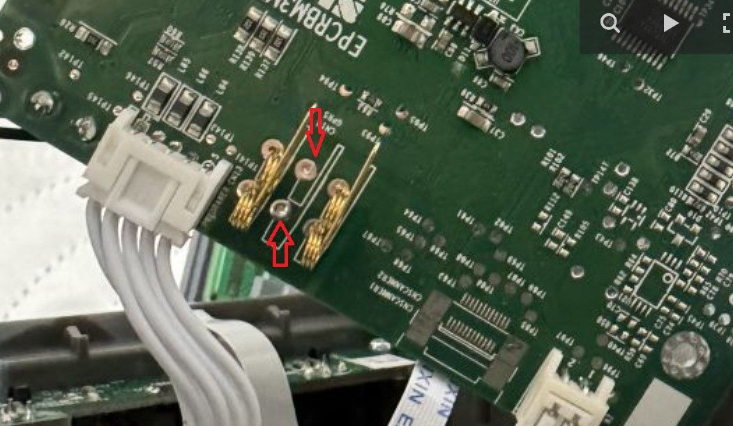

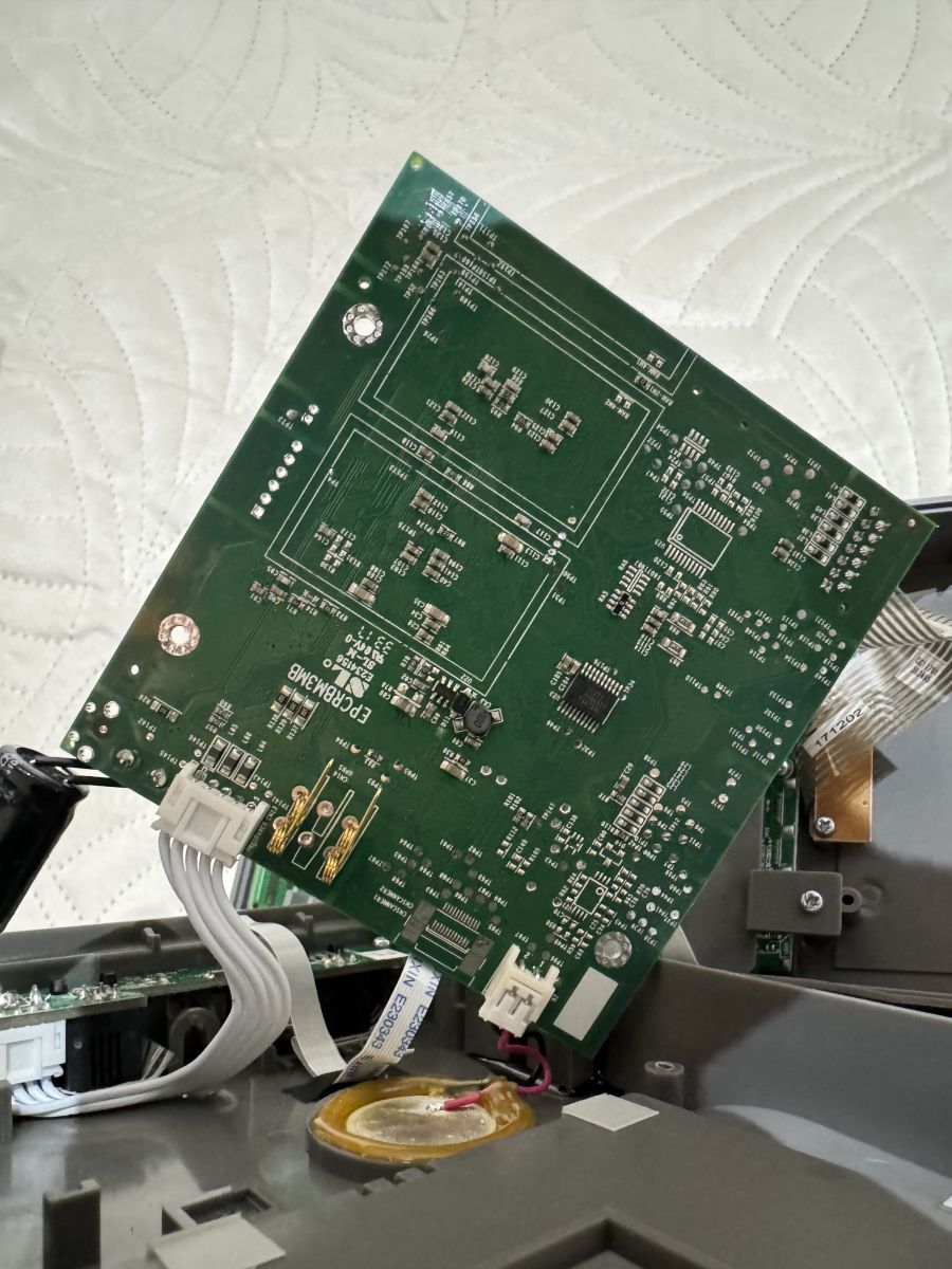

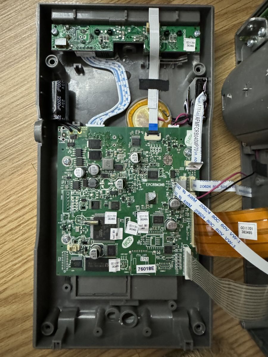

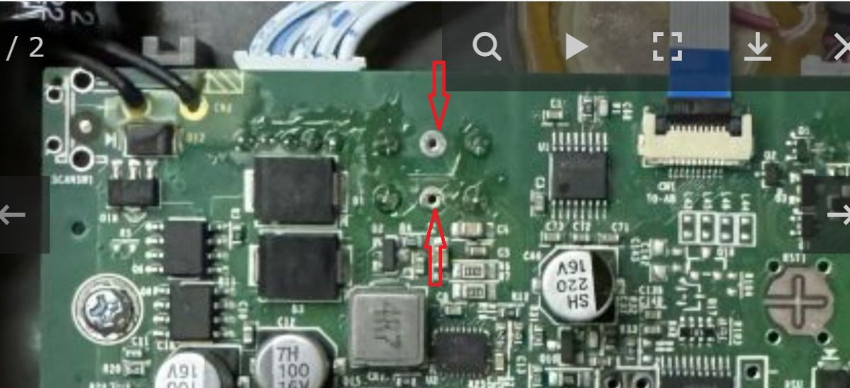

Gdzie znajduje się bateria RAM w starej kasie Aclas Kos (wersja 2 rolki 28mm)?

    sosarek
    No a druga strona elektroniki, panel?

    Na płycie jest fragment ze znakiem + oraz dwu pinowe gniazdo - trzeba szukać do czego służą.
    Obok wyświetlacza takze nie ma?

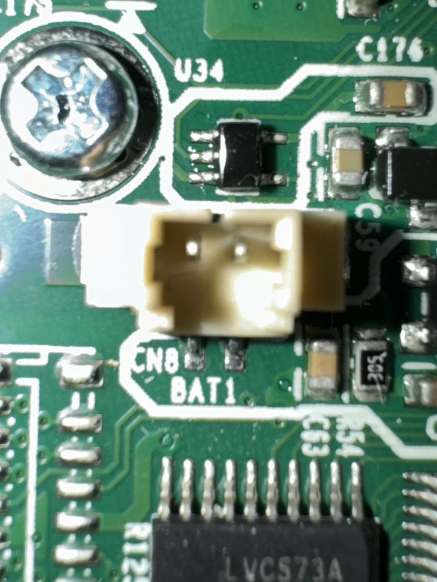

    sosarek
    Przy białym złączu w dolnym lewym rogu na pierwszym zdjęciu jaki jest opis?

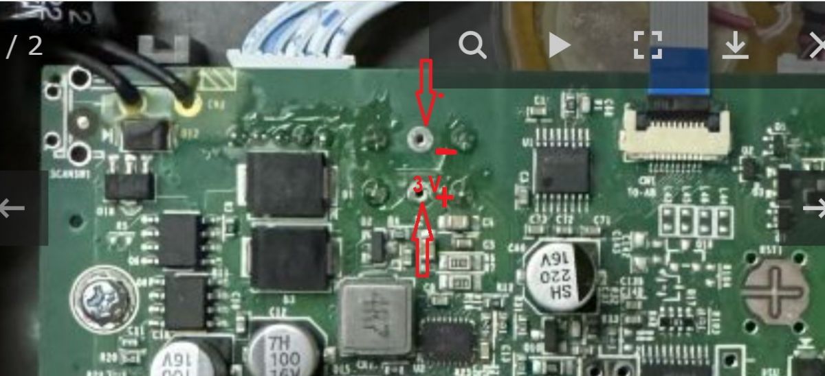

  • #7 20845485
    DiZMar

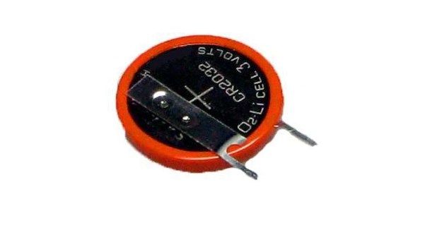

    Wg mnie została wymontowana a była we wskazanym poniżej miejscu.
    Gdzie znajduje się bateria RAM w starej kasie Aclas Kos (wersja 2 rolki 28mm)? Gdzie znajduje się bateria RAM w starej kasie Aclas Kos (wersja 2 rolki 28mm)?
    Taka CR2032 (3 V nieładowalna) lutowana na stojąco).
    Może być dowolna inna aby 3 V z zachowaniem biegunowości jak poniżej chociażby na kabelkach np 2x AA (LR6) lub 2 x AAA (LR3).
    Może odezwie się serwisant Aclas Kos i to powyższe zweryfikuje. Ja nie mam do czynienia z kasami Aclas.

    maniak0790
    Pierwsze zdjęcie lewy dolny róg PCB koło śruby, czy tam koło gniazda dwupinowego pisze BATT?
