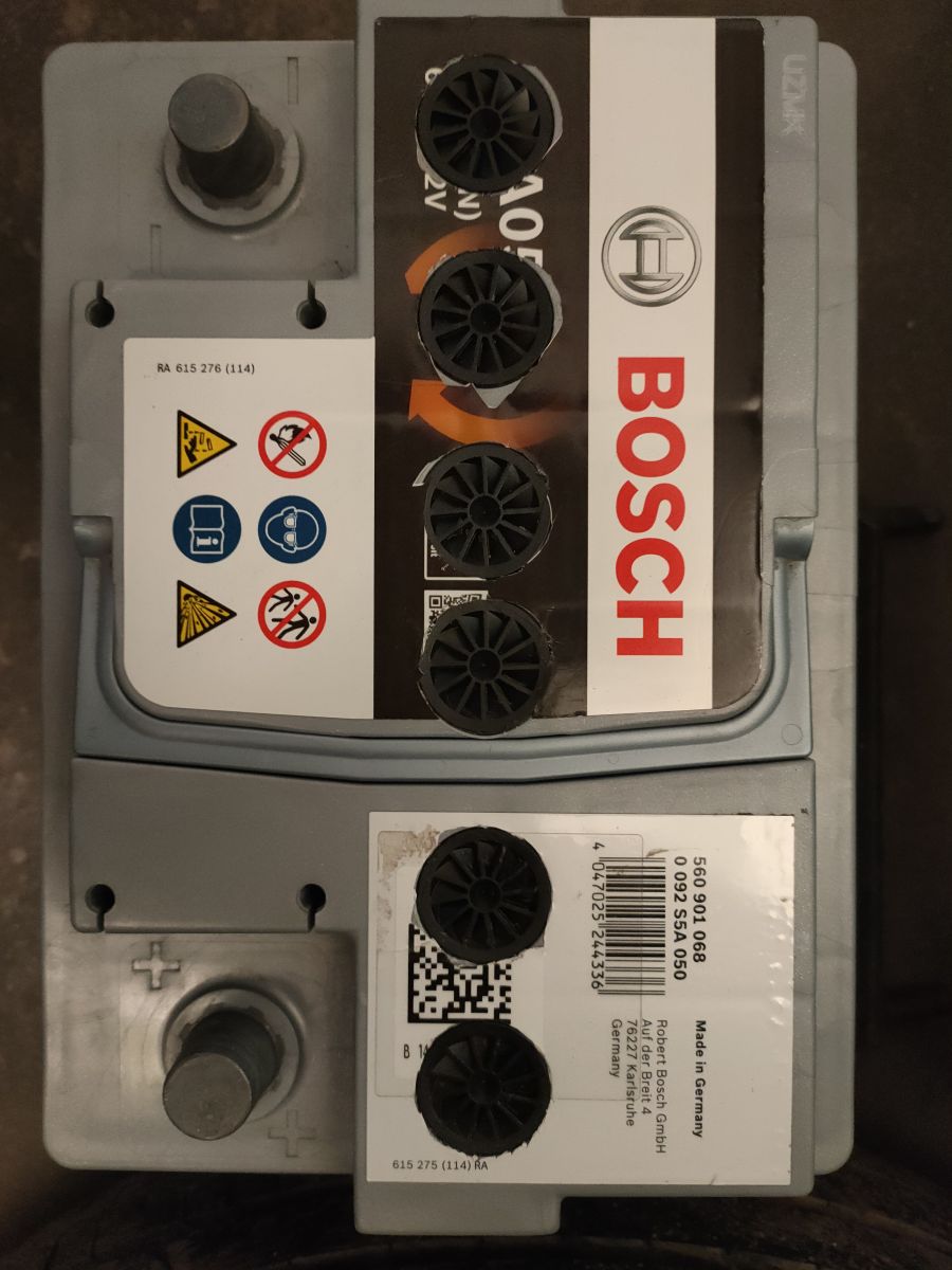

    Witam. Czy ktoś doradzi czy można otworzyć taki akumulator jak na zdjęciu? Próbowałem wszystkiego, ale szybciej łamią się te plastiki niż coś idzie odkręcić... Chciałem dolać trochę wody destylowanej* zdemineralizowanej, bo spadła pojemność i napięcie po ładowaniu wynosi 12,4V, a powinno w okolicach 12,7-12,8V.
    Akumulator to Bosch S5 60ah 680A start-stop AGM.
    Otwieranie i dolanie wody do akumulatora Bosch S5 60ah 680A start-stop AGM
    Albo jest może jakieś narzędzie, które mogłoby otworzyć te korki bez problemu? Np. na allegro.

    Tak są narzędzia można czasem kupić. Ja odkręcam szczypcami do zegerów. Ale nie licz na to że po dolaniu stanie się cud. To AGM

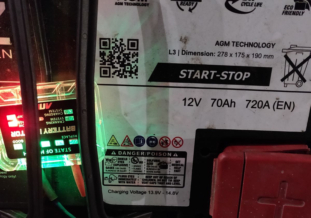

    Klienci chcieli żeby było bezobsługowo, to jest bezobsługowo. W czym masz napięcie 14,6V? Instrukcja mówi wyraźnie o napięciach 13,8V-14,4V. Komu jednak chce się czytać instrukcje i stosować do nich? Te instrukcje to piszą zapewne przypadkowe osoby z łapanki na ulicy...
    Spuchnięte akumulatory nadają się tylko do wymiany. Szkoda twojego czasu na dolewanie wody. Chyba, że potraktujesz to jako doświadczenie naukowe.
    Inteligentne ładowarki zazwyczaj kończą ładowanie przy napięciu 14,4V. Twoja wyraźnie jest inteligentna inaczej.
    Z czego wnioskujesz, że brakuje wody w akumulatorach? Jest tam jakiś wskaźnik poziomu elektrolitu?
    Nie chodzi o inteligentną ładowarkę, tylko o inteligentne ładowanie w samochodzie, które steruje ładowaniem, bo to auto z start-stop i odzyskiwaniem energii z hamowania. A co do 14,6-14,7V to tyle ładuje go na początku po odpaleniu alternator, dopiero potem spada napięcie do 14,3-14,4V.

    Nawierć otworki od góry w miejscach cel. Potem trzeba je czymś zakleić (silikon się rozpuści)

    Można wytopić lutownicą po dwa dołki w każdym korku i odkręcić szczypcami z ostrymi końcami. Dolanie pewnie mu nie zaszkodzi a czy pomoże?

    Już ci pisałem że to nie korek a zawór. Kiedyś akumulatory służyły długo bo raz na tydzień się do kościoła jeździło. A dzisiaj to nawet do sklepu który jest 50 m dalej trzeba auto odpalić. Inna sprawa że akumulator tej wielkości kosztował trochę ponad średnią krajową. Więc jak dzisiaj kupisz akumulator za 4000 zł to też ci potrzeba tyle samo. Ewentualnie kupujesz takie tanie jak te i sumarycznie za te pieniądze starczy ci na 20 lat. Więc jak widać dziś jest lepiej. A nie gorzej. Tylko trzeba liczyć.
    Weź opalarkę i podgrzej obudowę akumulatora wokół korka do około 65 80 stopni. Odkręci się znacznie łatwiej. Można też wziąć suszarkę do włosów.

    A ładować można go do 14,8V a prze chwilę trochę więcej
    Takie informacje napotkałem, i tak wynika z moich obserwacji w układach ze sterownikiem akumulatora. Po odpaleniu silnika alternator ładuje prawie wcale, po kilkunastu sekundach jak obroty silnika się ustabilizują to zaczyna się ładowanie (intensywne - nawet do 14,8v). Jak ładunek utracony na rozruch zostanie "zwrócony" do akumulatora to napięcie ładowania spada, i stabilizuje się na poziomie ok. 14,6V (plus/minus)

    Mogę ci zrobić zdjęcie swojego niedawno zakupionego AGM. Jest na nim podane napięcie.
    Zwróć też uwagę że cetek C8 w trybie reper + potrafi podbić napięcie dla AGM do 15,25V.
    Zresztą zgodnie z tym co masz tu.
    http://www.jgdarden.com/batteryfaq/carfaq9.htm
    A to naprawdę dla mnie świetna strona.

    Geniuszu tam są zawory nie ma listwy. Po dolaniu wody i zakręceniu w dalszym ciągu po chwili pracy zrobi się nadciśnienie. Żadnej szczelność nie straci.
    Może już czas do edukować się co to są zawory VRLA.
