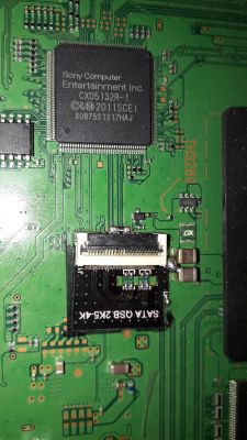

    W konsoli PS3 ss 4004c było kiedyś zainstalowane Cobra Ode i chciałbym przywrócić ją do normalności .
    Płyta bez cobra ODe działa ale nie widzi się z logiką i nie działa czytnik BD
    Z internetu dowiedziałem się że muszę wlutować na miejsce 4 kondensatory SMD ale nie wiem jak poprawnie zdemontować SATA QSB z płyty MSX-001 tak żeby niczego nie uszkodzić na płycie głównej ?
    Ten co to montował mocno to przykleił do płyty niestety .

    No właśnie nie działa bo płyta główna nie widzi się z logiką i uruchomienie czegokolwiek to zawsze kończy się czarnym ekranem.
    Coś bym jednak wolał zrobić z tą płytą tylko nie bardzo mam pomysł jak przywrócić ją do normalnego działania .
