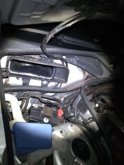

    EDIT: Zmarzłem, ale potrudziłem się, by Ci to udowodnić
    Odpalanie Mercedes Diesla 2.2 CDI 2006r lift z urządzenia rozruchowego: akumulator czy pod maską? Odpalanie Mercedes Diesla 2.2 CDI 2006r lift z urządzenia rozruchowego: akumulator czy pod maską?

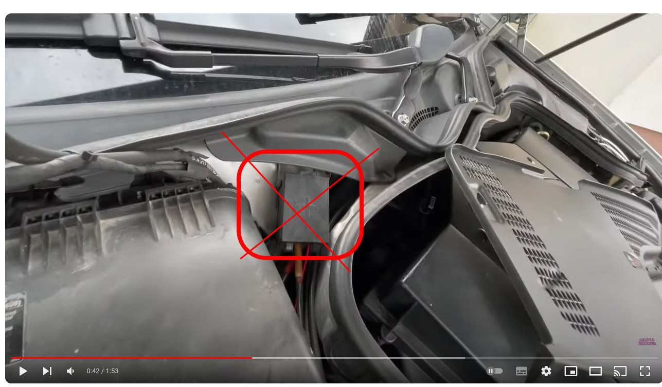

    EDIT2: I po cholerę się trudziłem... Poniżej sceeshot z instrukcji serwisowej dot. "elektrowni" w W211- widać tam zacisk serwisowy?

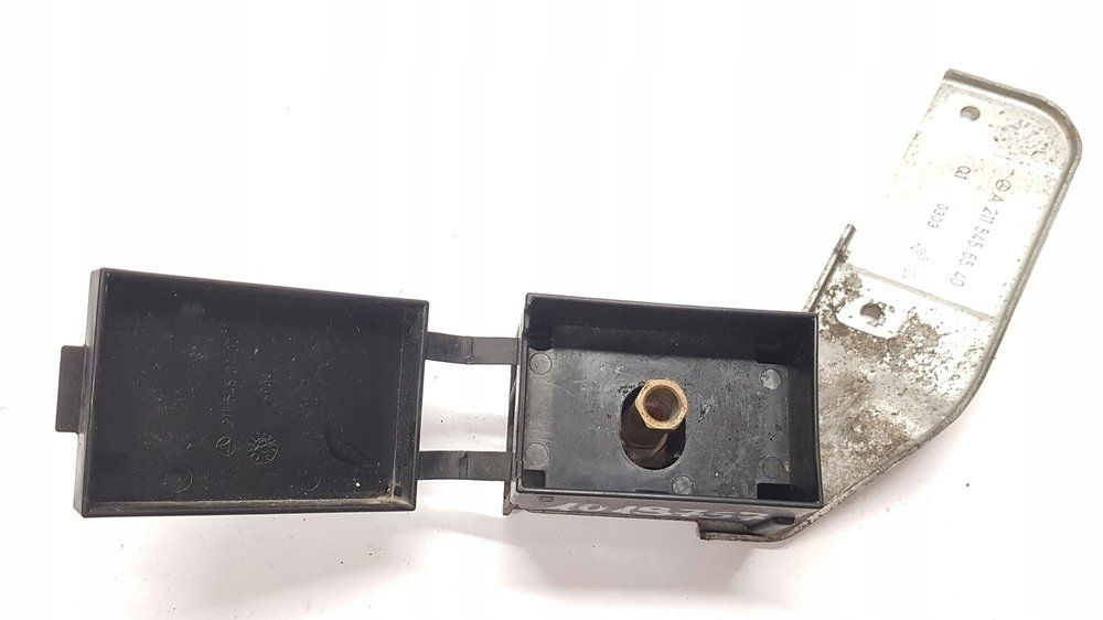

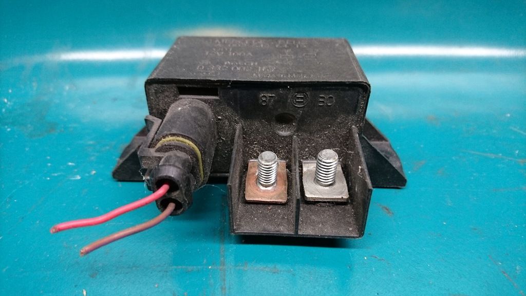

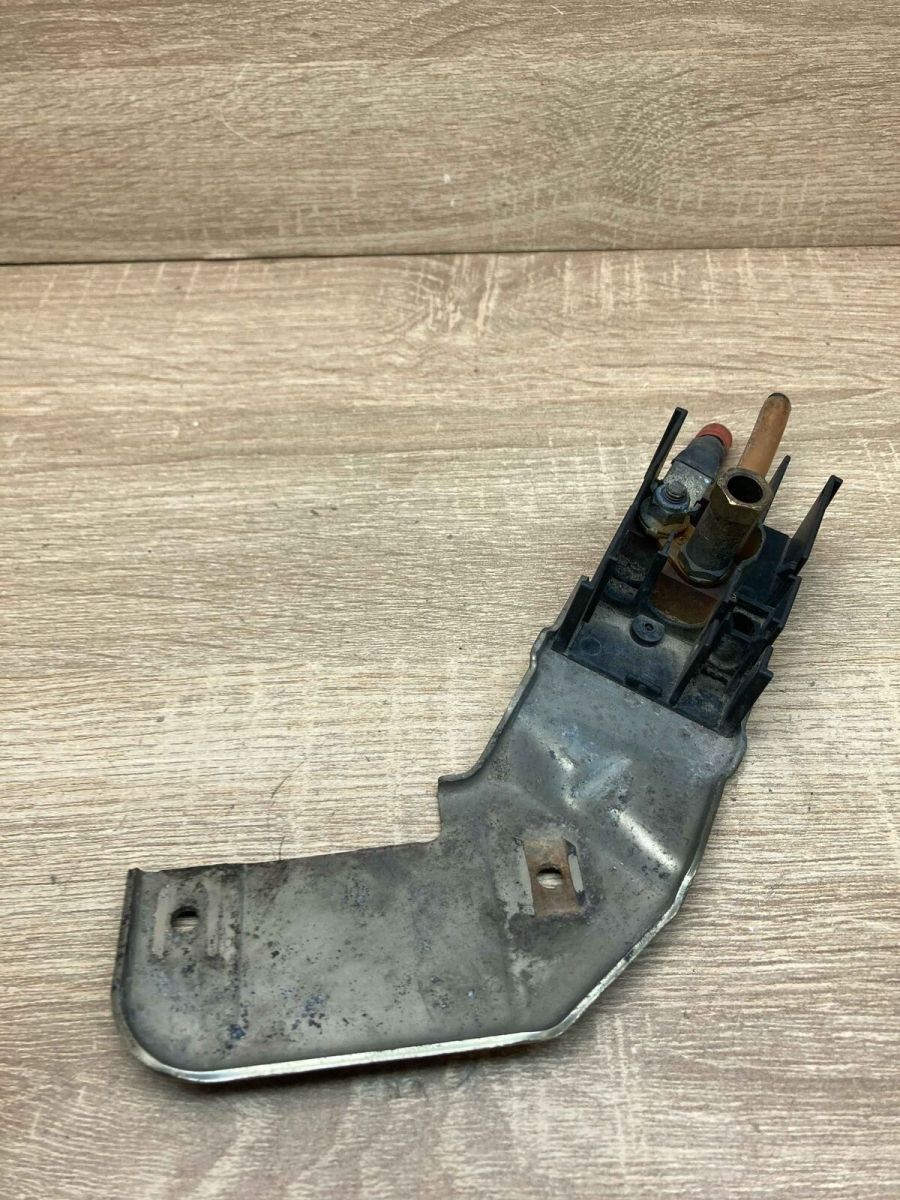

    Update- To dodatkowe złącze (X12/3, power distributor, nr A2105460041) występuje jako osobny moduł, mocowany tymi samymi śrubami co przekaźnik ładowania małego akumulatora, po prostu blacha mocująca włazi pod ten przekaźnik.
    Przekaźnik
    Złącze "plus"
    W aucie przedliftowym, z pompą SBC, potrzebny jest tylko jeden przewód od złącza do zacisku "30" przekaźnika, w poliftach W211 (a nawet w W210) dwa przewody, bo złącze chyba robi za mostek połączeniowy alternatora.

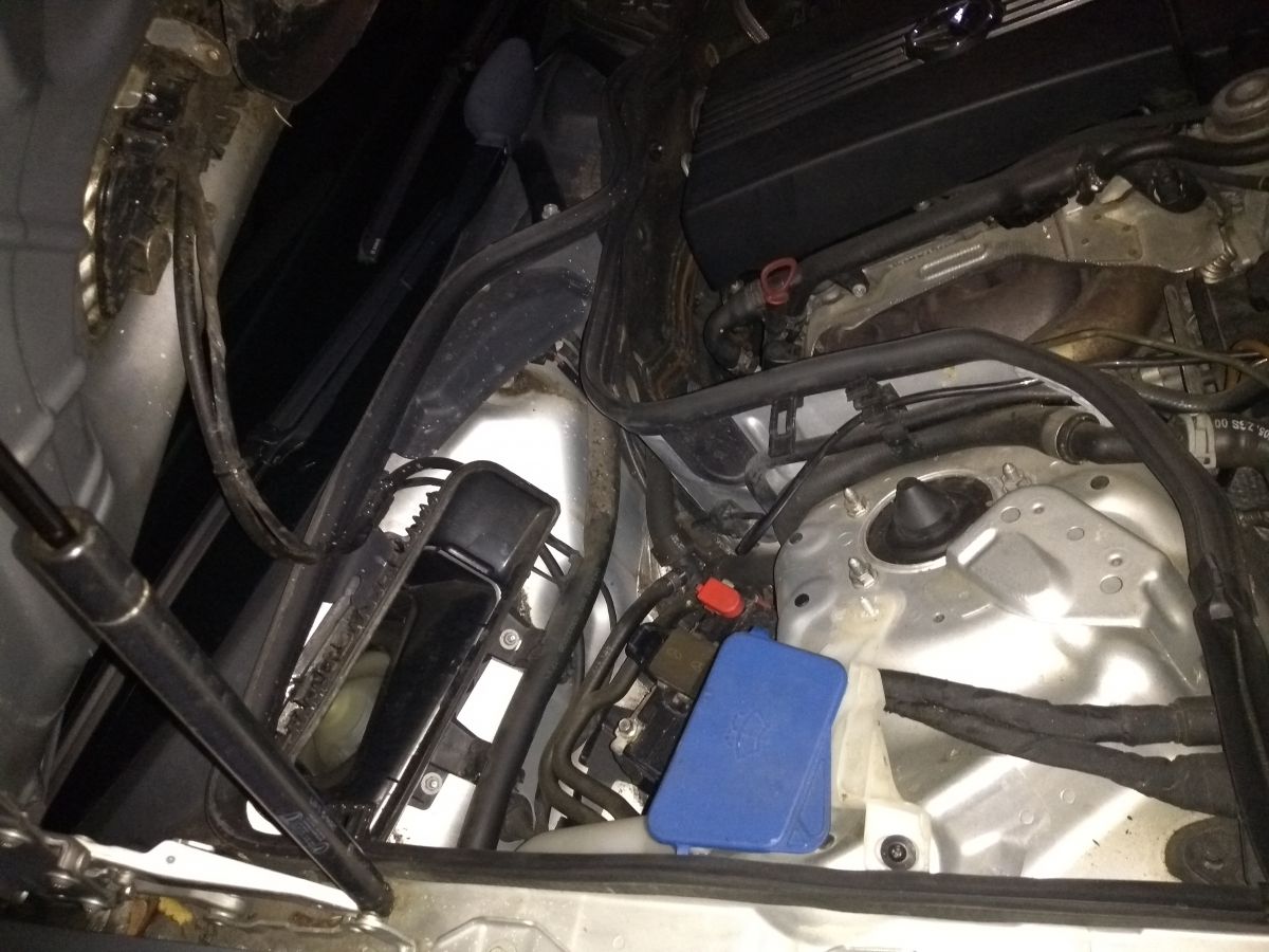

    EDIT: No i wykrakałem, jak się zrobi ciepło to zajęcie jak znalazł :P
