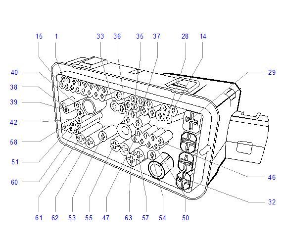

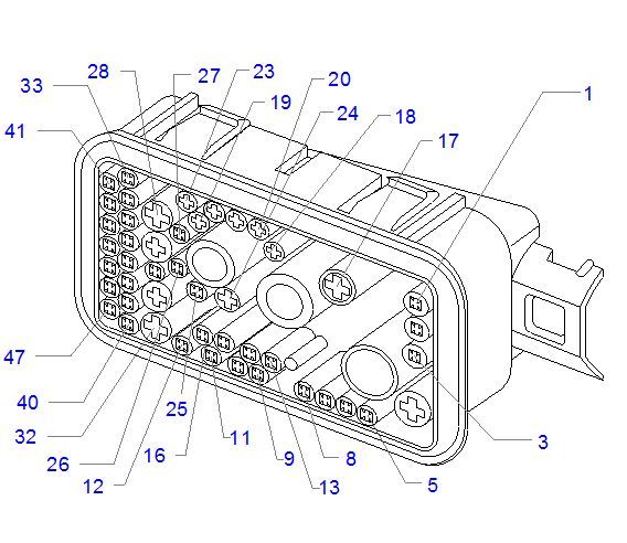

  • #4 20849303
    bubu1769
    Rzeczywiście podłączenie pod lampki od oświetlenia wnętrza raczej nie przejdzie bo wszystko idzie przez BCM.
    Trzeba by szukać sygnałów z poszczególnych krańcówek w złączu BCM.

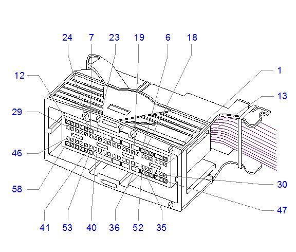

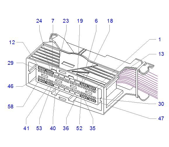

    XE2
    Instalacja alarmu na drzwi, maskę i klapę w Zafira B 2006 - doświadczenia?
    28 - czujnik niedomknięcia drzwi kierowcy
    13 - czujnik niedomknięcia drzwi pasażera oraz drzwi tylnych
    XE3
    14 - czujnik niedomknięcia klapy bagażnika
    Chyba ze masz wersje samochodu z tylnym modułem elektronicznym to wtedy wszystkie sygnały idą do niego.
    XR1
    28 - czujnik niedomknięcia klapy bagażnika
    XR5
    11 - czujnik pokrywy silnika (w przypadku autoalarmu)
    44 - czujnik niedomknięcia drzwi kierowcy
    27 - czujnik niedomknięcia drzwi pasażera
    28 - czujnik niedomknięcia drzwi tylnych lewych
    29 - czujnik niedomknięcia drzwi tylnych prawych
