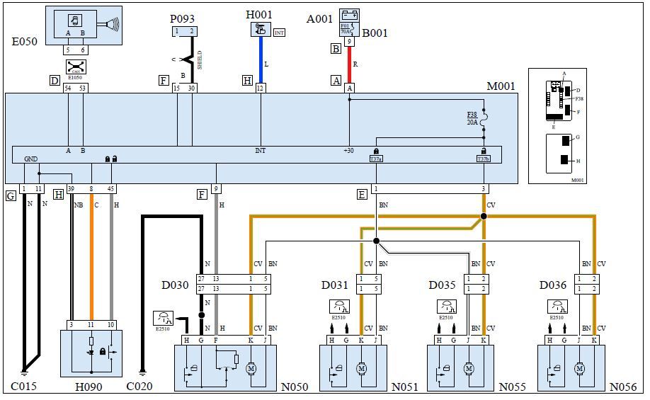

    Witam, chcę podłączyć sterownik Bluetooth do zamka centralnego w Fiacie Tipo 2017r.
    Mój problem polega na tym, że sterownik pracuje i odpowiednio sygnalizuje to diodą, lecz nie zamyka ani nie otwiera drzwi.
    Przewód żółty, żółto-czarny oraz czarny podłączyłem razem do śruby, na której znalazłem masę.
    Przewód biały podłączyłem do pinu nr 1 wtyczki "E", a biało-czarny do pinu nr 3 wtyczki "E".
    Przewód czerwony podłączyłem do wolnego konektora męskiego, który znalazłem między bezpiecznikami.
    Wstawiam zdjęcie schematu centralnego zamka oraz sterownika, który chcę, aby zaczął działać. Bardzo proszę o pomoc oraz wytłumaczenie, co robię źle.

    W sterowniku bluetooth wybierasz sterowanie "-" a sterowniku zamka tam gdzie chcesz się podłączyć masz sterowanie siłownikiem. Jeśli chcesz się podłączyć tak jak piszesz do pinu 1 i 3 to musisz wybrać sterowanie siłownikiem ale musisz wtedy sprawdzić na którym pinie 1 czy 3 pojawia się + a na którym - podczas zamykania żeby nie doszło do zwarcia bo ten układ działa na zasadzie zmiany polaryzacji. Raz na pinie 1 masz plus powiedzmy podczas otwierania to wtedy na 3 masz minus i odwrotnie podczas zamykania na 1 minus na 3 plus.

  • #5 20848636
    karwo
    Poziom 30  
    A nie prościej centralką emulować przycisk w H090?
    Czy w H090 przycisk z kłódeczka rygluje/odrygluje zamki jak nie ma kluczyka w stacyjce?
    Czy oryginalna centralka na złączu E wystawia masę w stanie spoczynku na którymś pinie? Jeśli tak to będzie zonk z sterowaniem bezpośrednim silniczków w zamkach.

  • #8 20848829
    CameR
    W czasie "spoczynku" na obu przewodach podłączonych do mikrosilników w zamkach jest masa.
    Sterownik podczas zamykania/otwierania - na 0,5s zamienia jedną z "mas" na +12V.

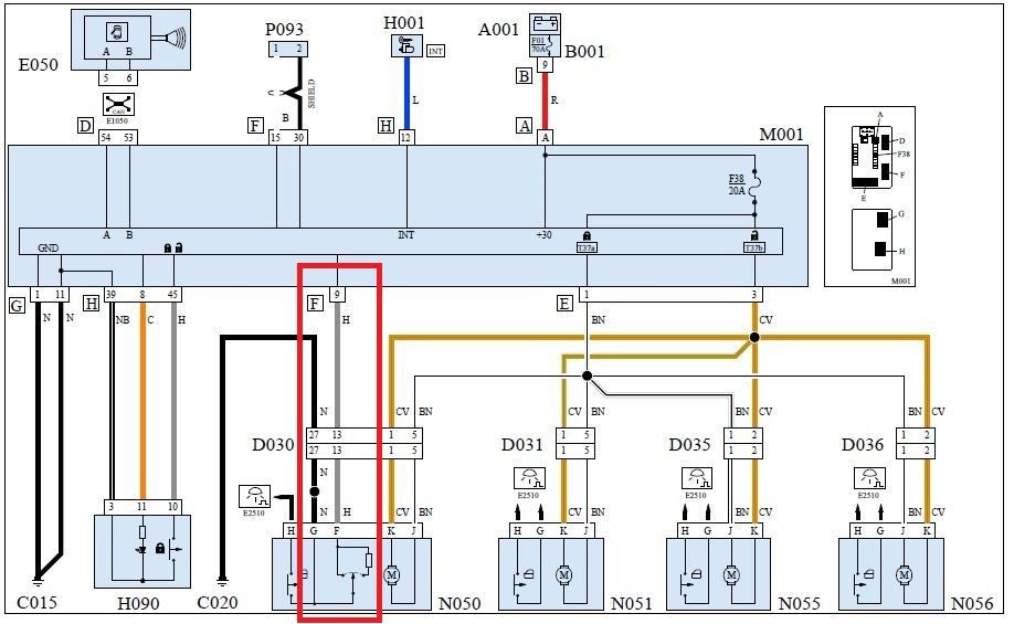

    tomek34465 napisał:
    co robię źle

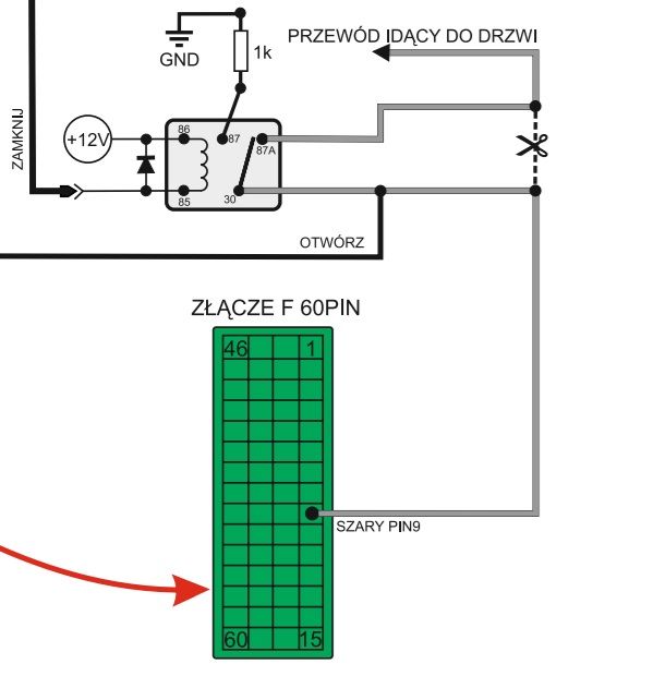

    W tym samochodzie sterowanie centralnym zamkiem jest tzw. parametryczne.
    Wszystko na jednym, szarym przewodzie przewodzie - pin nr 9 w zielonym, 60'pinowym złączu "F".
    Zamykanie masa, otwieranie masa z parametrem (opornik 1k).
    Fragment schematu w czerwonej ramce.

    tomek34465 napisał:
    Czy to możliwe, że sterownik odpięty od źródła zasilania nadal zmieniał polaryzację?
    On cały czas wystawia masę na pinach E1 , E3.
