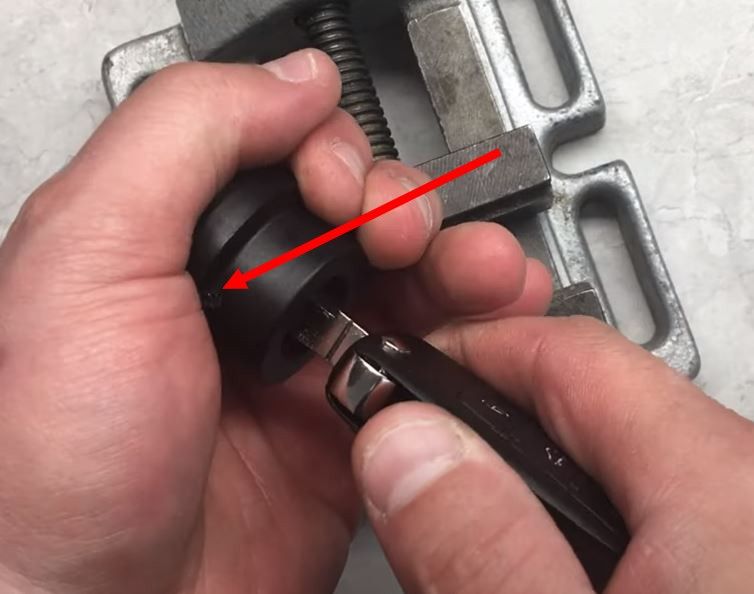

    Panowie jak ściągnąć pętle immo ze stacyjki. Wyjąłem już cały wkład stacyjki i chcę się dostać do zapadek zamka ale przeszkadza pętla.
  • #2 20848881
    JayRo
    Poziom 37  
    Najlepiej wywiercić mały otworek na wysokości pierścienia zabezpieczającego powiedzmy 2mm, przez otwór docisnąć pieścień i próbować wymanewrować pętlę z wkładki. Jak znajdę to wstawię fotkę miejsca, w którym wiercić żeby nie uszkodzić pętli.

    Jak przyglądam się od czoła wkładki to widzę taki płaski pierścień cos ala seger tylko że bez oczek. A bez wiercenia sie nie da.

    Widziałem na filmie jak klucznikarz wymienia zapadki po czym nabija pętle młotkiem ale niestety nie pokazano jak ściaga ją. Nie chce wiercić zeby było jak oryginał. A tak widac ze grzebane.

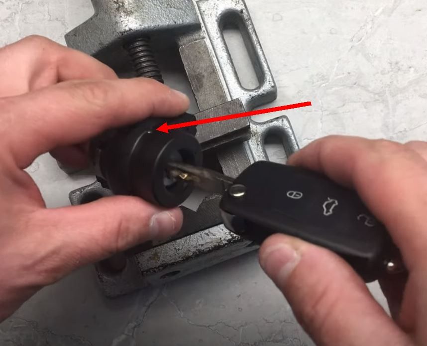

    Masz na myśli ten film? Jak tak, to tam widać otworek wywiercony w miejscu, o którym wspominałem. https://www.youtube.com/watch?v=JEX8aaMwL4U
  • #7 20849011
    cichus
    Tak. Dokładnie o tym filmie pisałem ale zupełnie nie widziałem tego wywierconego otworu.

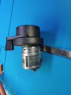

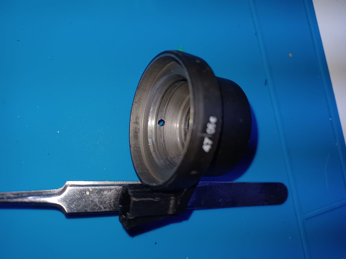

    Jak się temu przyjrzeć, to zauważyłem nawet dwa otworki. Mnie się udaje zdjąć z jednym. Też lubię schludną wręcz pedantyczną robotę, no ale tu trzeba iść na półśrodki żeby nie zwiariować przy tym. Jak wspominałeś nawet nie zauważyłeś, a co dopiero jak założy się obudowę kolumny. Choćby nie wiem co, nie będzie tego widać. To ma po prostu działać, a otworek w niczym nie przeszkadza. Za to w kieszeni zostaje parę stówek.

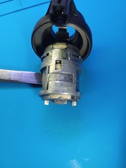

    A można prosić o fotkę gdzie Kolega robi otwór żeby udało się zdemontować pętlę. Zeby zrobić 1 a nie 2 otwory.

    Mniej więcej jak na pierwszym zdjęciu powyżej. Mi ostatnio wyszło ciut za wysoko, żeby trafić idealnie w środek. Ale i tak bez problemu dało się zdjąć. Raz idzie lepiej, raz gorzej.
