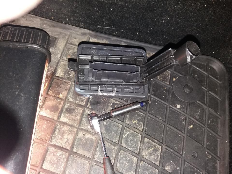

    Jak wyjąć rezystor z obudowy tunelu. Ma ktoś jaki sposób.
    Samochód to Opel Crossland X, rezystor obok pedału gazu, brak jakichkolwiek śrubek czy zaczepów.

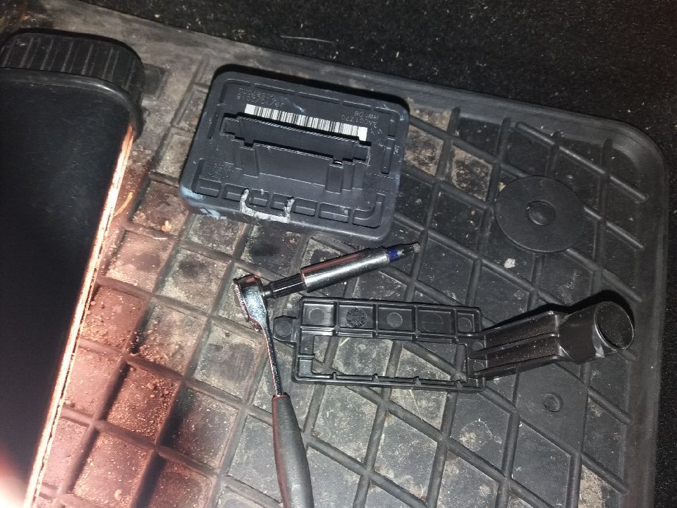

    Dzięki.
    A teraz idę go wyjąć.
    Ech, jak sam nie zrobię to wszystkie te filmiki o kant doopy potłuc.
    Ten rezystor ma specjalne trzymanko i tylko ono go trzyma. Najgorsze jest to że tam nic nie widać i trzeba robić na macajewa.
    Opel Crossland X - Wyjęcie rezystora z obudowy tunelu bez śrubek i zaczepów Opel Crossland X - Wyjęcie rezystora z obudowy tunelu bez śrubek i zaczepów
    Ta część jest bardzo droga, ponad 460 zł, wymieniłem tranzystor za 11 zł i nawiew śmiga aż miło.
