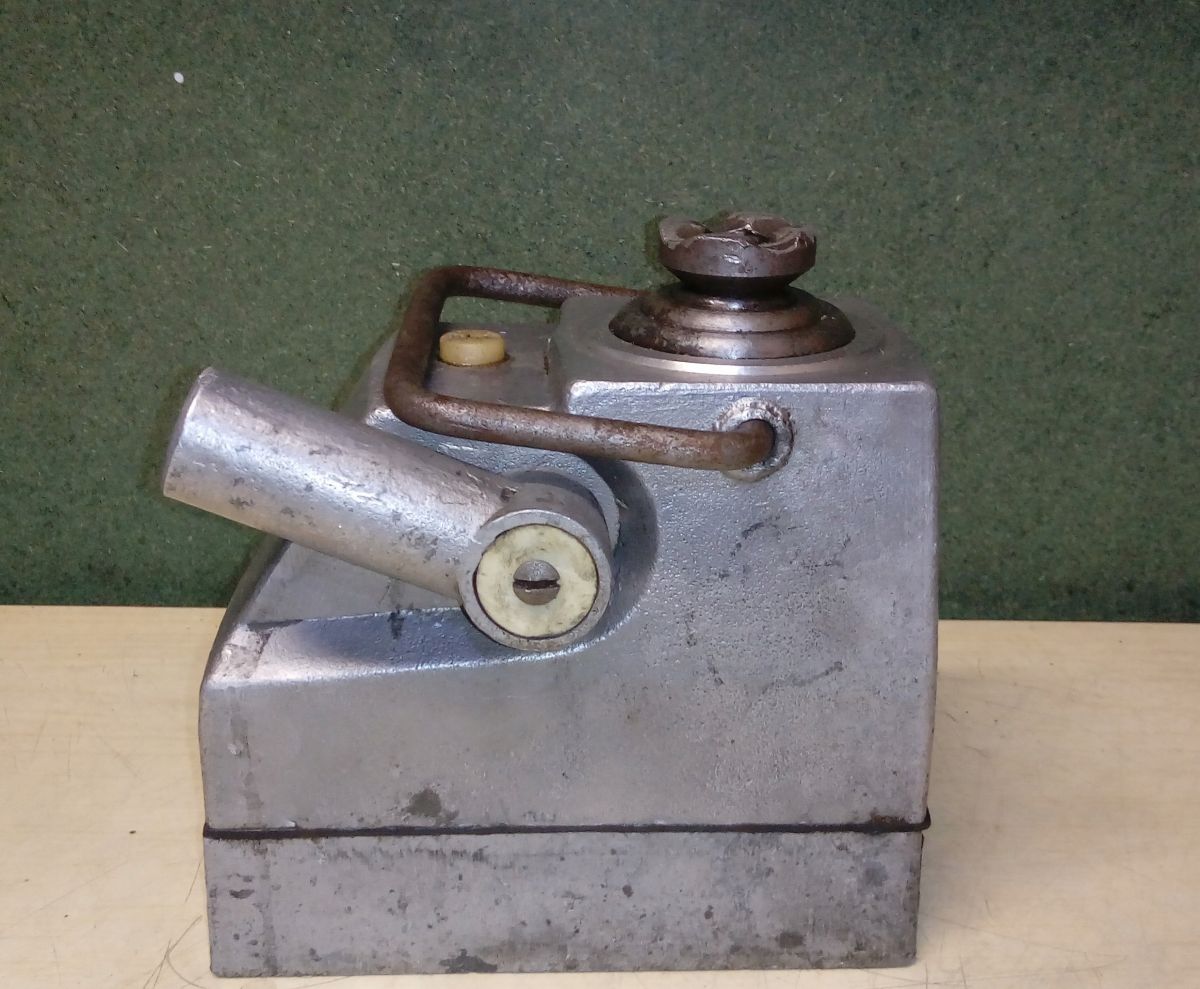

    Z tamtych lat to było dobre podnośniki, ale do aut z tamtych lat ;) Do większości nowych osobówek, a w szczególności jak np wchodzi w grę wymiana przebitego koła, nie znajdą zastosowania. Z tamtych czasów jedna z lepszych konstrukcji i relatywnie niskich oraz z szeroką podstawą wygląda tak:
    Stary, metalowy podnośnik hydrauliczny na tle zielonej ściany.
    jest to prosty, niezawodny i przy normalnej eksploatacji prawie niezniszczalny sprzęt a potencjalny remont to kilka o-ringów i trochę świeżego oleju.

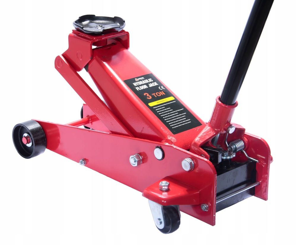

    Ja polecam dokładnie taki jak na zdjęciu. Mam go od 2018 roku, cały czas pod otwartą wiatą. Nie cieknie, nie opada przez noc, podnosi busy. Bardzo solidna konstrukcja (gruba stal).

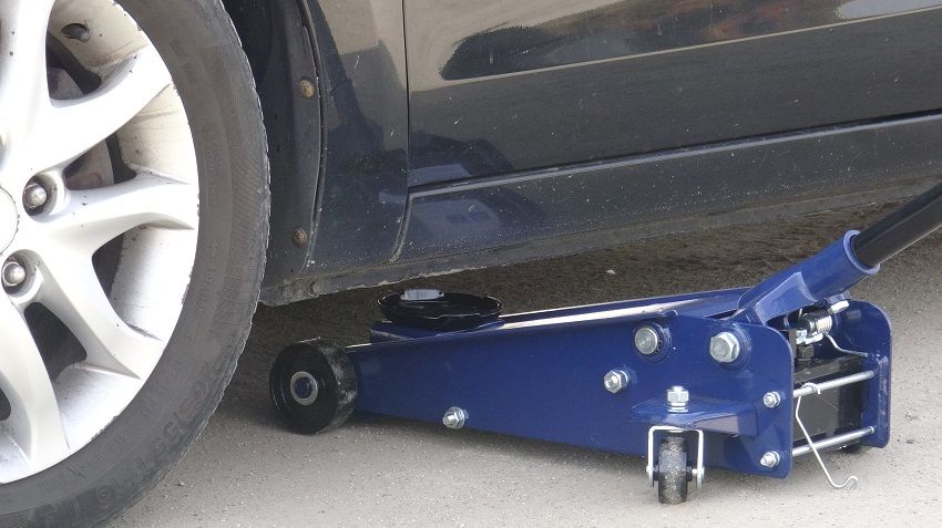

    Podobne ale delikatniejsze są z "wywijaną" na zewnątrz ścianką boczną (jak ten na zdjęciu niżej) - nie polecam.
    Podnośnik samochodowy hydrauliczny marki Vorel w kolorze czerwonym i szarym.
