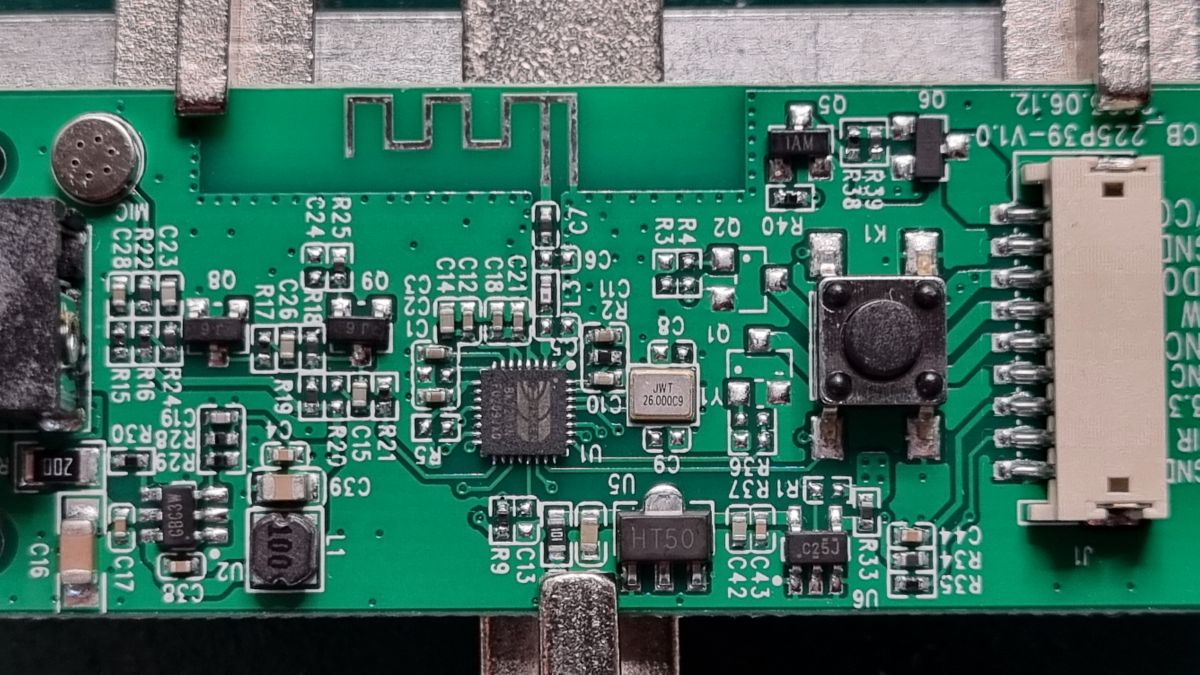

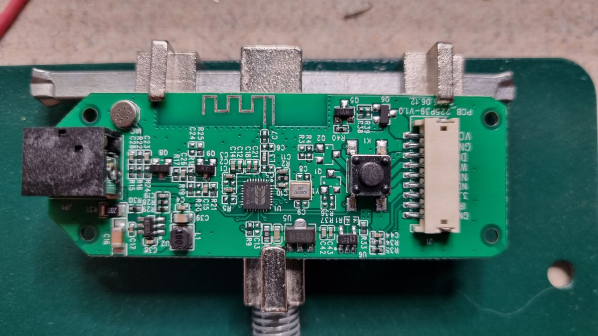

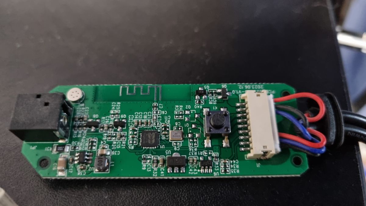

    Póki co kontroler rozebrałem bez jakichkolwiek narzędzi. Myślałem że będzie tam układ MCU Tuya, ale takowego nie znalazłem.
    Był tam oczywiście tylko Beken 7231N.

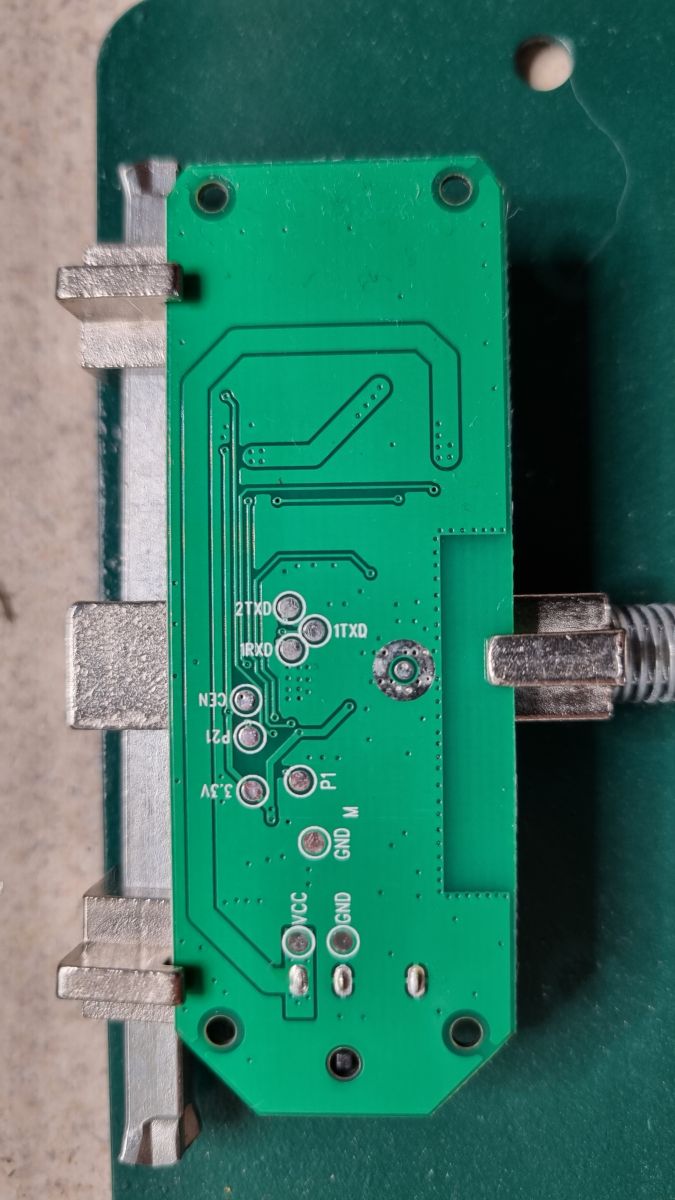

    Od spodu płytki bardzo ładnie wyprowadzona wszystkie niezbędne pola testowe:
    3.3V
    GND
    1RXD
    1TXD
    CEN
    P21
    P1
    VCC
    GND
    Przylutowałem się do 4 pól i od razu po kilku próbach udało mi się zgrać wsad (w załączeniu).

    Wygląda na to, że masz starszą wersję flashera. Nowszy pokazuje nieco więcej.
    Tutaj są indywidualnie adresowalne LEDy, ich sterowanie jest realizowane przez sprzętowe SPI na P16 BK7231.
    Nie jest to w tej chwili wspierane oficjalnie, ale jeśli chcesz na chwilę wgrać OBK by potestować to możesz spróbować tych komend:
    https://www.elektroda.com/rtvforum/topic4018150.html#20839562
    Jak masz kopię 2MB wsadu to zawsze możesz potem wrócić do fabrycznego firmware.
