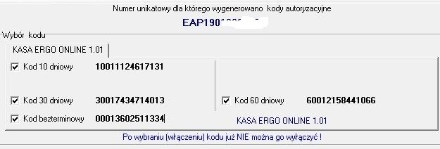

    Jak napisałem w poście #2 07 Gru 2023 15:52 dysponentem kodu autoryzacyjnego jest jej sprzedawca a gdyby on go nie miał (np. zaginął mu lub nie otrzymał z Posnetu) to zawsze może go wygenerować producent (Posnet) lub oddział producenta na podstawie numeru unikatowego. Serwisy nawet autoryzowane nie mają aplikacji do generowania kodu autoryzacyjnego. O ile pamiętam to blokada czasowa na 30 dni w kasach Posnet uruchamia się w momencie zaprogramowania pierwszy raz nagłówka. Kody udostępniane przez Posnet to 10-dniowy, 30-dniowy, 60-dniowy oraz bezterminowy. Przykładowo:

    Bartłomiej123 napisał:
    A czy pan miałby możliwość wygenerowania kodu autoryzacji? Numer unikatowy: BDV 12070558. Numer seryjny: PO 018018036
    Czytaj ze zrozumieniem #4 15 Gru 2023 15:06
