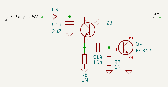

    1. Najważniejsze jest modulowanie świecenia diody IR. Od strony programowanej sprawa jest dość prosta. Trzeba wygenerować impulsy o częstotliwości kilku
    lub kilkudziesięciu kHz i przy ich pomocy włączać diodę IR.
    2. Jeśli elementy jakimi dysponujesz to fototranzystory to możesz zbudować taki odbiornik:
    [Bascom] Kod dla czujnika odbiciowego IR - ignorujące światło słoneczne
    Wartość R6 trzeba dobrać doświadczalnie. Przy oświetlaniu zewnętrznym zmierz napięcie na tym rezystorze. Nie powinno być większe niż 1/4 napięcia zasilania. Jak będzie większe to zmniejsz wartość rezystora.
    Dioda D3 nie jest konieczna. Zwiększa jedynie odporność na ew. zakłócenia jakie mogą pojawić się na zasilaniu.
    Tranzystor Q4 będzie okresowo zwierał nóżkę uP gdy fototranzystor oświetli się modulowanym światłem diody IR. Musisz pamiętać, że również np. żarówki LED mogą takie światło emitować.
    3. Jak coś zacznie działać to programowo można sprawdzać stan pinu wejściowego uP chwilę przed i chwilę po wygenerowanym impulsie do sterowania diodą IR.
  • #30 20853023
    Justyniunia
    Poziom 36  
    Kurcze, że też do głowy mi nie wpadło, żeby na "dzień dobry" odseparować się kondenstatorem od stałego poziomu.
    Kolego - jesteś wielki, a ja zaspana i zmęczona już tymi próbami :)
    Uwierz - wracam do tego tematu co jakiś czas od kilku lat i nigdy nie udało się usiąść, zacząć i skończyć.
