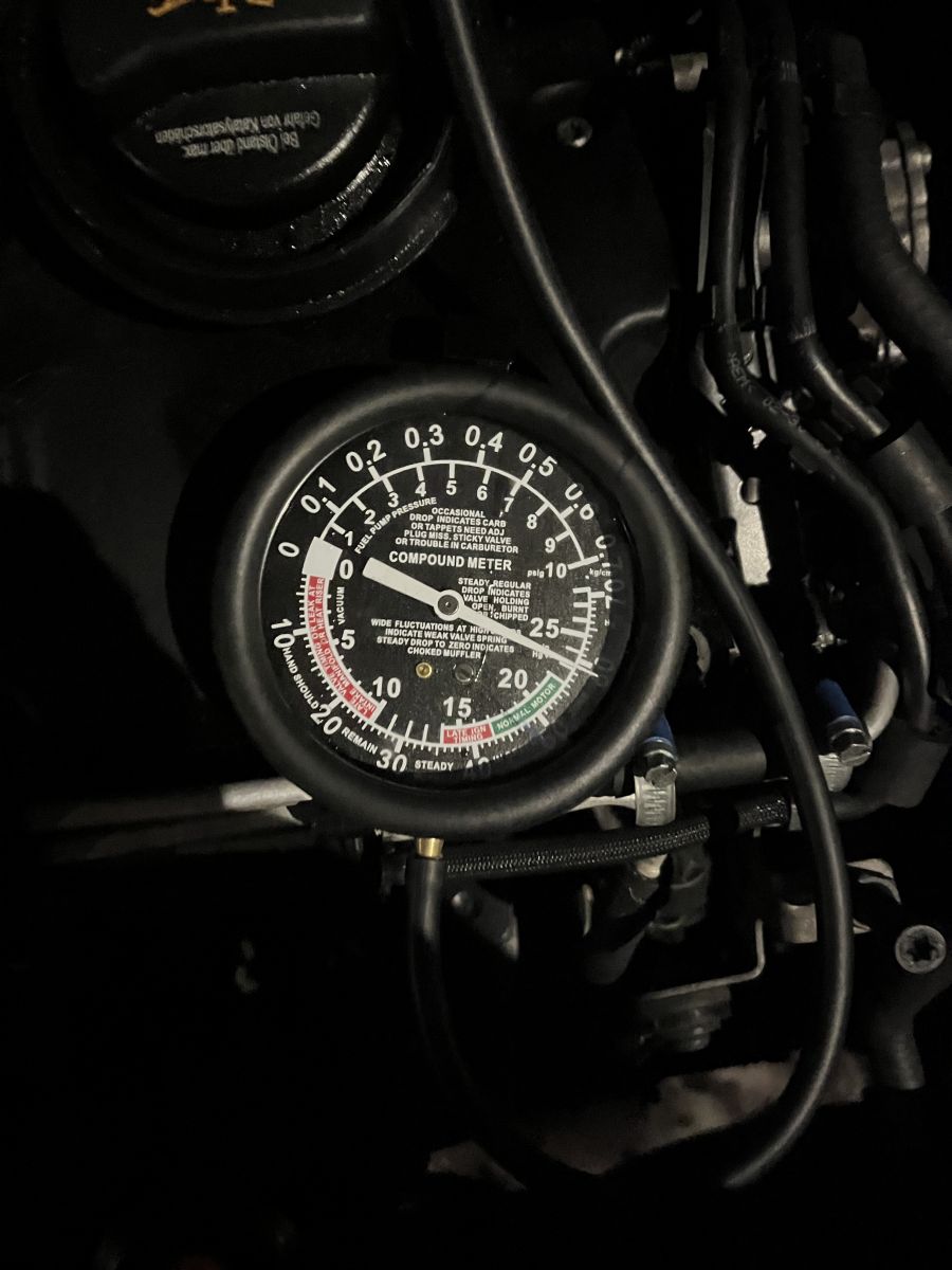

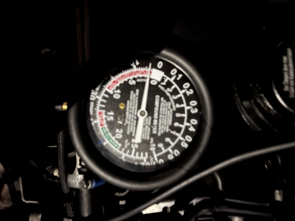

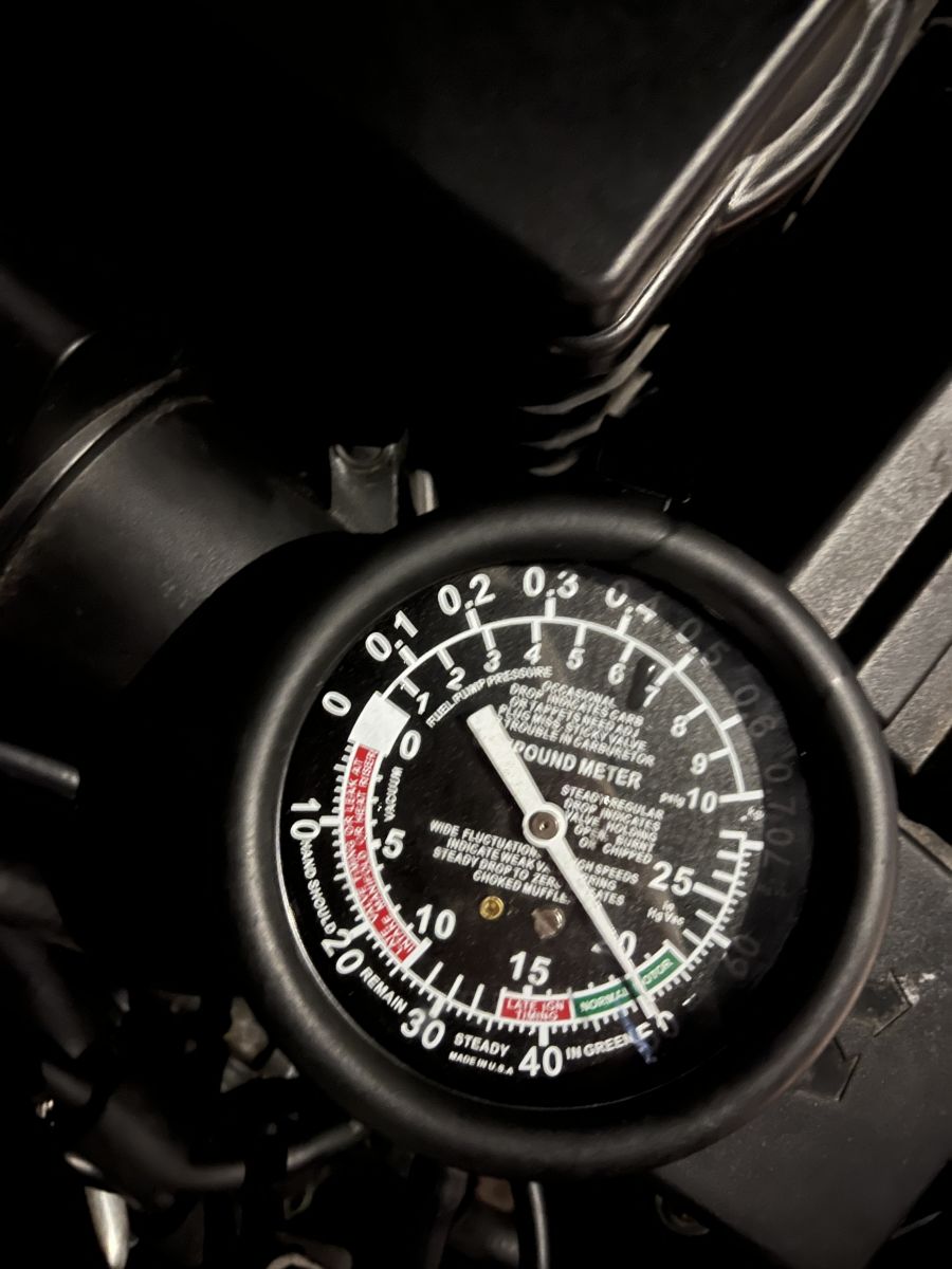

    Witam , pomyślałem aby sprawdzić jeszcze blok zaworów w grupie 011bs , podpiąłem się pod wężyk do gruszki .Na zdjęciu załączone są 3 zdjęcia pomiarów vakumetrem.

    Oraz dwa zdjęcia wyników które pojawiały się cyklicznie ( on/0ff):
    Analiza logów grup 11 i 3 z Audi A3 8p 1.9 BKC po regeneracji turbo Analiza logów grup 11 i 3 z Audi A3 8p 1.9 BKC po regeneracji turbo
    Jak widać nie domyka zaworka , czy to będzie winą tego przeładowania . Pozdrawiam i dziękuję za pomoc ! ;)
  • #7 20859442
    sigwa18
    Wartości wzorcowe wg mnie.
  • #8 20859454

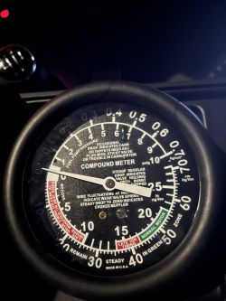

    fulgura230
    Poziom 3  
    [Analiza logów grup 11 i 3 z Audi A3 8p 1.9 BKC po regeneracji turbo[/url] [img-0] - zero na niepodpiętym przyrządzie pomiarowym
    Czyli te niedomknięcie zaworu (-0.033) nie będzie winowajcą tego przeładowania ?
    #9 20859544
    sigwa18
    Nie to prawie ciśnienie atmosferyczne. Zawsze lekki odchył jest. Taki pomiar to i tak jest niedokładny bo bardziej chodzi o reakcje (jak szybko spada i podnosi się).
