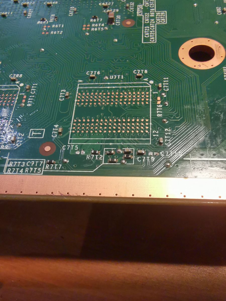

    renkem8
    Słuchajcie bardzo proszę o pomoc, czyściłem konsole i przy próbie zdjęcia klampa od procesora prawdopodobnie ukruszylem mikro elementy, mogę was prosić o identyfikację lub poprostu może ktoś ma schemat płyty głównej bo kompletnie nie mogę znałeś tego w internecie, konkretnie chodzi o c7t5 i c7t10 Uszkodzenie mikroelementów Xbox 360 S przy czyszczeniu: identyfikacja C7T5 i C7T10
    Z góry dziękuję za pomoc.

    Wielce prawdopodobne, ze sa takie same jak te, ktore przetrwaly "czyszczenie". Wylutowac jednego, zmierzyc i kupic takie same. Cudow tam niema, to sa zwykle kondesatory odsprzegajace.
