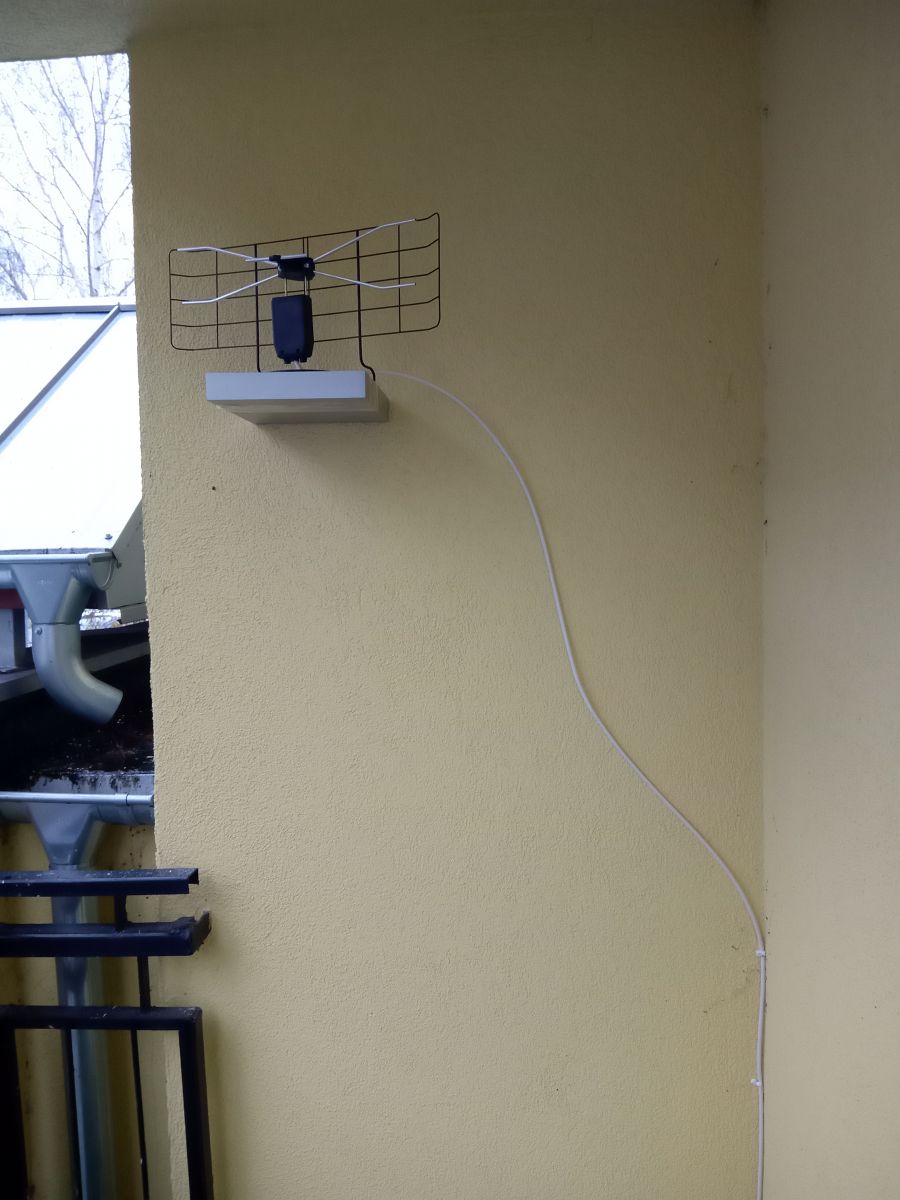

    Cześć. Na wstępie napiszę uczciwie, że nie mam czasu na wielkie szperanie i wypracowywanie własnej obszernej wiedzy, bo w domu trójka małych dzieci, w tym jedno półtoratygodniowe, więc nie ukrywam, że liczę na pewną wyrozumiałość ze strony forumowych "wyjadaczy".
    Temat jest taki: mieszkam w Swarzędzu w bloku na tzw. wysokim parterze i myślę o tym, by ogarnąć sobie w domu NTC (naziemną telewizję cyfrową). Pewne kroki już poczyniłem, w tym kupiłem na próbę antenę wewnętrzną (na razie szedłem tylko w tę stronę) taką: https://rad-sat.com.pl/shop/kategorie/474996-antena-aktywna-tv-pokojowa-5900804020905.html .
    I teraz tak: w którą stronę bym nie ustawił anteny, to ściąga tylko - z lepszą lub gorszą jakością - MUX3 z Poznań Piątkowo, i to nawet z wyłączonym wzmocnieniem. I co do jakości ściągania tego MUX3 z Poznania nie mogę mieć żadnych zastrzeżeń.
    Ustawiałem na próbę ręcznie częstotliwości innych multipleksów - ze Śremu oraz z Akademii Ekonomicznej - ale przy tych częstotliwościach telewizor pokazuje dokładne 0% na sile i jakości sygnału (!). I tu jest moje pierwsze zaskoczenie w tym temacie. Bo rozumiem, że antena wewnętrzna może być za słaba na satysfakcjonujący odbiór z tych multipleksów, ale żeby przy wszelkich możliwych próbach i ustawieniach pokazywało cały czas 0%?
    Już zwątpiłem, czy mój telewizor obsługuje DVB-T2 (mam TCL 65P635, dopiero co kupiony), ale zerknąłem do instrukcji i z obsługiwaniem tego standardu nie powinno być problemu.
    I tu bym prosił o upewnienie: czy rzeczywiście aktywna antena wewnętrzna to aż taka bieda, że ma prawo w tej lokalizacji (32 km od nadajnika w Śremie wg aplikacji EmiMaps) pokazywać 0% ze wszystkich innych nadajników, niż Poznań Piątkowo, czy np. coś mam nie tak z telewizorem?

    Co do parametrów, to gdy ściągałem sygnał tylko omawianą anteną wewnętrzną postawioną na regale w rogu pokoju przy ścianie zewnętrznej bloku (bo tylko takie mam miejsce wolne w pobliżu telewizora), to ściągało elegancko tylko 522 MHz (czyli chyba kanał 27, bo sobie to właśnie sprawdziłem) - i tu parametry miałem od ok. 70% do 100% w zależności od regulacji siły wzmocnienia pokrętłem na zasilaczu - a przy wszystkich innych częstotliwościach (wbijanych ręcznie) multipleksów dostępnych w okolicy telewizor pokazywał "siła sygnału: 0%; jakość sygnału: 0%". To jedyne parametry, jakie jestem w stanie przywołać.
    Natomiast...
    Sprawdziłem dziś Twoją sugestię z drugiego tematu, w którym chwilę rozmawialiśmy (https://www.elektroda.pl/rtvforum/topic4008150.html), żeby tę antenę wypróbować na zewnątrz. Wystawiłem ją na stolik na balkonie, gdzie z balkonu w bok, jakby mniej więcej wzdłuż elewacji bloku, jest w linii prostej ekspozycja na Śrem. Przy czym musiałem trochę na chama dosztukować kable, połączenie oryginalnego kabla z anteną musiałem wykręcić, bo do niego (wtyczka przy telewizorze) jest podłączony zasilacz wzmacniacza, a między antenę a oryginalny kabel wstawiłem przewód antenowy wcześniej przeze mnie posiadany (i tu nowa zagwozdka wystąpiła, o czym za chwilę).
    Antena nie była nawet poza obrysem balkonu, natomiast przy tej konfiguracji połączenia z 11 kanałów zrobiło się... 28 czy 29. I to naprawdę ładnie odbierały. Byłem dość mocno zdziwiony, choć oczywiście pozytywnie, że przesunięcie anteny dosłownie o 1,5 m za ścianę spowodowało aż taki efekt i dało nadzieję, że w sumie na tej antenie jestem w stanie zrobić wystarczającą konfigurację (dosztukować na sztywno kable, dołączyć przelotkę okienną itp.).

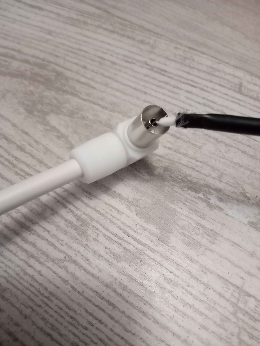

    Ale za chwilę zaczęły się techniczne schody, przy których znaczenie ma pewnie fakt, jak prowizorycznie połączyłem kable celem tego szybkiego testu: ;)
    Konfiguracja anteny wewnętrznej dla DVB-T, Swarzędz - tylko MUX3 z Poznania?
    Mianowicie po chwili po prostu wziąłem antenę z balkonu i przestawiłem na parapet, żeby spróbować jak będzie tam. I już nic mi nie znalazło. Wiadomo, luźno połączone kable po prostu się odpięły, ale kiedy połączyłem je z powrotem (włożyłem żyłę czarnego kabla do "tulejki" białego kabla), to nadal już nic nie znajdowałem. Po skręceniu anteny z powrotem do pierwotnej konfiguracji wiem, że nic nie spaliłem i antena dalej działa (uff..), natomiast mam teraz bardzo praktyczną kwestię, jak należy łączyć takie kable, żeby to rzeczywiście działało potem już w połączeniu na sztywno.
    Jako laik myślałem, że wystarczy, aby przy łączeniu dwóch kabli antenowych stykały się po prostu ich środkowe żyły. Ale teraz już nie jestem taki pewien. Czy te zewnętrzne metalowe oploty też muszą się ze sobą stykać, żeby to wszystko działało? Przy mojej chałupniczej robocie (z wersją: antenka na balkonie) od łączenia kabli nie ucieknę (na pewno nie chcę nic ruszać przy tej wtyczce, do której dochodzi też zasilacz, więc do oryginalnego kabla od anteny będę po prostu musiał coś dosztukować). Będę tu wdzięczny za wskazówkę, jakie główne zasady muszą tu być zachowane, żeby połączenie działało tak, jak zadziałało mi za pierwszym razem, a potem po ruszeniu połączenia już nie chciało działać. Bo - powiem szczerze - po prostu nie wiem, dlaczego przy kolejnych próbach telewizor jakby nie miał kontaktu z anteną, mimo że kable luźno były złączone, jak za pierwszym razem. To kwestia właśnie tych oplotów?
    PS Potwierdziło się, że na moim telewizorze nie było trzeba zmieniać żadnych ustawień, bo te nowe kanały znalazł mi na ustawieniach początkowych, czyli region Polska i DVB-T2 na opcji "by country". Była to kwestia po prostu sygnału.

    Przy połączeniu kabla do tej białej wtyczki te cienkie druciki mają być połączone z tą zewnętrzną blachą, nawet taśmą klejąca okręć.

    Z umieszczonego wyżej zdjęcia wnioskuję, że aby połączyć czarny przewód od anteny z przewodem podłączonym do telewizora, zdemontowałeś zasilacz. Tym samym stłumiłeś sygnał, bo zamontowany w puszcze antenowej wzmacniacz wymaga zasilania. Gdy go zabraknie, wzmacniacz zamienia się w tłumik. Na dodatek kiepskiej jakości , prowizoryczne połączenie na pewno nie pomaga w uzyskaniu optymalnego sygnału.
    W tego wszystkiego wnioskuję, że na balkonie masz silny sygnał nie wymagający wzmacniacza. Sugeruję rozpołowienie puszki i wymianę wzmacniacza na symetryzator Link. Ponadto kup dobrej jakości przewód koncentryczny o długości jaka jest potrzebna by bezpośrednio połączyć antenę z telewizorem Link. Do tego wtyk antenowy Link lub Link i powinno być OK.

    W końcu antenkę dzisiaj umiejscowiłem na balkonie tak:
    I na takiej "konfiguracji" sytuacja wygląda tak: na MUX-3 - nawet przy sile sygnału 100%, jakość "pływa" dynamicznie gdzieś między 58 a 76% (wzmocnienie ustawione na max, niżej przy ustawieniu anteny na Śrem nie mam nawet co próbować; jak wcześniej nastawiałem na Piątkowo, to idealnie było mniej więcej na połowie wzmocnienia i to nawet przy antenie wewnątrz mieszkania). Na kanałach HbbTV nie zawsze jest dźwięk, pojawia się wtedy po restarcie telewizora. Poza MUX-em 3 fajnie łapię jeszcze ze Śremu MUX-1 oraz MUX-2. Ledwo natomiast łapię - nie wiem dlaczego - MUX-6. Na kanałach tego multipleksu momentami mam całkiem czarny ekran i "brak sygnału", a kiedy łapie, to siła sygnału powiedzmy ok. 60%, a jakość to jakieś 10-12%. :( Ale pikselozy nie ma. Albo łapie na czysto, albo całkiem znika. Problem z MUX-6 dziwi mnie o tyle, że ten multipleks jest nadawany ze Śremu chyba z taką samą mocą jak pozostałe multipleksy (100 kW). MUX-8 nie łapię wcale.
    Czyli ogólnie: szału nie ma, bo o ile MUX-8 mógłbym odpuścić, to chciałbym jednak, żeby MUX-6 odbierał stabilnie, choćby ze względu na TVP ABC.

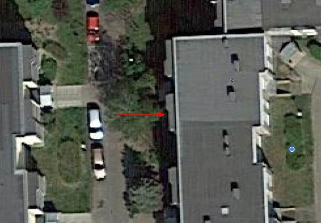

    Nic nie piszesz jak masz zlokalizowany swój balkon, czy masz otwarty kierunek na południe i czy na tej trasie nie ma żadnych przeszkód?
    ...moje mieszkanie ma okna w osi wschód-zachód, gdzie telewizor i blisko niego balkon mam od zachodu. Więc mniej więcej wprost na zachód mam potencjalny kierunek AE, a tam na wprost blok, a na południe - z małym odchyleniem ku zachodowi - mam Śrem, gdzie przy wysokości mojego mieszkania też oczywiście kupa przeszkód. W każdym razie wprost na południe od balkonu biegnie ściana budynku, a biorąc pod uwagę to małe odchylenie ku zachodowi, to można powiedzieć, że w linii prostej mam jakąś tam ekspozycję na Śrem.
    Poglądowo wygląda to tak:
    *Jutro, za dnia, postaram się też zrobić zdjęcie z balkonu w stronę Śremu czy nawet filmik z pokazanym otoczeniem wokół balkonu. Ogólnie, nic ciekawego pod względem zasięgu. ;)
    Trochę mogę zazdrościć facetowi z bloku naprzeciwko, który mieszka na ostatniej kondygnacji i tam ma rurę wywaloną poza obrys balkonu i sięgającą ponad dach bloku, gdzie niżej na rurze ma talerz, a wyżej - antenę naziemną skierowaną na Śrem. Taki to na pewno ściąga. :)

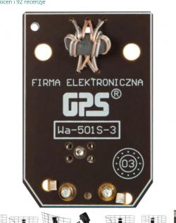

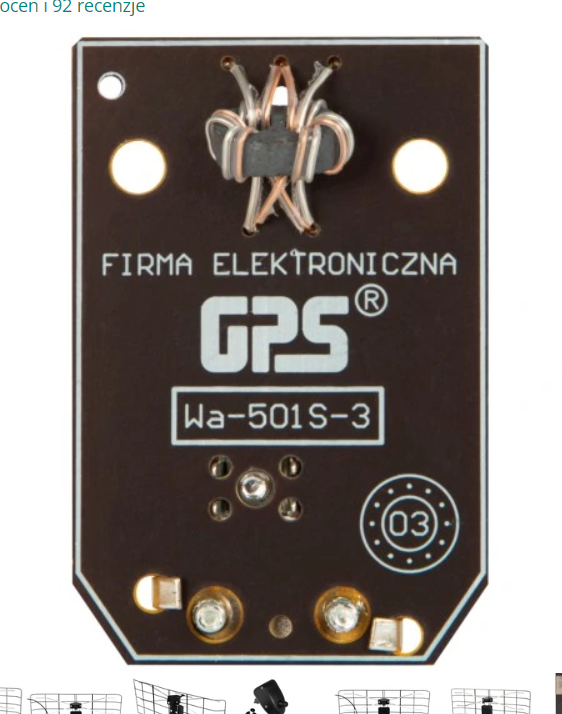

    sosarek napisał:
    Poczytałem chwilę opinie na Allegro i wygląda to bardzo ciekawie, dużo ludzi chwali jej skuteczność. Dzięki za opinię. Chyba nawet nie musiałbym jej przykręcać do balustrady, bo widziałem wzmiankę, że można ją też postawić, więc nawet na moją nową półkę na balkonie - zrobioną specjalnie pod antenę ;) - by się nadała. Oczywiście po odpowiednim przymocowaniu taśmą.
  • #19 20856777
    sosarek
    Jakie Allegro skoro możesz ją kupić osobiście :)
    Poza tym na miejscu są ludzie którzy zawsze coś doradzą.
    Pomogłem? Kup mi kawę.

    Oczywiście najpierw sprawdziłem lokalizacje sklepów, bo widać było od razu, że Poznań. Jednak na Kopaninę ani Łazarz nie będzie mi w najbliższych dniach po drodze. ;) A od czwartku wracam już do roboty po przyjściu na świat dziecka, więc skończy się laba i czas na antenowe kombinacje. ;)
    A tak w ogóle - to już do wszystkich uczestników - przed chwilą sprawdziłem jeszcze jeden myk: antenkę skierowałem wprost na południe, bez tego lekkiego odchylenia na Zachód, wskazywanego przez aplikację EmiMaps i które wynikałoby też z popatrzenia na jakąkolwiek mapę.
    I dało to dobry efekt. Zwłaszcza poprawiły się parametry MUX-6. Na TVP ABC siła sygnału wzrosła do jakichś 70 paru procent i jakość też jakoś w górę (choć już zapomniałem, ile konkretnie ;) ). W każdym razie przestałem gubić sygnał MUX-6, a to, co jest, pokazuje bez zarzutu. Na HbbTV na MUX-3 (próba na TVP ABC 2) dźwięk też od razu jest.
    Mam więc teraz MUX-y od 1 do 6, bez 8, bez którego - przynajmniej na razie - raczej jestem w stanie spokojnie żyć (i tak będę korzystał tylko z paru kanałów, rozrzuconych po kilku multipleksach). Jeżeli będę go potrzebował, to pewnie będzie musiała wjechać druga antena, a tutaj będą kolejne schody i wyzwanie.
    Chyba udało się - przy tym skierowaniu anteny na linię wzdłuż ściany bloku - osiągnąć maksimum tego amatorskiego rozwiązania.
    Duże propsy dla @kli , bo jego porada "Spróbuj wystawić antenę za okno lub zamontować na balkonie. Tej anteny można użyć jako zewnętrznej." (wyrażona w tym temacie: Link) okazała się tutaj kluczowa. Samemu by mi to pewnie do głowy nie przyszło. ;)
    A jak wymagania wzrosną, to sięgnę choćby po to ASP-4. Ciekawe jeszcze, jak mój "zestaw" zareaguje na przestawienie MUX-3 na DVB-T2.
    Póki co, bardzo wszystkim dziękuję za pomoc w ogarnięciu tego pierwszego samodzielnego rozwiązania do odbioru NTC.
    Choć na razie, jak już wspomniałem, ani razu nie złapałem MUX-8 (nawet przy kierowaniu anteny na północno-zachód, czyli gdzieś blisko linii na AE, aczkolwiek w tym kierunku jest też Piątkowo i to może dlatego). Aczkolwiek tu jeden myk. Dwa dni temu podczas prób postawiłem antenę luzem na balustradzie w kierunku na Śrem. Wynalazło mi nagle nie 35, ale 63 kanały. Tyle, że ok. połowa tych kanałów to była tylko pozycja na liście w telewizorze, bo po wejściu w to nie było ani nic widać, ani słychać. Część z tego to były chyba kanały radiowe. Ale na tamtym sygnale telewizor dał radę zaciągnąć chyba tylko informację, że coś tam jest, ale nawet bez pobrania nazwy tego "czegoś".
    Być może zastosowanie innej anteny, choćby tej ASP-4, "pobrałoby" z większą mocą także te kanały i pokazało w ogóle, co tam jest.
    A teraz, przy tym względnie zadowalającym obecnym rozwiązaniu, zbieram 35 kanałów (czyli 100% zawartości MUX-ów od 1 do 6, wg informacji stąd) i wreszcie mam taką sytuację, że mogę normalnie korzystać ze wszystkich, a nie że niektóre stanowią tylko "pustą" pozycję na liście.

    clubber84 napisał:
    MUX 8 to pasmo VHF, a tutaj antena już ma inny rozmiar - większa od twojej obecnej na balkonie. Więc tak, będziesz potrzebował drugiej anteny do odbioru MUX 8.
    A jak dołożę z czasem drugą antenę i będzie chciał zsumować sygnały z obydwu, to co wtedy? Zastosowanie zwrotnicy pasmowej?
    A co do samego odbioru pasma MUX-8, to czy wystarczy antena taka jak przywoływana już tutaj ASP-4?
    Co prawda jej zakres - wg specyfikacji - nie pokrywa się w pełni z pasmem MUX-8, ale na pewno mieści się w zakresie MUX-8 emitowanego na Poznań (205500 KHz).
    Odnośnie pierwszego akapitu - tak, zwrotnica pasmowa do instalacji kilkuantenowej.
    Drugi (i trzeci) akapit - nie wystarczy, ponieważ jej skuteczność (a tym samym największy zysk) przypada na częstotliwość pow. 600MHz i odbiór MUX 8 jest tylko teoretyczny. Aczkolwiek, kiedy w danym miejscu posadowienia anteny jest sygnał silnego nadajnika, to odbiór jest możliwy (poprawny, nie w super parametrach, ale możliwy).
    MUX 8 najlepiej będzie w twoim miejscu odbierał z doświetlenia z wieżowca AE - antena VHF pasywna (symetryzator w puszce antenowej, bez zasilacza w gniazdku), zamocowana do barierki, skierowana na zachód i patrząca lekko w górę powinna pozwolić odebrać dobre parametry sygnału.

    irekr
    Adamo:
    1. Rozumiem że priorytety nagle się zmieniły i należy się tylko cieszyć.
    2. Ja bym pokombinował z możliwie długim wysięgnikiem wystawionym maksymalnie od balustrady z anteną możliwie silnie kierunkową ustawiona na Śrem:
    - po pierwsze by uzyskać możliwie najlepszej jakości sygnał,
    - po drugie maksymalnie wyciąć sygnał z Piątkowa, który w Swarzędzu jest kilkakrotnie silniejszy niż ze Śremu
    Jeżeli wszystko będzie poprawnie zainstalowane, to wzmacniacz nie będzie potrzebny.
    3. Antena Na VHF - MUX8 - możliwie prosta i mała i skierowana na zachód. Z uwagi na zasłaniający budynek na tym kierunku dokładne miejsce trzeba dobrać, raczej nie będzie to wspólny punkt mocowania z anteną na UHF.
    Może być taka:
    https://sklep.delta.poznan.pl/antena-kierunkowa-15-12dab-dipol_l1_p9501.html jako najprostsza oraz
    https://sklep.delta.poznan.pl/antena-kierunkowa-45-12dab-dipol_l1_p9502.html
    Stosuje tę druga u siebie na wsi pod Warszawą.
    Do tego zwrotnica możliwie mała i tania:
    https://sklep.delta.poznan.pl/zwrotnica-za-106ms-ams_l1_p10295.html albo (lepiej)
    https://www.dipol.com.pl/zwrotnica_antenowa_zwr-210dc_fm-vhf-uhf_telmor_C0325.htm - ma większą trwałość i lepszą konstrukcję mechaniczną.
    Całość instalacji pasywna, sygnały są zbyt duże by cokolwiek wzmacniać a odległość między anteną a odbiornikiem jest żadna.
    Antenę należy ustawiać na najlepsze parametry sygnału, a nie na azymut. Ale w blokowisku może byc różnie - jedne mux-y poprawią sie, a inne mogą się pogorszyć. Reguły nie ma.

    irekr napisał:
    A BTS-y w odległości do 500 metrów to bardzo blisko, ich sygnały przesterują każdy szerokopasmowy chiński wzmacniacz, niezależnie od pasma.
    A ten układ w głównej puszce anteny to jest wzmacniacz czy coś innego? Bo jeżeli wzmacniacz, to ja mam jakiś polski, a nie chiński. ;p

    _kli_
    Poziom 40  
    To jest płyka wzmacniacza. Przy telewizorze masz jego zasilacz.
    Chiński czy polski - nieważne. Szerokopasmowy wzmacnia wszystko. A w przypadku pobliskiego BTS-a - najbardziej wzmacnia to, co niepotrzebne i szkodliwe dla sygnału telewizyjnego.
