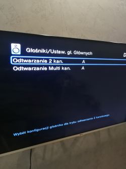

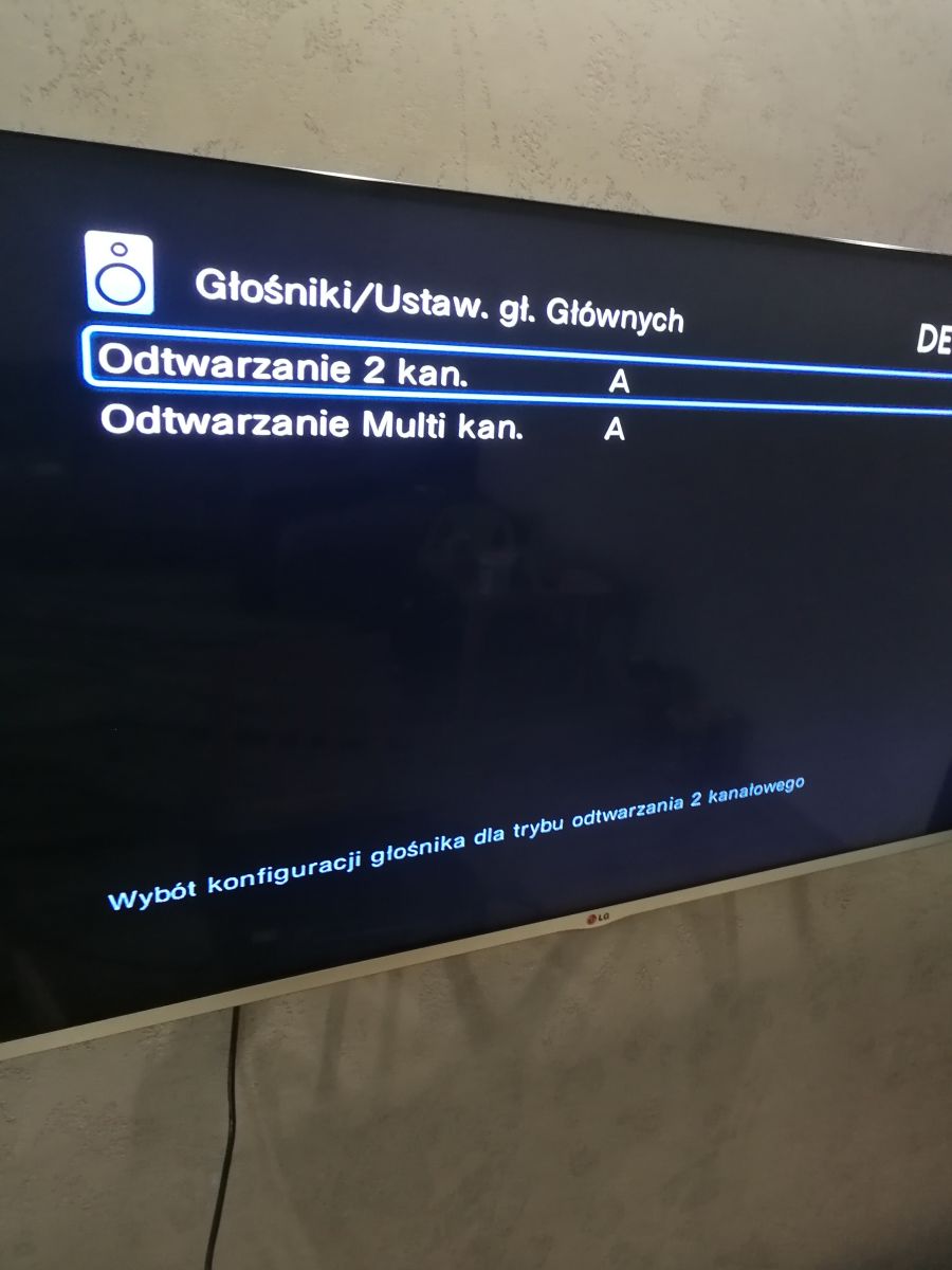

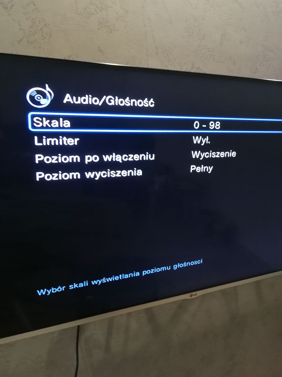

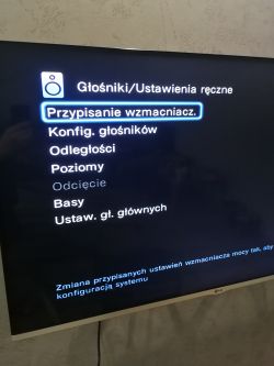

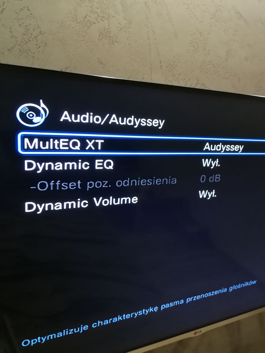

    Witam, wczoraj zakupiłem i podłączyłem zestaw Denon x2000 i 2 kolumny frontowe Taga Harmony 506 v2, tylko te dwie kolumny. Podłączyłem kablem hdmi arc, odpaliłem YouTube i trochę się rozczarowałem. Jestem laikiem w temacie audio, ale jakaś muzykę dźwięki słychać od 20 db, 25 db gra bardo cichutko, dopiero jak podkręcę do 40-50 gra ładnie, ale dalej chyba nie taka głośnością jak powinno, nie wiem. Jak podkręcę do 60-70 Ok jest głośno i ładnie, ale czy tak naprawdę powinno być żeby wzmacniacz zaczynał swoją pracę powiedzmy od 25 db?
    Salon 5x5 m, siedzę w odległości 3.5 metra od sprzętu, ale to nie o to chodzi, nie chodzi o wrażenia, bo mogę sobie podejść albo przybliżyć, chodzi o to dlaczego dźwięk jest słyszalny gdzieś od 20-25, czy tak to działa? Będę wdzięczny za jakieś rady, może nawet konkretne ustawienia Denona z ekranu startowego? Wszystko skalibrowalem, jednak nie wiem czy powinno być tak.. Może wymiana kabla hdmi na lepszy? Może optyczny lepszy? Bardzo proszę o jakieś rady. Pozdrawiam.
    Chodzi o to jak ustawić tutaj.

    Głośność ustawia się tak, aby mieć komfort słuchania, a nie wg założonego wcześniej poziomu na skali. Skala jest orientacyjnym wskazaniem. Jeżeli jest możliwość ustawienia poziomu komfortowego a także zbyt głośnego, to nie ma się czego czepiać.

    Jak podłączysz do amplitunera źródło dźwięku o mocniejszym poziomie sygnału (może to być np laptop czy jakiś odtwarzacz z mocno odkręconym volume/level), to dźwięk z kolumn może się zacząć wydobywać już po minimalnym odkręceniu Volume amplitunera.
    Jak słuchasz bardzo głośno, to LIMITER ustaw w pozycję WŁĄCZONY.

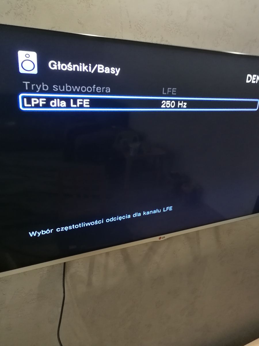

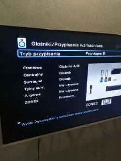

    Wszystkie inne wyjścia kolumnowe (oprócz kolumn frontowych) powinny być odznaczone jako NIE UŻYWANE. Wyjście i filtr dolnoprzepustowy na subwofer też.
    Generalnie, by optymalnie ustawić menu amplitunera, wczytaj się dokładnie w jego manual.

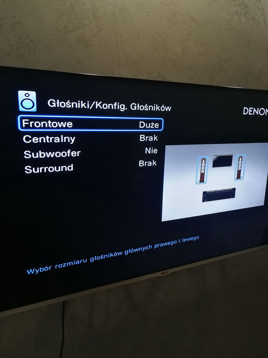

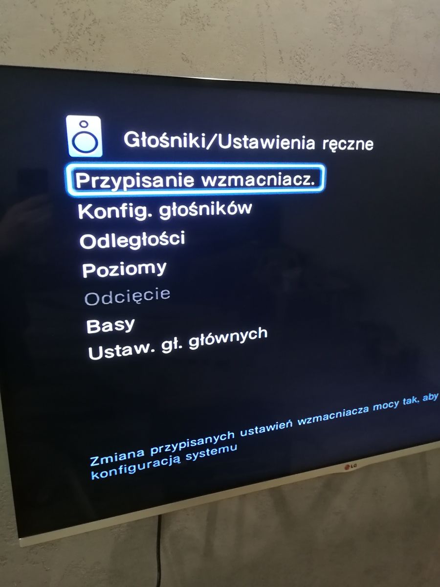

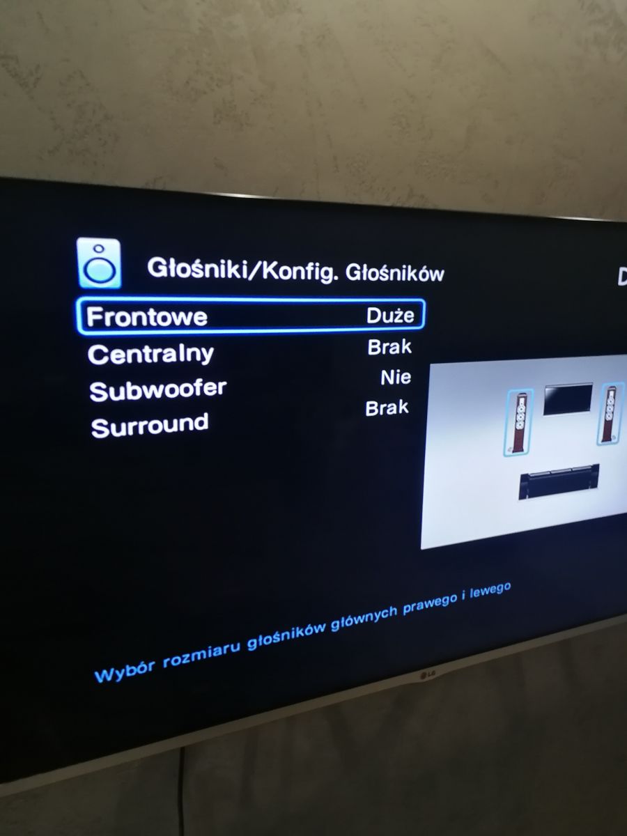

    Dziękuję bardzo za wyczerpującą odpowiedź. Czy na podstawie zdjęć, które tutaj wkleiłem, mógłbyś mi wskazać, które ustawienia powinienem zmienić i na jakie? Bardzo bym był wdzięczny. Tak jak mówiłem, to mój pierwszy sprzęt i nie bardzo wiem, jakie powinny być właściwe ustawienia, nawet te główne.
  • #13 20857383
    DjMapet
    To będzie trudne, bo nie znajdę tyle czasu by wczytać się w manual.
    Generalnie, jak masz podłączone tylko kolumny frontowe do wyjść FRONT L i R, to wszystkie inne ustawienia dotyczące innych kolumn i subwofera powinny być odznaczone jako wyłączone/nieaktywne a wszystkie ustawienia dźwięku powinny dotyczyć wyłącznie konfiguracji STEREO (słuchanie muzyki) lub STEREO z jakimś symulatorem przestrzennym (oglądanie filmów)

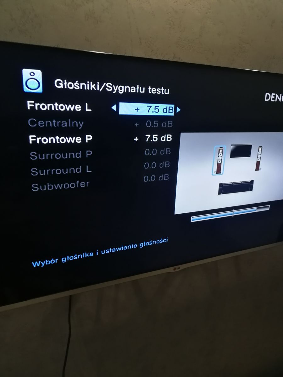

    Kurcze, żebym ja chociaż wiedział gdzie coś takiego zmienić.. Znalazłem jeszcze jakaś opcje, że zaznaczone jest na 0db, a opcja jest od - 12 do +12 db, może to o to chodzi?

    Zapewne jest to funkcja dotycząca manualnej kalibracji dźwięku wielokanałowego (automatycznie zapewne robi ją mikrofon) i dotyczy każdego kanału wyjściowego. Chodzi o dostosowanie wzmocnienia (głośności) danego kanału w trybie wielokanałowym 5.1 czy 7.1 (czyli kina domowego) do innych kanałów a głównie do kanału FRONT. Czyli jak np FRONT jest na 0dB a np dźwięk z SURROUND jest za głośny lub za cichy w stosunku do frontu, to tą funkcją tłumisz lub wzmacniasz dźwięk z kanału SURROUND. Tak samo postępujesz z innymi kanałami.
    Zostaw na 0 dB.

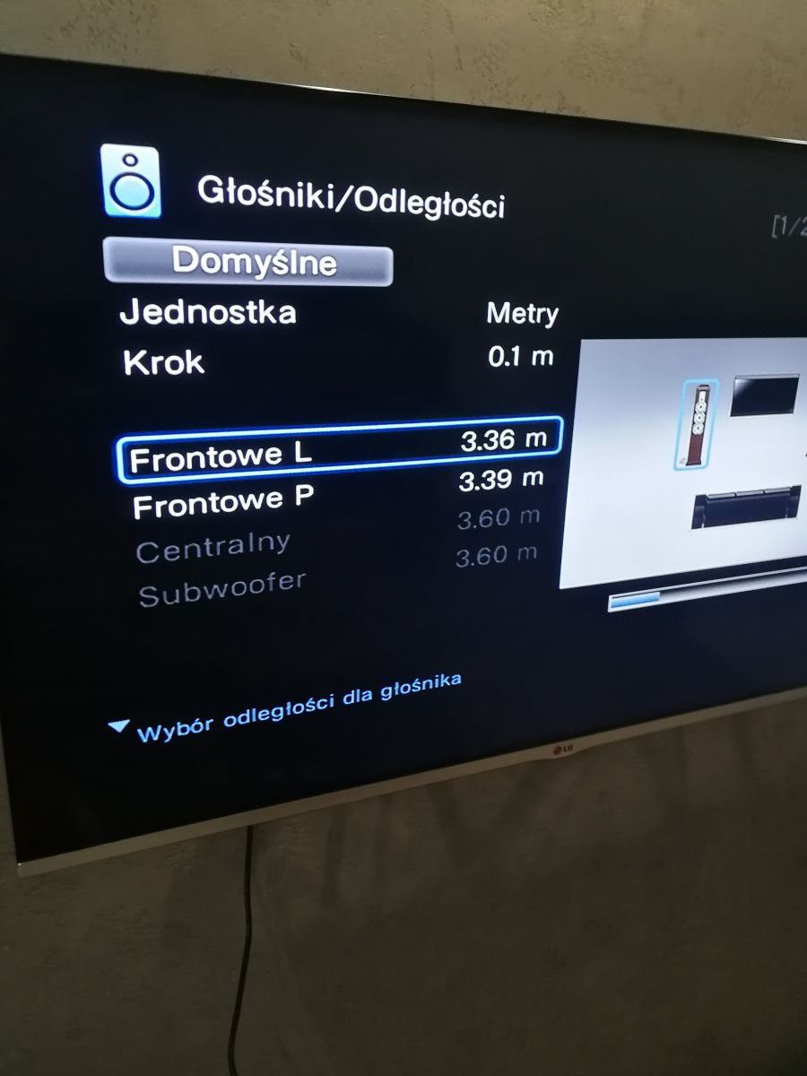

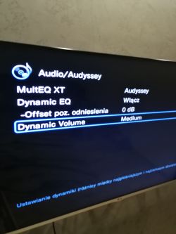

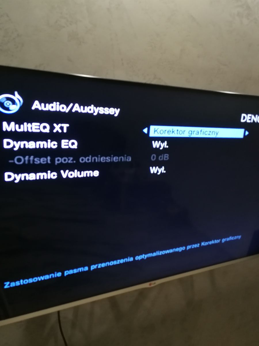

    Znalazłem w ustawieniach coś takiego, chyba tu o to w tym wszystkim chodzi, bo naprawdę poprawia jakość.. Spotkałeś się z ustawieniami tego? Niski poziom dźwięku w zestawie Denon x2000 i Taga Harmony 506 v2 Niski poziom dźwięku w zestawie Denon x2000 i Taga Harmony 506 v2 Niski poziom dźwięku w zestawie Denon x2000 i Taga Harmony 506 v2 Niski poziom dźwięku w zestawie Denon x2000 i Taga Harmony 506 v2
  • #20 20859043
    pl_man
    Próbuje coś tam ustawiać, ale jak np na tym audyssey coś mi już pasuje, ładne brzmienie idzie przy mniejszej mocy to już jak robię głośniej to jest jakby metaliczny dźwięk i giną to basy to soprany, ciężko naprawdę ustawić.. Dlatego też chcę ustawić coś co jest zalecane, najbardziej uniwersalne.

    No to pozostaje tylko pobawić się ustawieniami sopranów i basów. Innych rozwiązań raczej nie znajduję, no i ustaw wyższą ilość decybeli w tej pierwszej skali ustawień ze zdjęć, które zamieściłeś (0-98 dB). Ale też z YouTube nie spodziewałbym się wysokiej jakości dźwięków. Spróbuj puścić coś ze Spotify czy Tidal. To moim zdaniem będzie lepszy odnośnik jeżeli nie masz odtwarzacza CD. Mój amplituner po przepuszczeniu dźwięku z TV też gra po prostu płasko. Co innego jak zapuszczę film z DVD czy włączę jakąś muzykę, wtedy czuć moc i energię :)

    Ale tych decybeli właśnie nie da się ruszyć, to jest tylko jakaś zmienna skala, sposób wyświetlania, nie da się tego ruszyć. Jest szansa zgadać się na messenger żebyś coś pomógł z tymi ustawieniami? Może wiesz jak połączyć to wszystko przez chromecast żeby miało fajny dźwięk? Będzie różnica na dwóch głośnikach jeśli chodzi o dźwięk z chromecasta a telewizora?

    Nie wiem czy rozwiązałeś problem przy kalibracji zaznacz tylko fronty,a w pozycji wejścia ustaw digital i analog na +12,w menu głośników wejdź w manual a później level 5ta pozycja wciśnij test i zwiększ dwie kolumny, będzie szumieć nie przestrasz się.
