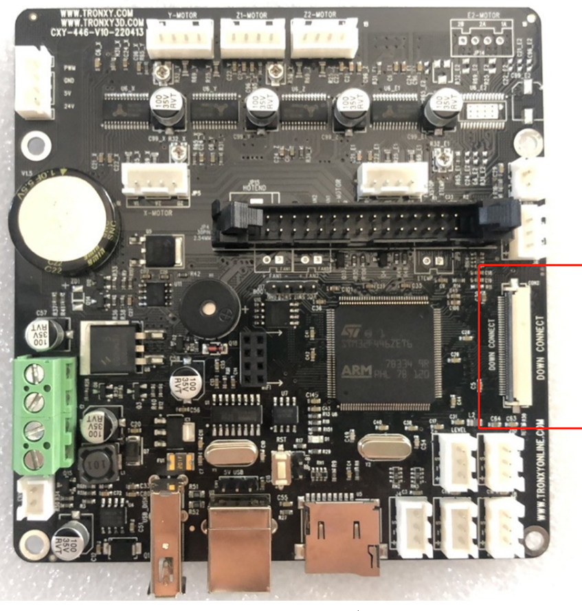

    Podczas montażu drukarki 3D udało mi się wyrwać taśmę sygnałową z gniazda i przy okazji zepsuć gniazdo.
    Gniazdo musi iść do wymiany.
    To które jest zaznaczone na obrazku na czerwono.
    Producent przysłał mi następującą specyfiukację gniazda:
    FFC/FPC connector 0.5MM flip over type (upper and lower sockets -40P)
    I powiem szczerze, że nie do końca rozumiem jakie gniazdo powinienem nabyć droga kupna.
    Osoba, która powiedziała mi, że mi to przelutuje poprosiła mnie, żebym takie gniazdo nabył drogą kupna.
    No i mam gorącą prośbę o pomoc w identyfikacji i ewentualnie podpowiedzenie, gdzie takie gniazdo można kupić.
    Najchętnie jprzez internety ale jakby się jakiś sklep stacjonarny w Łodzi znalazł to chętnie podjadę.
    Gniazdo FFC/FPC connector 0.5MM flip over type -40P do drukarki 3D - gdzie kupić?
    Thank you form the mountain!!

    Aress124
    Można coś spróbować dobrać w TME, jest w Łodzi ale z tego co widziałem na szybko to identycznego nie ma, może coś po wymiarach by się dopasowało.
    Najwięcej gniazd chyba jest w Farnellu ale tak wysyłka konieczna, nie wiem jak lokalne sklepy elektroniczne.
    Może allegro ale trzeba poświęcić trochę czasu na szukanie.

    Udało mi się znaleźć gniazdo w firmie Wekton Elektronics na Piłsudskiego 121. Wygląda na to, że mają tam super zaopatrzenie.
