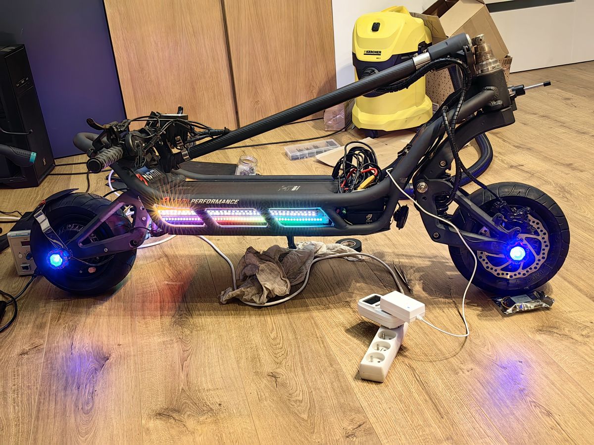

    Witajcie. Jak w tytule, naszedł mnie szalony pomysł domontowania, trzeciego juz 😆 paska LED w hulajnodze. Jeśli kogoś to interesuje, to oparłem swój mini "projekt" na kontrolerze LED SP611E i pasku 144 led/m WS2815 z wodoszczelnością IP67. I tak. Działa. Łapcie zdjęcie
    Nami Burn E 40Ah: Zasilanie paska LED z akumulatora 72v - schemat i kwestie techniczne

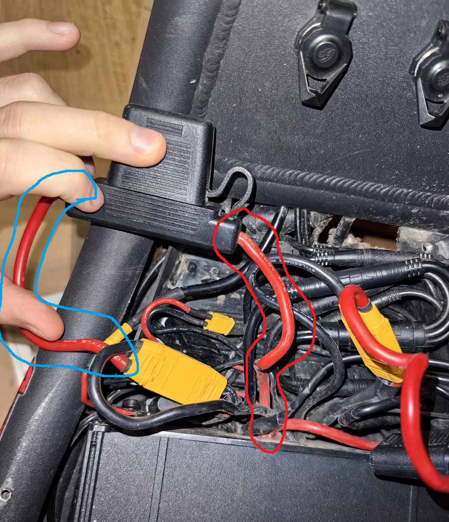

    Niestety natomiast, bystrzejsze osoby dostrzegły już zapewne, że pasek zasilany jest z gniazdka, a wiadomo że tak być nie może, i zamierzam go podczepić pod akumulator 72v (który w piku osiąga 84v). I tutaj zaczynają się schody.
    Niestety wciąż jestem początkującym, no nie wiem jakby to powiedzieć, elektrykiem-elektronikiem? I nie wiem czy dobrze to wszystko rozplanowałem, więc potrzebuję od wprawnej osoby potwierdzenia, czy wszystko jest okej.
    Narysowałem taki oto schemat:
    I teraz najważniejsze pytanie, czy to zadziała? Czy to ma prawo zadziałać? Przycisk włącz wyłącz powinien znajdować się przed dodatkowym bezpiecznikiem czy po? Oraz co sądzicie o rozcięciu lekko przewodu, idącego z baterii (po bezpieczniku) i dolutowaniu tam mojego układu? Szczerze trochę szkoda ciąć mi kabli, i nie wiem czy istnieją jakieś alternatywy. Wiem że to żółte złącze, to złącze XT90, i tak wiem, istnieją trójniki, rozdzielacze, ale czy takie rozdzielacze uciągną hardkorowe ponad 4700wat które tamtędy płynie w piku? Załączam zdjęcie, gdzie planuję się podczepić (na czerwono zaznaczyłem kabel wychodzący z akumulatora, na niebiesko przewód wychodzący już z bezpiecznika i właśnie tam planuję się podlutować) Co sądzicie? Jak się podłączyć pod akusa?

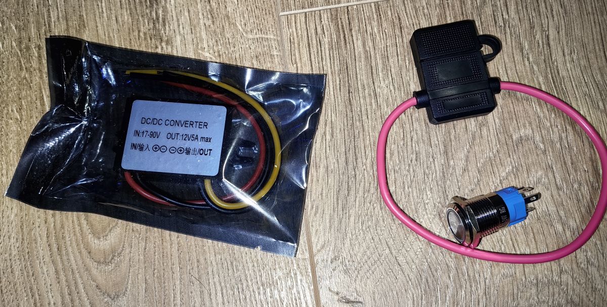

    Czy nie lepiej Podłączyć pod Przycisk włącz/wyłącz masy zamiast dodatniego kabelka żeby go nie obciążać? Załączam również linki i zdjęcia do materiałów
    https://allegro.pl/oferta/przycisk-bistabilny-wandaloodporny-dwa-kolory-12v-11585550886
    https://allegro.pl/oferta/bezpiecznik-z-przewodem-quad-motorower-motocykl-13305185588
    https://pl.aliexpress.com/item/10050048753913...29d46a748ba8cb2dcf52eb6b5dd&afSmartRedirect=y
    https://github.com/KrzysztofHajdamowicz/nami-...2xCR8egBsaLn4-qx85iMkXxuMNPG7GY00VAyrFZRw6SmA
    plus do tego bezpiecznik samochodowy 5A, czy byle jaki wystarczy? Z góry dzięki wszystkim 😅

    Bezpiecznik powinien odciąć cały układ razem z włącznikiem. Włącznik powinien być na wyższe napięcie.
    Lutowanie czegokolwiek do kabla obranego z izolacji to nie jest dobry pomysł. Jak to zaizolujesz? Izolacja nie przetrze się?
    Masz tam baterię akumulatorów połączonych szeregowo. Jeden akumulator ma niskie napięcie 2-4V. W telefonie też masz jeden akumulator, czasem dwa i wtedy jest to bateria.
    Bezpiecznik 5A albo mniejszy. Musi nadać się do dość wysokiego napięcia, a samochodowy niekoniecznie odetnie napięcia wyższe niż 24V. Google zwraca strony z informacjami, że bezpiecznik samochodowy odcina napięcie do 32V. Także nie będzie tak prosto.
    Bezpieczniki rurkowe na 250V kupisz bez trudu a i takie na prądy o mniejszych wartościach niż 5A są łatwiej dostępne.
    Na rozgałęziacz nie mam pomysłu.

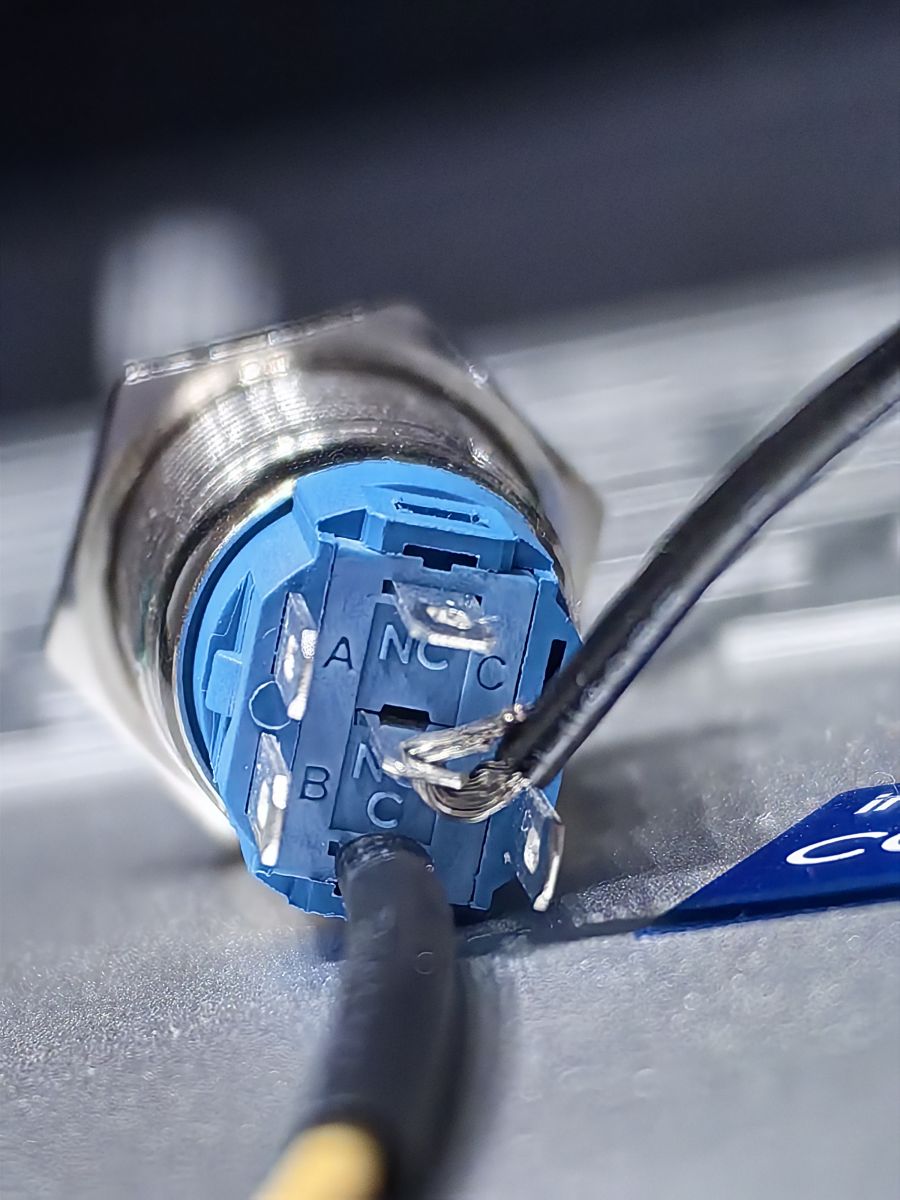

    A co sądzisz o tym, że nie podłącze przewodu dodatniego do włącznika tylko sam ujemny?
    łap schemat + narysowane to o czym mówię
    czy w taki sposób działanie tego przycisku ma rację bytu? Tak wiem, podświetlenie nie pójdzie, ale mi nie trzeba żadnego podświetlenia tylko sam włącznik.
    całość zaizoluje kilkoma warstwami termokurczki + zatopie to gorącym klejem, żeby zwiększyć wodoodporność.
  • #6 20855876
    LEDówki
    Odcięcie masy spowoduje wyłącznie zasilacza i zgaszenie diod. W ten sposób robi się czy robiło włączniki świateł stop. Termokurcze ok, glut - za jakiś czas puści i nie będzie chronił przed wilgocią. Wydaje mi się, że są termokurcze z glutem.

    Wraca jeszcze kwestia przycisku - ciężko to tłumaczyć, po prostu wrzucam schemat na którym widać co i jak:
    Czy to zadziała? Masa podłączona do przycisku jest, 12v też jest ale z wbudowanej przetwornicy. PS. tak wiem że przycisk jest na 12v, ale sam switch działa u innych bez zarzutów, a ja pytam o to czy kolorek się zaświeci 😊
    Aha i jeszcze jedno pytko, bo się trochę przestraszyłem, w aucie przy podłączeniu akumulatora wiadomo lecą iskry, a tu przy podłączeniu lecą nie iskry ale mega iskry wręcz wybuchy, czy mam się bać czy wszystko będzie okej? 😅
  • #8 20857314
    LEDówki
    A to żółte 12V na włączniku po co jest? Bez tego będzie działać. Dalej 55V puszczasz na włącznik 12V.

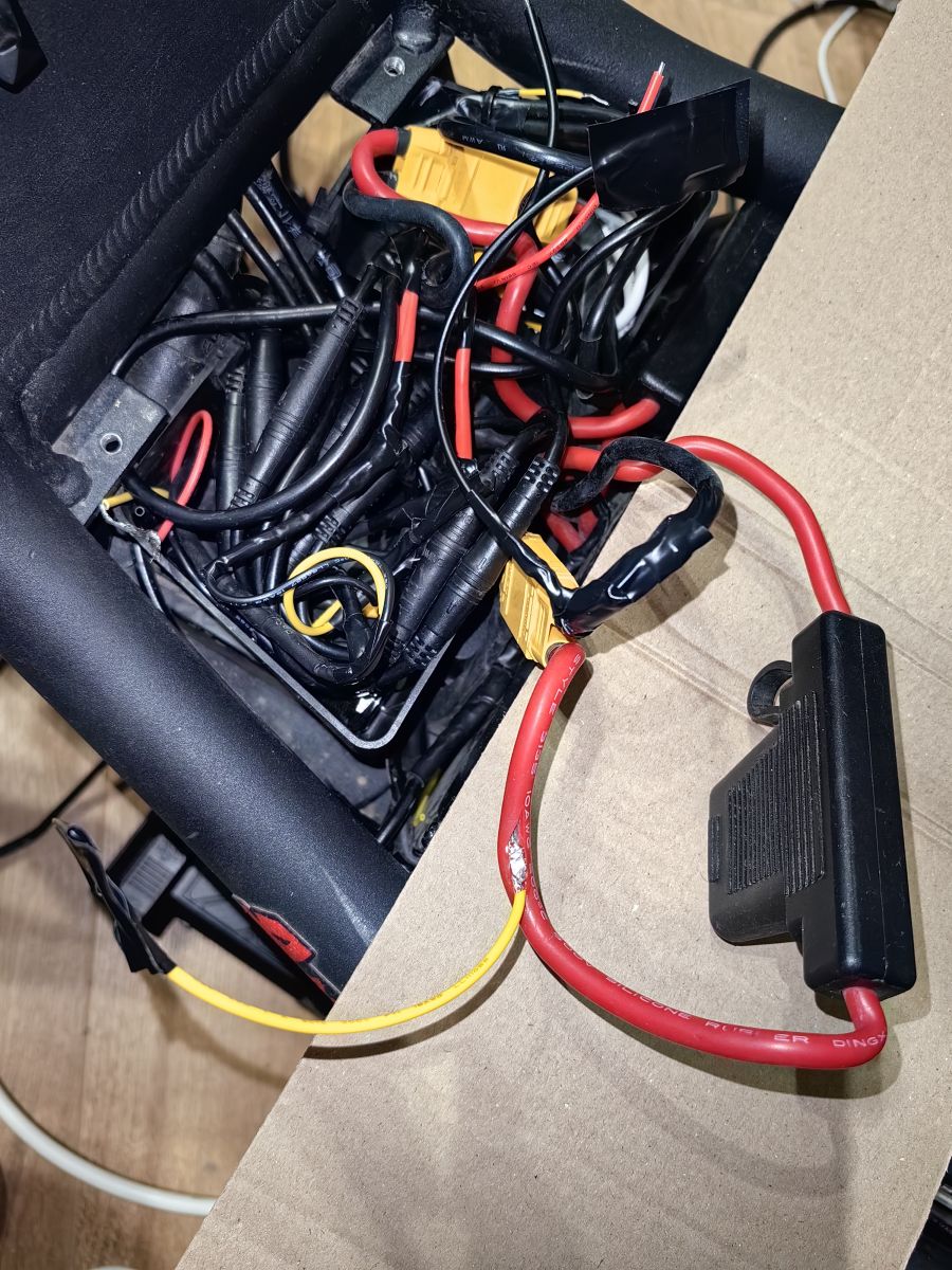

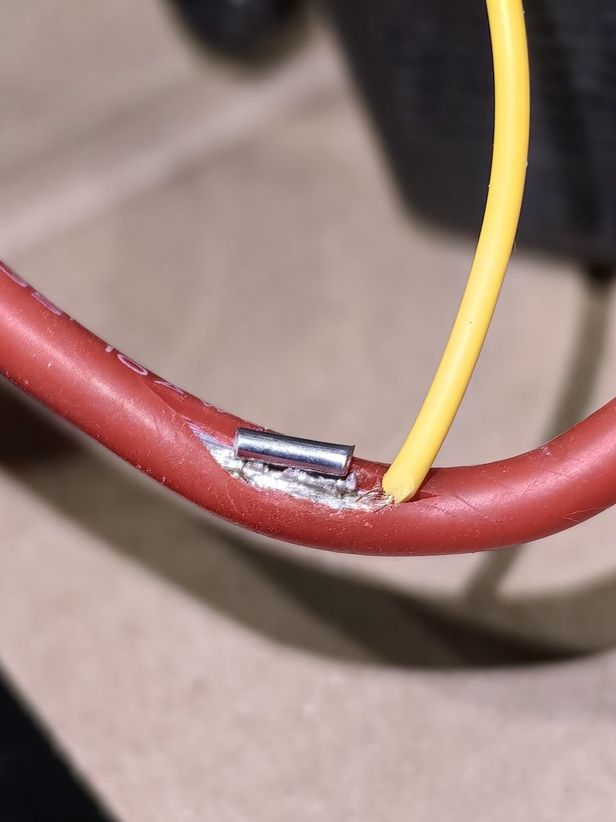

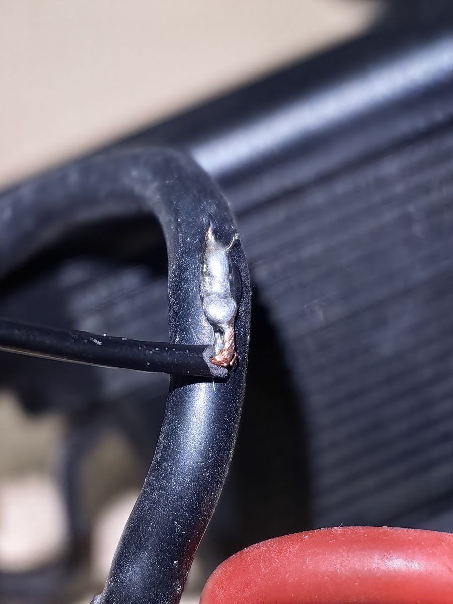

    Już jestem po wstępnej ingerencji w przewodach. Załączam zdjęcia:
    ale teraz nie o tym. Bo mam problem
    Mianowicie ChatGPT mówi że kierunek przepływu prądu przez bezpieczniki ma znaczenie, ale z kolei na poradnikach nikt nic nie mówi jak je zakładać, którą stroną. To jak to w końcu jest? Mówię o typowym bezpieczniku samochodowym 12-30v 5a, pomarańczowym.
  • #13 20860243
    LEDówki
    Nie ma znaczenia.
