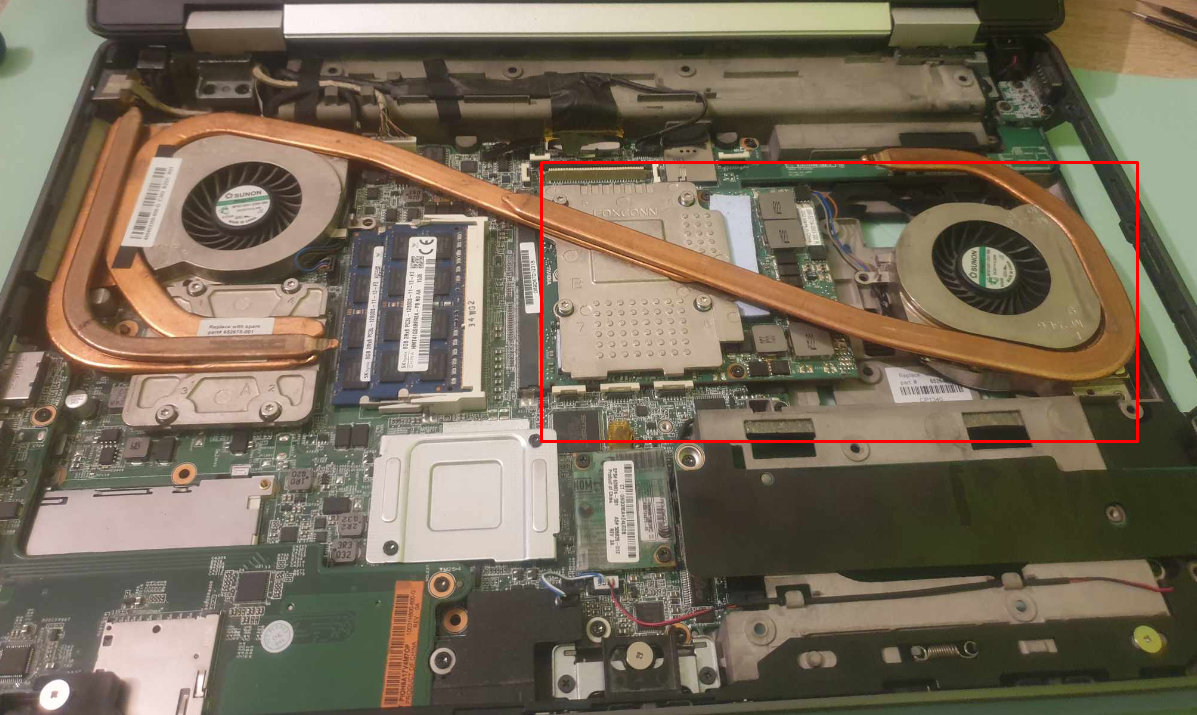

    Witam, zmodyfikowałem mój laptop o nową kartę graficzną Nvidia Quadro M5000M, Karta działa poprawnie, ale trzeba zrobić coś z chłodzeniem, dlatego że TDP zwiększyło się o 50W. Wymyśliłem jak na razie dwie opcje, pierwsza to użycie drugiego oryginalnego chłodzenia, i zastosowanie go w miejsce zatoki napędu ( która i tak nie może zostać użyta) HP8570W z Nvidia Quadro M5000M - Opcje modyfikacji chłodzenia: drugie oryginalne czy z Dell M4500?

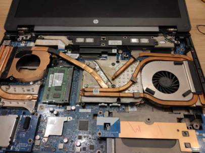

    Druga opcja to użycie chłodzenia z laptopa dell m4500 które wydaje się pasować idealnie (zdjęcie z internetu nowszego laptopa, ale rozmieszczenie komponentów jest takie samo) HP8570W z Nvidia Quadro M5000M - Opcje modyfikacji chłodzenia: drugie oryginalne czy z Dell M4500?
    W obu przypadkach musze oczywiście zmienić aluminiowy blok? czy jak to nazwać który jest na gpu, żeby schłodzić jego sekcje zasilania. Ale według mnie pomysł wydaje się dobry. Możecie podzielić się przemyśleniami na ten temat? Czy może macie jakieś lepsze pomysły? Modyfikacje oryginalnego chłodzenia wydaje mi się że nie wchodzą w grę, za mało tam miejsca i niewiele to zmieni, nawet jeśli radiator wymieniłbym na miedziany z nowszego Zbooka. Zatoka napędu i tak jest nieużywalna.

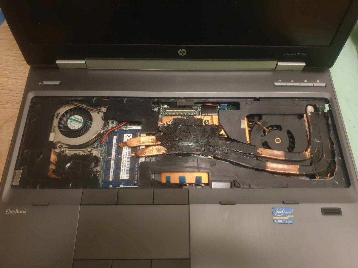

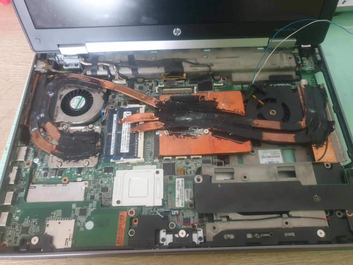

    Skoro już to wykonałem, to wrzucę też tutaj, może ktoś doceni. HP8570W z Nvidia Quadro M5000M - Opcje modyfikacji chłodzenia: drugie oryginalne czy z Dell M4500? HP8570W z Nvidia Quadro M5000M - Opcje modyfikacji chłodzenia: drugie oryginalne czy z Dell M4500?
    Nie wygląda to dobrze za sprawą tego silikonu, ale działa.
    Na gpu został zrobiony nowy blok z miedzi grubości 2mm, dodatkowy wentylator ma dorobioną regulacje prędkości, działa podobnie jak ten oryginalny.
    Jeśli chodzi o lutowanie chłodzenia- wyginam odpowiednio heatpipe, smaruje pod nimi pastą lutowniczą z niską temperaturą topnienia (140 stopni), zabezpieczam to silikonem wysokotemperaturowym, po zastygnięciu silikonu zdejmuje chłodzenie, przyklejam blok gpu z pomocą pasty temoprzewodzącej na płytę żelazka, i grzeje całość, po zlutowaniu mam gotowe chłodzenie do przykręcenia.
    Co do temperatur, trochę sie poprawiło, chłodzenie jest w stanie wychłodzić gpu, ale cpu nadal się przegrzewa z powodu takiego , że zdecydowałem sie na zostawienie oryginalnego chłodzenia, które chłodzi cpu i gpu z czym nie daje sobie rady.
