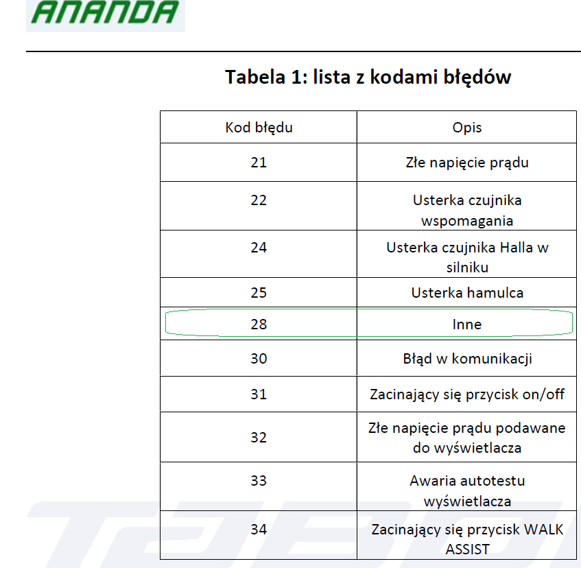

    Kolega ALIBABA I podesłał instrukcje w której błąd 28 jest opisany jako inne, inny wykaz błędu sugerował problem z oświetlenie zewn.
    BŁEDY

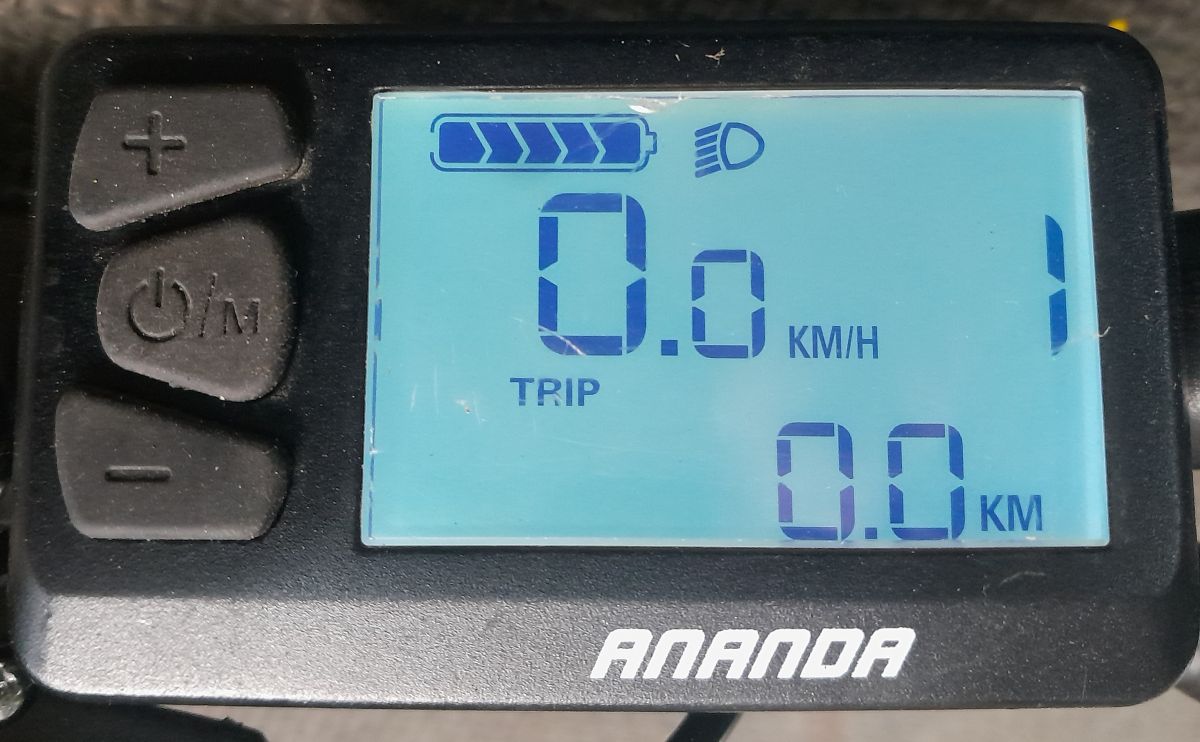

    Tutaj widok wyświetlacza podczas jazdy krótko przed wyrzuceniem błędu, brak odczytu prędkości.
    BRAK PRĘDKOŚCI
    Naprawa błędu ERROR 28 w rowerze elektrycznym Telefunken
    Cały czas zastanawiało mnie to że pomimo że rower jedzie i włącza na kilka sekund wspomaganie nie widzę na wyświetlaczu prędkości wskazania prędkości i drogi. Cały czas nie dawało mi to spokoju.

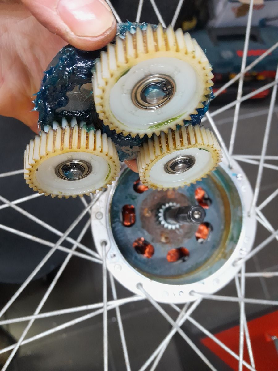

    SILNIK
    Naprawa błędu ERROR 28 w rowerze elektrycznym Telefunken Naprawa błędu ERROR 28 w rowerze elektrycznym Telefunken Naprawa błędu ERROR 28 w rowerze elektrycznym Telefunken

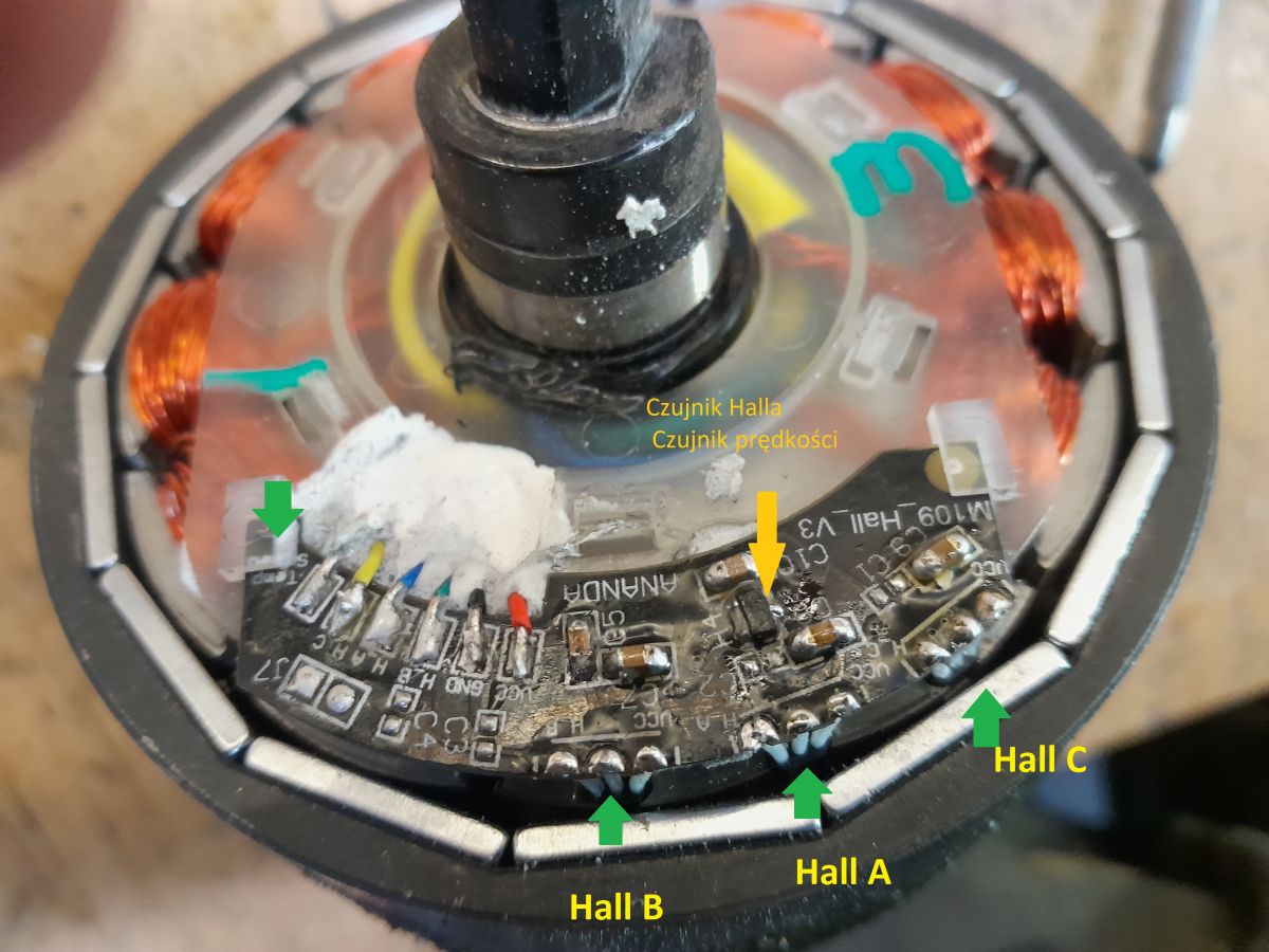

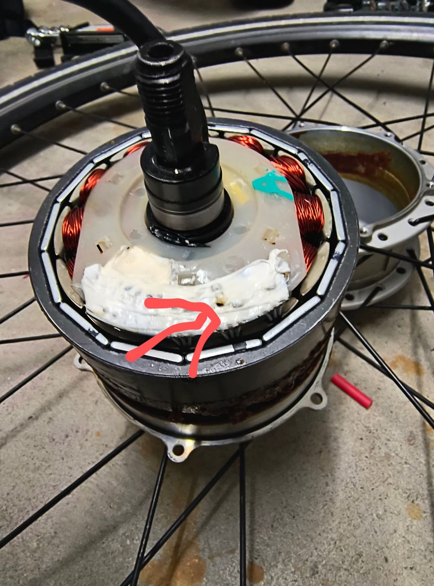

    Sprawdziłem silnik znalazłem tam czujnik Halla 3 szt. umieszczone w wirującym polu w szczelinie wirnik-stojan, oczywiście sprawdziłem je na stole pod napięciem, oscyloskop wskazywał poprawne działanie. Został w silniku jeszcze jeden czujnik który kabel na płytce miał opisany jako "Temp.Sensor", niestety brak jakiegokolwiek działania i zmian napięcia w funkcji zmiany temp., tutaj temat odpuściłem i stwierdziłem że to nieistotne. Myliłem się.

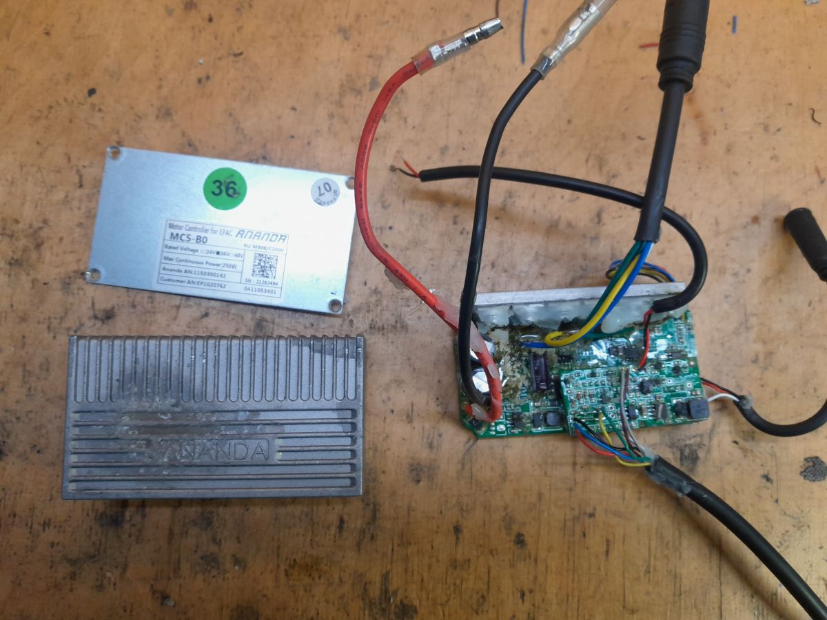

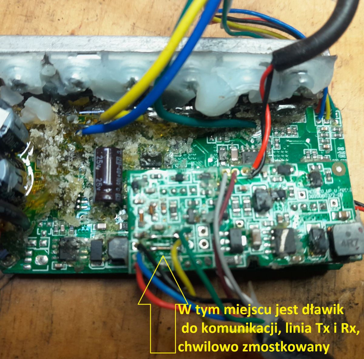

    Zabrałem się za sterownik, po kilkudziesięciu minutach udało się wyłonić płytkę sterującą z żywicy poliuretanowej. Dość łatwo go wydłubać.
    Przy okazji uszkodziłem dwa dławiki. Jeden z nich od toru zasilania zmieniłem na podobny i sterownik ruszył, ale pokazał się błąd Error 30, oznacza on problem w komunikacji wyświetlacz sterownik. Po analizie znalazłem uszkodzony drugi podwójny dławik który uszkodziłem, nie miałem podobnego więc zmostkowałem tory Tx i Rx tymczasowo, komunikacja wróciła. Sprawdzając sterownik zauważyłem że wejście do którego podłączony jest "Temp.Sensor" ma podciągnięte wejście procesora poprzez rezystor do zasilania. To mnie nie naprowadziło na rozwiązanie, ale dało do myślenia że to chyba wejście DI do sprawdzania stanów logicznych L i H na wejściu procka, a nie wejście analogowe AI do pomiaru temp.
    Dalsza analiza sterownika nie przyniosła żadnej rewelacji, walka trwała dalej.

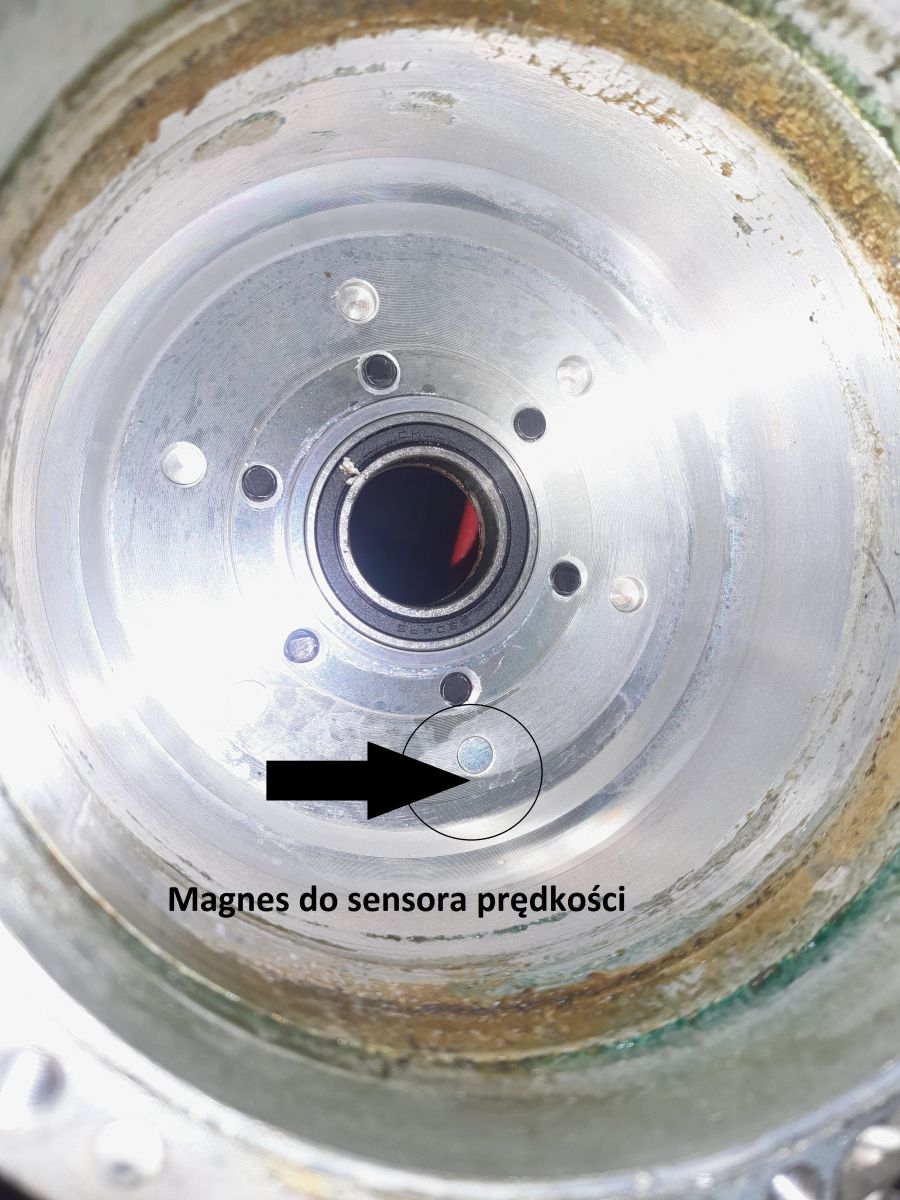

    Dopiero jak w obudowie silnika zauważyłem wklejony magnes, który był na wysokości mojego czujnika, który opisany był jako "Temp.sensor" połapałem się że to jednak musi być Hall do pomiaru prędkości wirowania koła a nie czujnik temp.
    OBUDOWA SILNIKA - WIRUJĄCY MAGNES
    Do tego udało mi się pozyskać na moment koło od innego roweru z identyczną wtykom do silnika, podstawiłem i wiktoria sterownik przestał generować błędy i sterował silnikiem prawidłowo, do tego zaczął normalnie wyświetlać prędkość.
    Temat wydawał się prosty do opanowania ale niestety przetrenowałem różene czujniki Halla i albo dalej błąd albo kosmiczna wartość prędkości i zdejmowanie zasilania silnika przez sterowania. Znalazłem też kilka Halli które nie mogły być zasilane z 12V a jedyne max 5V.
    W końcu zastosowałem czujnik Honeywell SS343RT kupiony w TME SS343RT (
    Czujnik:Halla;unipolarny;SOT23;45÷205Gs;Uzas:3÷24VDC). Po zamontowaniu wszystko zaczęło działać poprawnie.
    CZUJNIK HALLA
    Niestety nie ustrzegłem się błędów, czyli niepotrzebne rozdłubanie sterownika ANANDA, ale inżyniera wsteczna tego sterownika pozwoliła na znalezienie problemu i ostatecznej naprawie. Do tego zamówiłem nowy sterownik, a to też nie pomogło. No ale człowiek całe życie się uczy.
    Podsumowując przyczyną błędu 28 jest brak sygnału prędkości silnika i uszkodzony czujnika Halla od prędkości silnika.

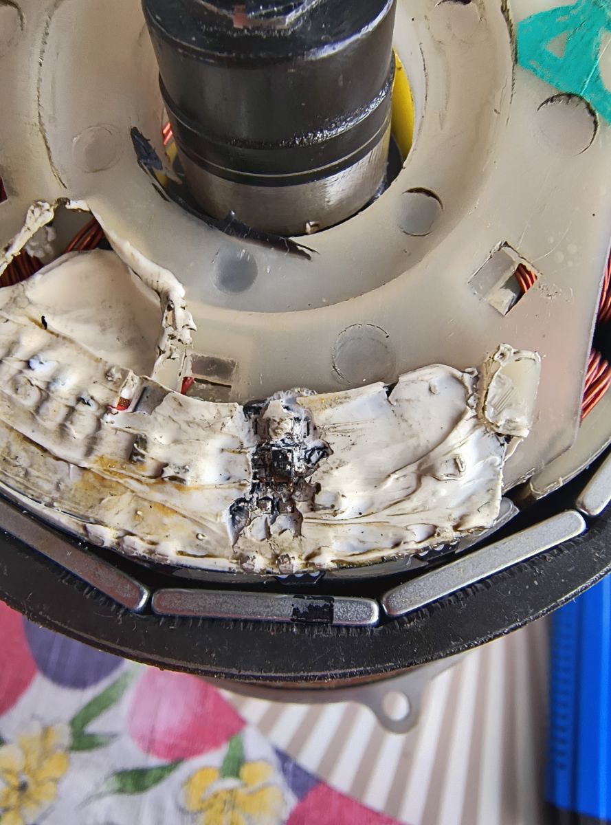

    Witam kolegę ponownie mam pytanie wygląda na to że to dokładnie ten sam czujnik co u pana jest dosłownie spalony i teraz moje pytanie brzmi wszystko jest zalane silikonem i jak mogę tą część wylutować i usunąć silikon bez uszkadzania reszty podzespołów?z góry dziękuję za pomoc
  • #15 21039739
    saly
    Poziom 32  
    Ta płytka w moim przypadku też była zasilikonowana, w sumie to chyba żywica poliuretanowa, a nie silikon. Musisz to wydłubać, skrobiąc delikatnie, jakimś skrobakiem, czy rylcem. Czasami w niektórych przypadkach pomaga podgrzanie żywicy do ~200`C, wtedy ona się kruszy i łatwiej usuwa.
    Podłącz silnik do sterownika, mierzysz na wyjściu czujnika Halla czy masz zmianę napięcia po wykryciu pola magnetycznego. To zwykłe SMD, więc łatwo to wylutować.
