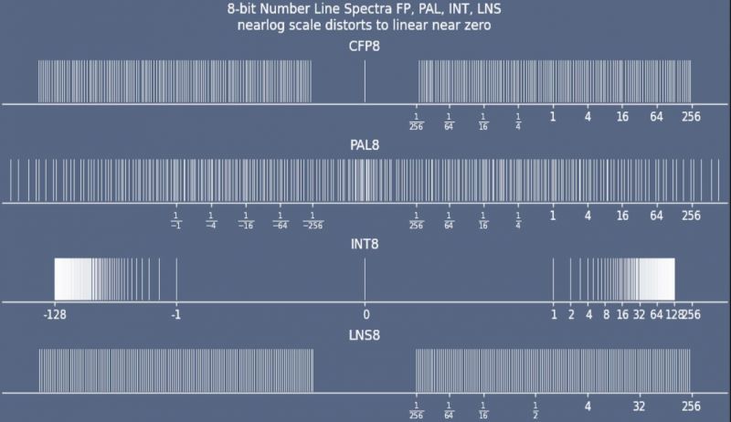

„Sekretnym składnikiem” osiągów chipa Lemurian jest nowy format liczbowy opracowany przez firmę, który nazywa PAL (parallel adaptive logarithms). „Jako branża zaczęliśmy pędzić w kierunku kwantyzacji 8-bitowych liczb całkowitych, ponieważ to najbardziej wydajna rzecz, którą posiadamy, z perspektywy sprzętu” — wyjaśnia Dawani. „Żaden inżynier oprogramowania nigdy nie powiedział: Chcę 8-bitowych liczb całkowitych!”. Dla dzisiejszych dużych modeli językowych, precyzja INT8 okazała się niewystarczająca, i branża przeszła na FP8. Jednak Dawani wyjaśnił, że charakterystyka obciążenia pracy AI oznacza, że liczby są często w zakresie subnormalnym — obszarze bliskim zera, gdzie FP8 może reprezentować mniejszą liczbę, więc nie jest tak dokładny. Luka w pokryciu FP8 w zakresie subnormalnym to powód, dla którego wiele schematów treningowych wymaga wyższej precyzji typów danych, takich jak BF16 i FP32.
Porównanie zakresu różnych formatów liczbowych. 8-bitowy typ danych logarytmicznych Lemuriana, PAL8, ma lepsze pokrycie zakresu subnormalnego niż konfigurowalny format zmiennoprzecinkowy 8 (CFP8), 8-bitowy format całkowitoliczbowy (INT8) i istniejący 8-bitowy system liczbowy logarytmiczny (LNS8).
Współzałożyciel Lemurian, Vassil Dimitrov, wpadł na pomysł rozszerzenia istniejącego systemu liczbowego logarytmicznego (LNS), stosowanego od dziesięcioleci w procesorach sygnałowych (DSP), poprzez użycie wielu podstaw i wykładników. „Przeplatamy reprezentację wielu wykładników, aby odtworzyć precyzję i zakres liczby zmiennoprzecinkowej” — objaśnia Dawani. „To daje lepsze pokrycie... Naturalnie tworzy profil stożkowy z bardzo wysokimi pasmami precyzji tam, gdzie to się liczy, w zakresie subnormalnym”. Ten pas precyzji można ustawiać tak, aby obejmował wymagany obszar, podobnie jak to ma miejsce w przypadku liczby zmiennoprzecinkowej. Dawani powiedział, że pozwala to na bardziej szczegółową kontrolę nad ustawianiem niż liczba zmiennoprzecinkowa.
Firma Lemurian opracowała formaty PAL od PAL2 do PAL64, z formatem 14-bitowym porównywalnym do BF16. PAL8 osiąga dodatkowy bit precyzji w zestawieniu z FP8 i ma około 1,2× rozmiaru INT8. Dawani oczekuje, że inne przedsiębiorstwa także będą przyjmować te formaty w przyszłości.

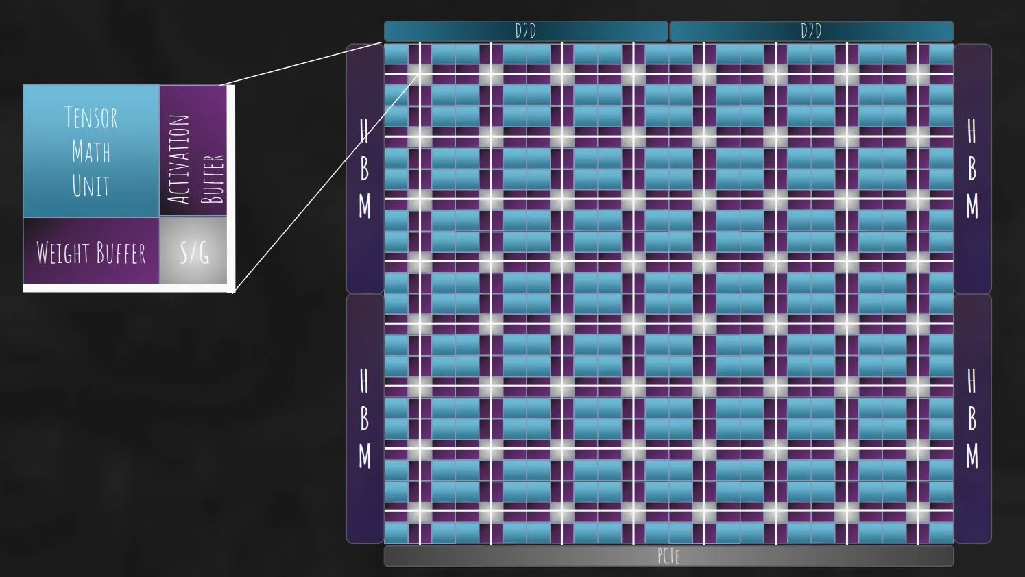

„Świat DSP jest znany z analizy obciążenia i zrozumienia, czego szuka, numerycznie, a następnie wykorzystania tego i wprowadzenia do krzemu” — zakomunikował. „To nie różni się od tego, co robimy — zamiast budować układ scalony, który realizuje tylko jedną rzecz, przyjrzeliśmy się numeryce całego obszaru sieci neuronowej i zbudowaliśmy architekturę specjalną dla tej domeny, która ma odpowiednią elastyczność”.
Oprogramowanie o wysokim poziomie wizji architektury przepływów danych Lemuriana. Układ jest zaprojektowany wokół logarytmicznego systemu liczbowego firmy.

Układ będzie działał jako akcelerator dla centrów danych w wersji o poborze mocy 300 W z 128 GB pamięci HBM3 oferującym 3,5 POPS gęstych obliczeń (rzadkie dodane zostaną później). Ogólnie rzecz biorąc, celem Dawaniego jest zbudowanie układu o lepszej wydajności niż H100 i zrównoważenie go cenowo z poprzednią generacją A100 od Nvidii. Docelowe zastosowania obejmują serwery AI on-premises (w dowolnym sektorze) i niektóre firmy chmur tier 2 lub specjalizowane (ale nie tzw. hiperskalerzy).
