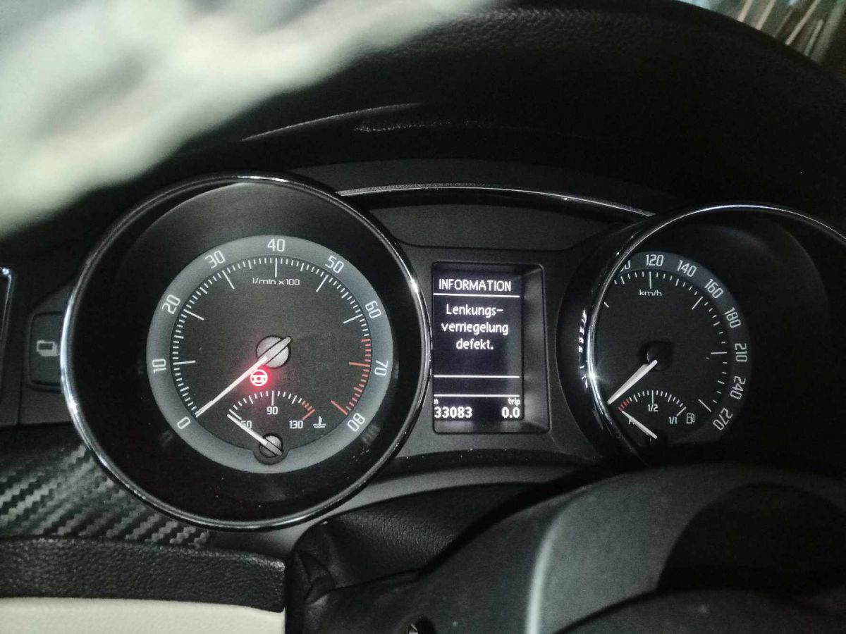

    Cześć,
    Mam duży problem ze Skodą Superb 2011 3.6 z systemem keyless (czy jakoś tak). Wjechałem do garażu i następnego dnia chcąc odpalić silnik wyskoczył błąd, jak na zdjęciu, w dodatku brzmi trzykrotnie sygnał dźwiękowy. Błąd jest dość mylący ponieważ blokada kierownicy działa. Samochód nie odpala, nie idzie włączyć stacyjki, nie ma łączności z ecu i wieloma innymi modułami. Podstawowy błąd to 01314. Bezpieczniki wszystkie sprawdzone, przekaźniki też. Czy ktoś spotkał się z podobnymi objawami? Superb 2011 3.6 keyless nie odpala, błąd 01314, brak łączności ECU

    1314 - Moduł sterujący silnika: brak komunikacji
    Możliwe przyczyny
    Uszkodzone okablowanie/złącza magistrali danych CAN od/do modułu sterującego silnika
    Usterki zapisane w module sterującym silnika
    Moduł sterujący silnika niedawno błysnął lub został ponownie mapowany
    Możliwe rozwiązania
    Sprawdź okablowanie/złącza magistrali danych CAN od/do modułu sterującego silnika
    Sprawdź bloki wartości pomiarowych (MVB)
    Zazwyczaj bloki wartości pomiarowych (MVB) 125+ pokazują aktualny stan komunikacji
    01314 - Moduł sterujący silnika: sprawdź pamięć DTC
    Możliwe przyczyny
    Możliwe rozwiązania
    Sprawdź moduł sterujący silnika pod kątem kodów usterek
    Specjalne notatki
    Moduł sterujący silnika zapisał kod, który wpływa na funkcjonalność innych modułów sterujących.
    Aby usunąć ten kod usterki, należy najpierw rozwiązać problem w module sterującym silnika.

    Blokada kierownicy do wymiany, pamięć w blokadzie uszkodzona, dużo z tym problemów było, ale się udało. Temat zakończony
