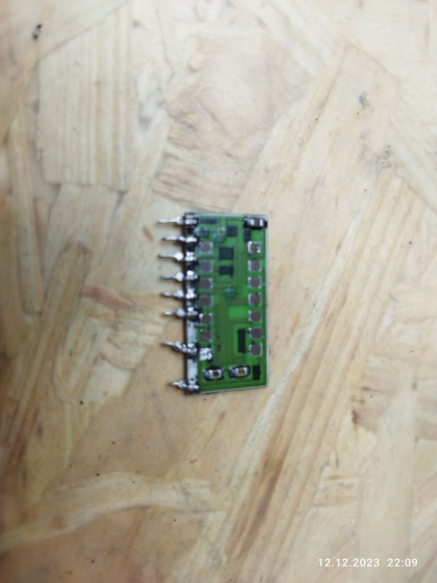

    Witam serdecznie Forumowiczów

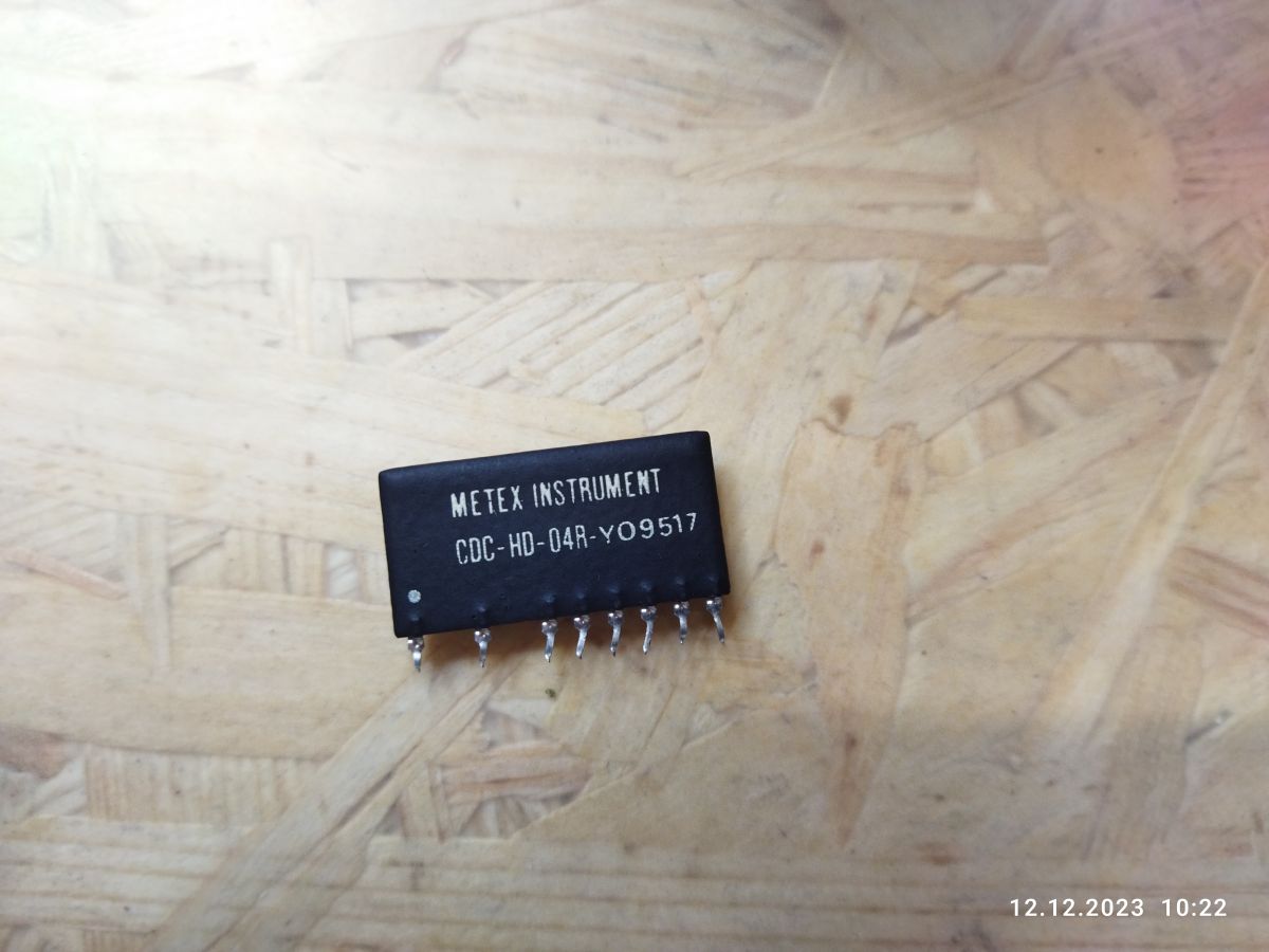

    Może komuś się przyda zrobiłem sekcje zwłok hybrydy CDC-HD-04R z miernika
    Metex 3650b.

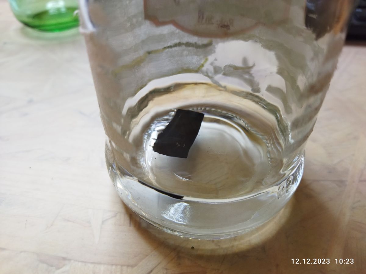

    Potraktowałem hybrydę Acetonem kąpiel trwała ok 12h

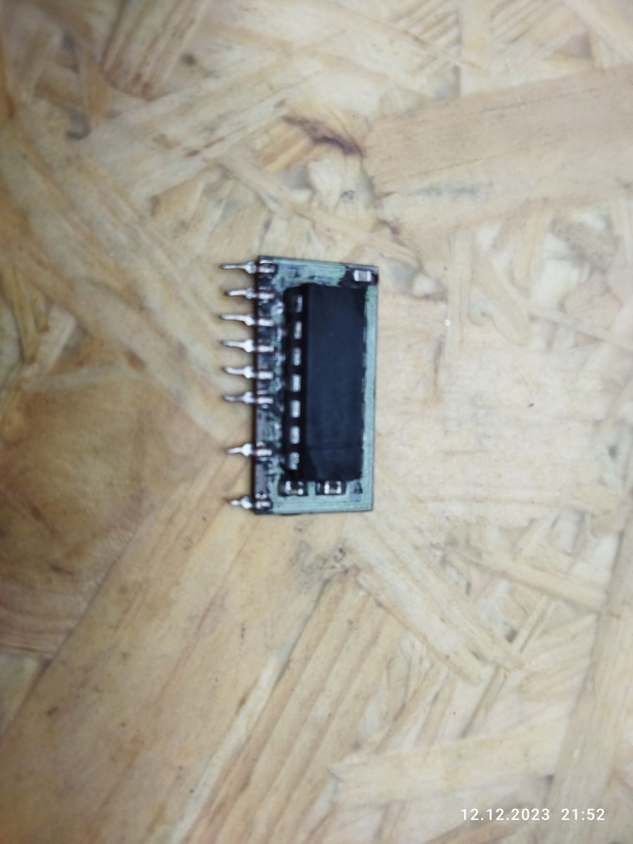

    czarna osłona zrobiła się krucha i dało się ją usunąć,
    pod nią ukazał się scalak ICM7556, trzy kondensatory oraz kilka rezystorów napylonych na płytce.
    Myślę że po wymianie układu będzie działać.
    Załączam zdjęcia
    Może pomoże to komuś naprawić sprzęt
    pozdrawiam

  • #5 21118114
    ocaar
    Hello and good evening to Poland!
    Short question to "gadziew" do you have successfully repaired the hybrid?
    I have the same error with an M-3650 (cap- measurement)...
    Regards and fine evening -to everyone in this forum.
    ocaar
  • #6 21118454
    gadziew
    >>21118114
    Hello
    This is how I managed to fix it. The key issue is the ICM7556 chip, which I used from Samsung. It doesn't work on the cheap Chinese substitute.
    If you fail to repair the hybrid
    then I can give you a brand new original.
    pozdrawiam
    Marcin
