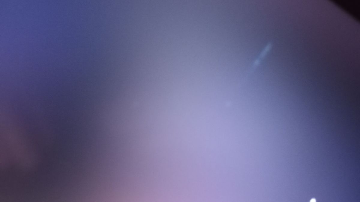

    Witam. Niedawno kupiłam nowy laptop. Zauważyłam na ekranie taką kreskę. Jest słabo widoczna, tu na zdjęciu przez światło wydaje się bardzo.
    Nie doszło do uszkodzenia mechanicznego. Kreska nie pojawia się przy włączaniu, kiedy wpisuję hasło, tylko gdy już z niego korzystam. Na tapecie również jej nie widać,tylko po włączeniu strony itd. Czym może być spowodowana taka usterka?

    Ogólnie co jest na tapecie windowsa ? bo może to tapeta po prostu prześwituje....
    A jak nie to test:
    Odpal sobie różne wersje tła podejrzewam, że będzie to widoczne na jasno szarym tle.
    Jak będzie widać to po prostu na podświetleniu nastapiło jakieś odgniecenie podejrzewam.

    Dowiedziałam się,że może być to tak zwany 'duszek' na matrycy. Właśnie przed odgniecenie. Na tapecie mam typowe zdjęcie Windowsa,wtedy nie widać tej kreski, pojawia się jak włączę internet,czy cokolwiek na laptopie. Na ciemnym tle widać ją dość mocno,na jasnym już mniej. Ale nie przypominam sobie kompletnie,żebym jakoś wpłynęła na jej powstanie..Czy coś takiego może w jakiś sposób powstać samo ? I czy podstawowa gwarancja obejmie serwis ?

    Duszki jak pisałem wcześniej tylko nie dałem nazwy potocznej :D
    Powstają zazwyczaj przez ucisk klapy matrycy nie sądzę, żeby się sam zrobił od nieuzywania :D ale nie dam sobie ręki uciać bo może coś zle podklejone gdzieś...
    Mozna wysłąć na gwarancję jak nie ma śladów mechanicznych na obudowie może przejdzie.
    Ale raczej napiszą że wina uzytkownika i możliwa naprawa odpłatna.
