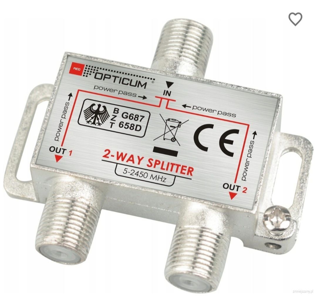

    Jest możliwe zakupić rozdzielacz sygnału SAT i DVB- w formie splittera jak na zdjęciu zamiast gniazda abonenckiego?
    Czy splitter zamiast gniazda abonenckiego rozdzieli SAT/DVB-T?
    Mam w kablu zsumowany sygnał SAT i DVB-T który muszą rozdzielić na TV i dekoder SAT. Klasycznie stosuje się do tego gniazdo abonencke ale ja chciałbym włożyć rozdzielacz do puszki i z puszki bezposrednio wyprowadzić dwa przewody. Nie chcę gniazdka na ścianie.

    Można rozdzielić sygnał,tylko jeden może być satelitarny a drugi TV .
    Spliter musi być do sygnału sat czyli musi przechodzić napięcie
    Można sprawdzić miernikiem na zwarcie, czy posiada przejścia

    Model ze zdjęcia przepuszcza zasilanie więc powinien być odpowiedni.

    Jeśli tak to tak tylko trzeba pamiętać że tylko 1 sat plus tv . Nie można 2 sat

    Bez problemu można na więcej tunerów SAT jeśli ma instalację unicable.
    Najlepszą opcją było by nie stosowanie standardowego rozdzielacza szerokopasmowego tylko combinera np. 2 Way Satellite Diplexer SAT/TV z osobnymi wyjściami power pass dla SAT 950-2300 MHz i TV 40-862 MHz z separacją napięcia.
    Gniazdo abonenckie zwykle zawiera w sobie tego typu rozdzielacze.
