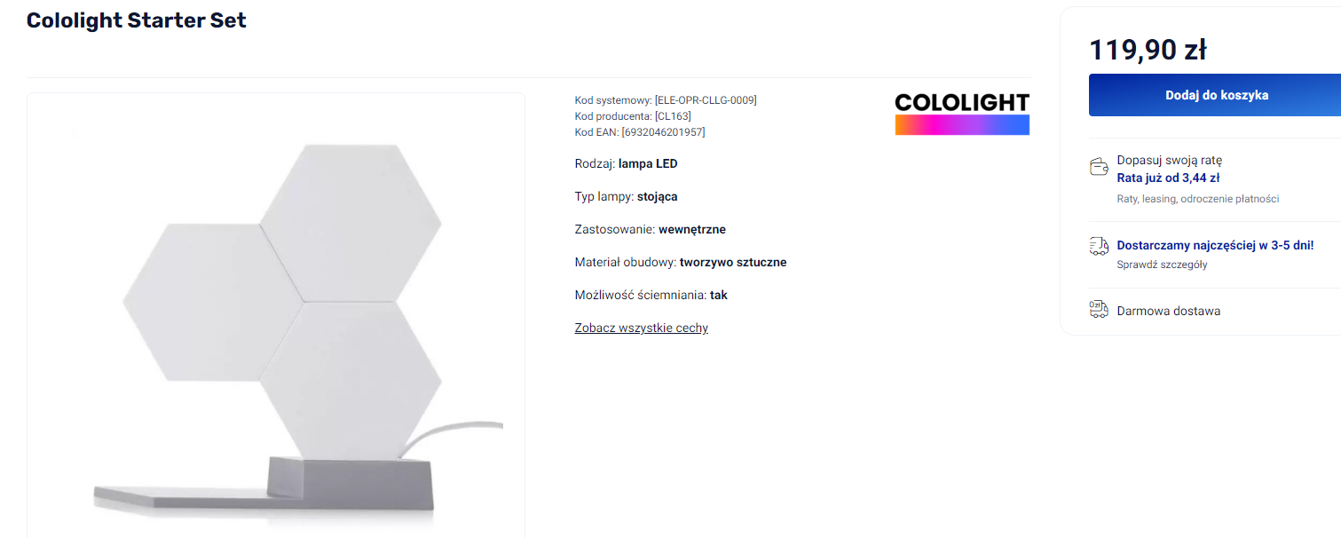

    Lampkę zakupiłem za granicą, w Chinach, niestety nie pamiętam już ceny, ale z tego co widzę tego typu zestawy kosztują nieco ponad 120 zł w naszym kraju:
    [ESP32+WS2812B] Modularna, rozbudowywalna lampka RGB LifeSmart Cololight Pro
    Zobaczmy, co za taką kwotę otrzymamy:

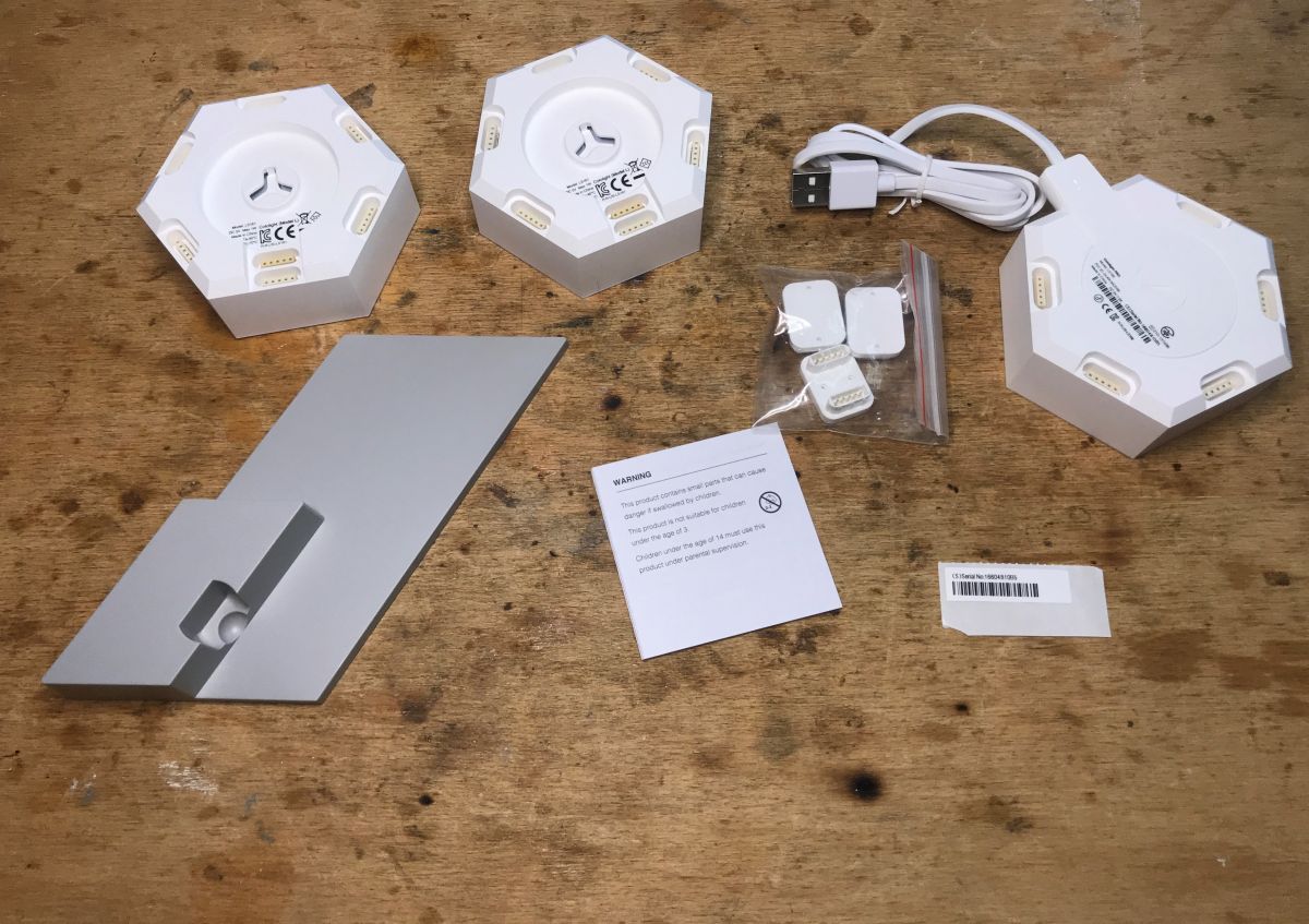

    Opisywany zestaw startowy to baza (kontroler z WiFi) oraz 3 panele:
    [ESP32+WS2812B] Modularna, rozbudowywalna lampka RGB LifeSmart Cololight Pro [ESP32+WS2812B] Modularna, rozbudowywalna lampka RGB LifeSmart Cololight Pro [ESP32+WS2812B] Modularna, rozbudowywalna lampka RGB LifeSmart Cololight Pro [ESP32+WS2812B] Modularna, rozbudowywalna lampka RGB LifeSmart Cololight Pro

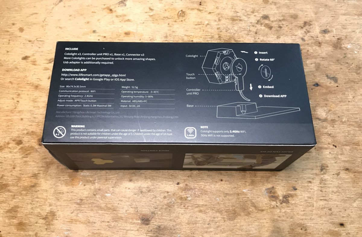

    Instrukcja:
    [ESP32+WS2812B] Modularna, rozbudowywalna lampka RGB LifeSmart Cololight Pro [ESP32+WS2812B] Modularna, rozbudowywalna lampka RGB LifeSmart Cololight Pro [ESP32+WS2812B] Modularna, rozbudowywalna lampka RGB LifeSmart Cololight Pro [ESP32+WS2812B] Modularna, rozbudowywalna lampka RGB LifeSmart Cololight Pro [ESP32+WS2812B] Modularna, rozbudowywalna lampka RGB LifeSmart Cololight Pro [ESP32+WS2812B] Modularna, rozbudowywalna lampka RGB LifeSmart Cololight Pro
    Instrukcja obejmuje montaż lampki i parowanie jej z aplikacją. Nie będę tu powtarzać tego, co jest w instrukcji. W razie potrzeby umieściłem zdjęcia.

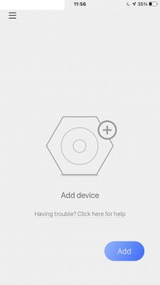

    Niestety jednak typowa aplikacja Tuya tutaj nie wykrywała lampki. Musiałem postępować wedle instrukcji.

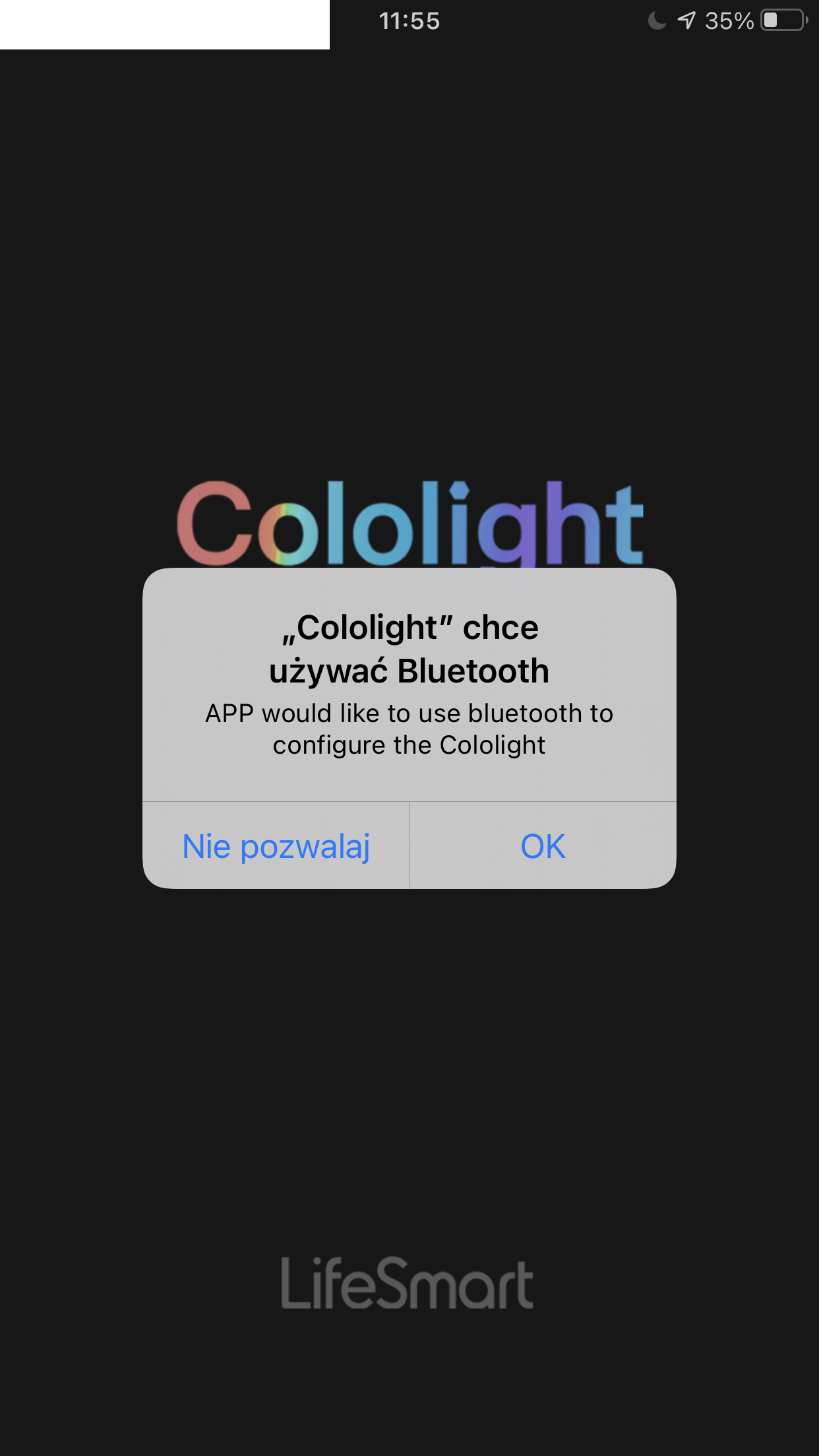

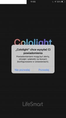

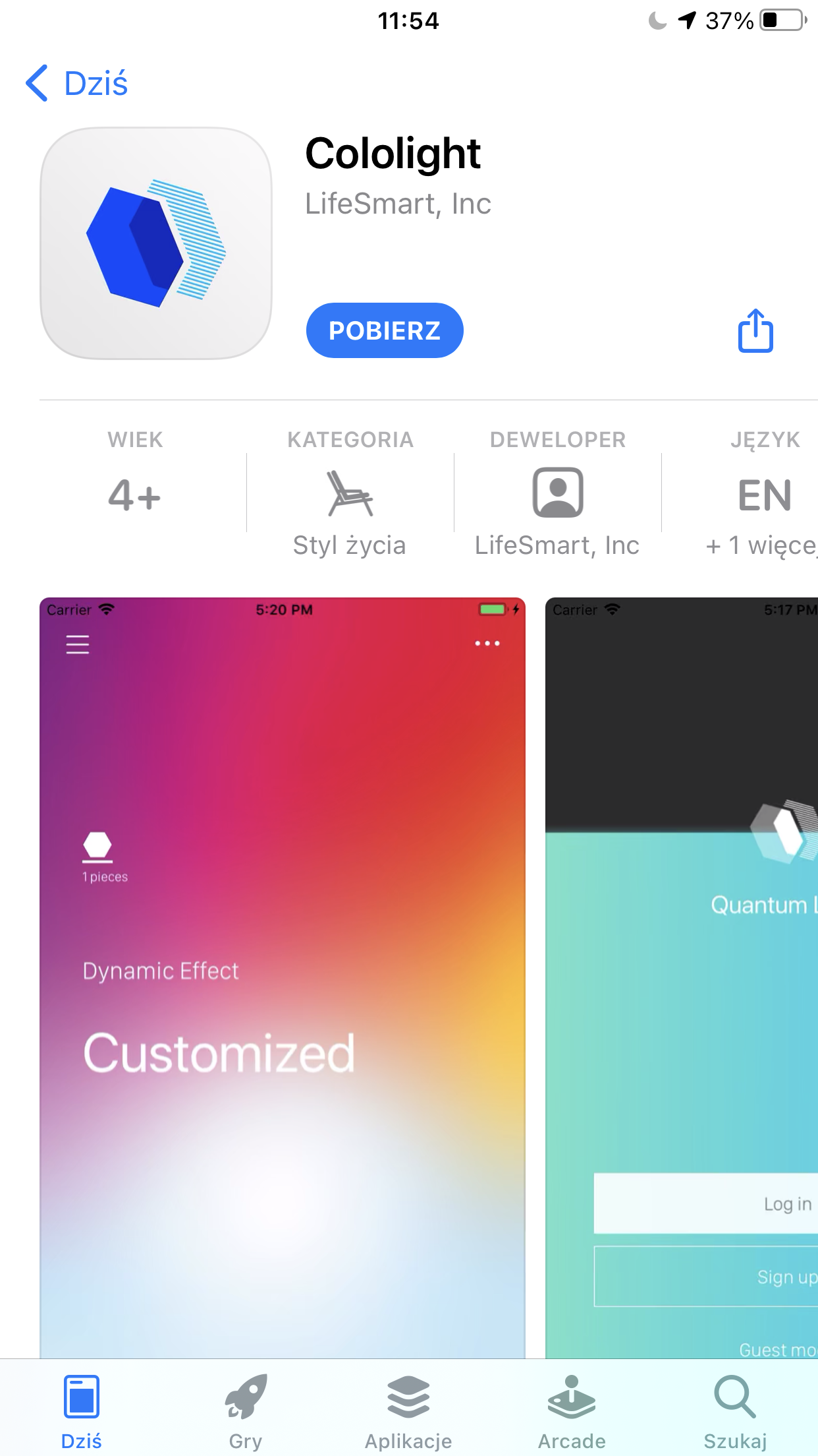

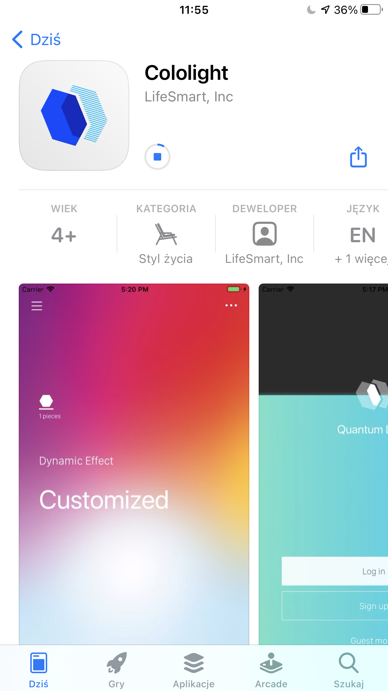

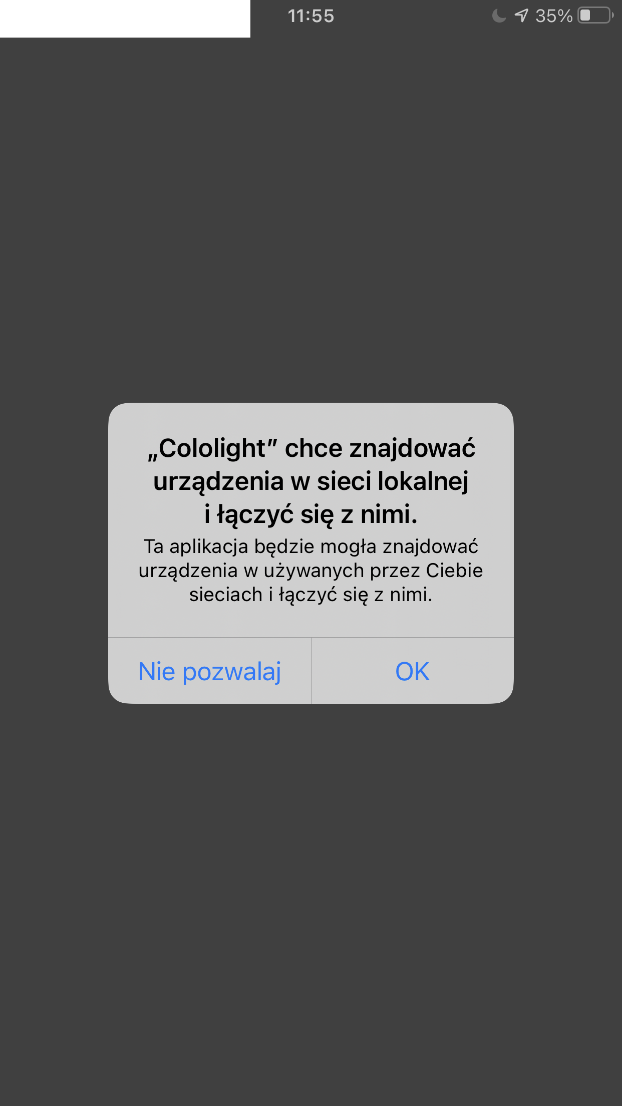

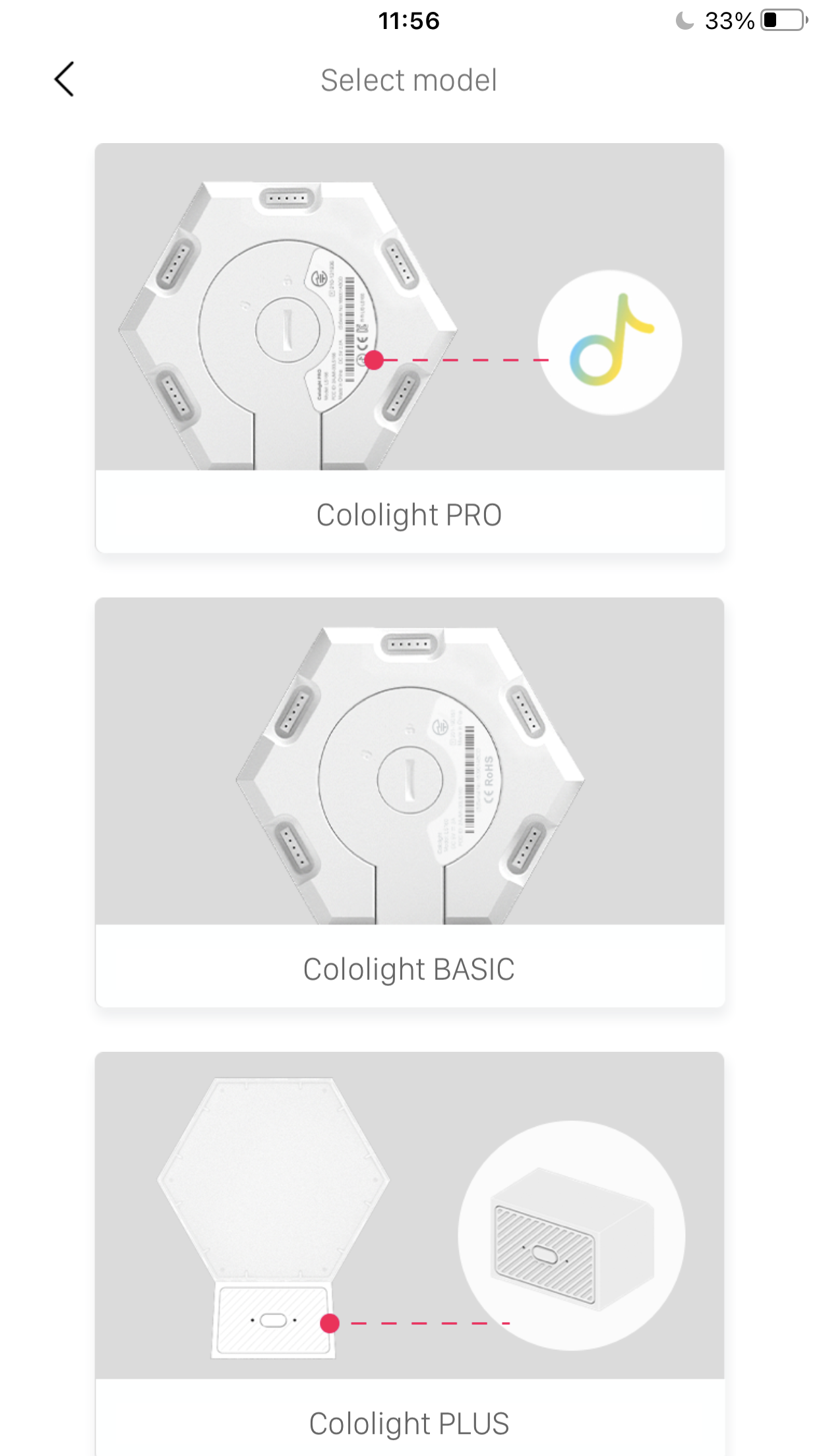

    A więc, najpierw pobrałem Cololight i udzieliłem jej dostępu do Bluetooth:
    [ESP32+WS2812B] Modularna, rozbudowywalna lampka RGB LifeSmart Cololight Pro [ESP32+WS2812B] Modularna, rozbudowywalna lampka RGB LifeSmart Cololight Pro [ESP32+WS2812B] Modularna, rozbudowywalna lampka RGB LifeSmart Cololight Pro [ESP32+WS2812B] Modularna, rozbudowywalna lampka RGB LifeSmart Cololight Pro [ESP32+WS2812B] Modularna, rozbudowywalna lampka RGB LifeSmart Cololight Pro [ESP32+WS2812B] Modularna, rozbudowywalna lampka RGB LifeSmart Cololight Pro [ESP32+WS2812B] Modularna, rozbudowywalna lampka RGB LifeSmart Cololight Pro
    Tak, to jest zupełnie osobna apka niż Tuya, a szkoda, lepiej mieć wszystko w jednym ekosystemie.

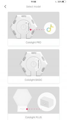

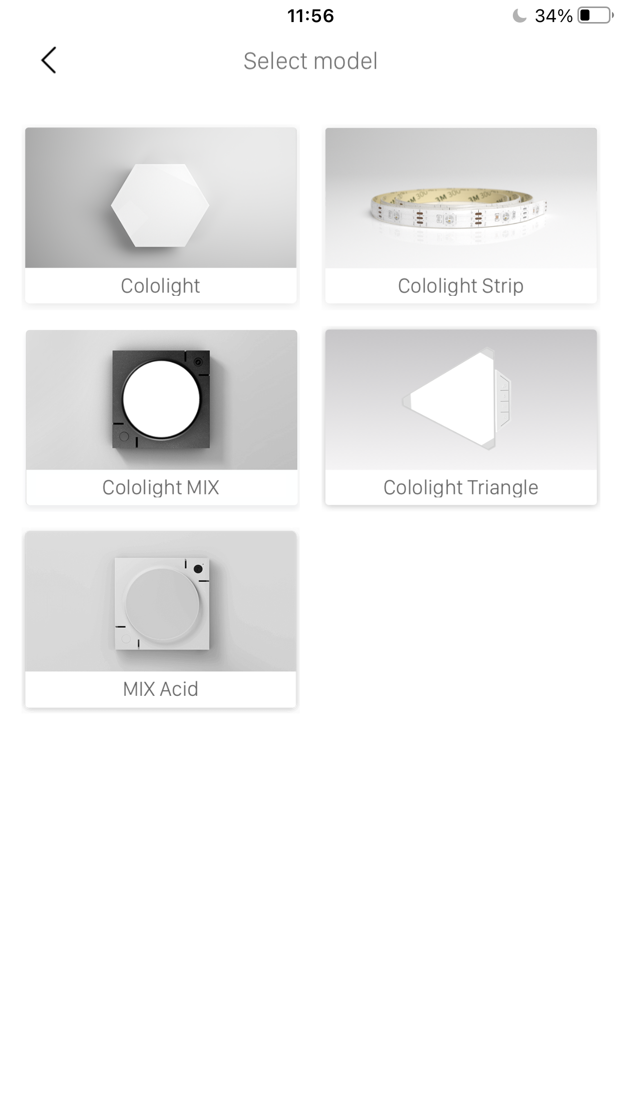

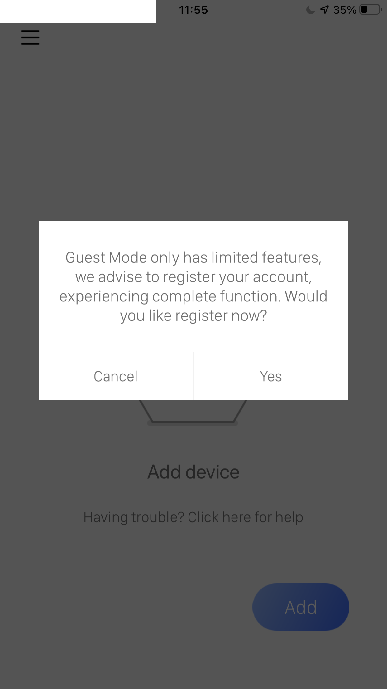

    Aplikacja wymaga od nas wybrania modelu lampki jaką mamy, nie ma tu zbyt dużego wyboru. Ta aplikacja jest chyba bezpośrednio dla tych lampek:

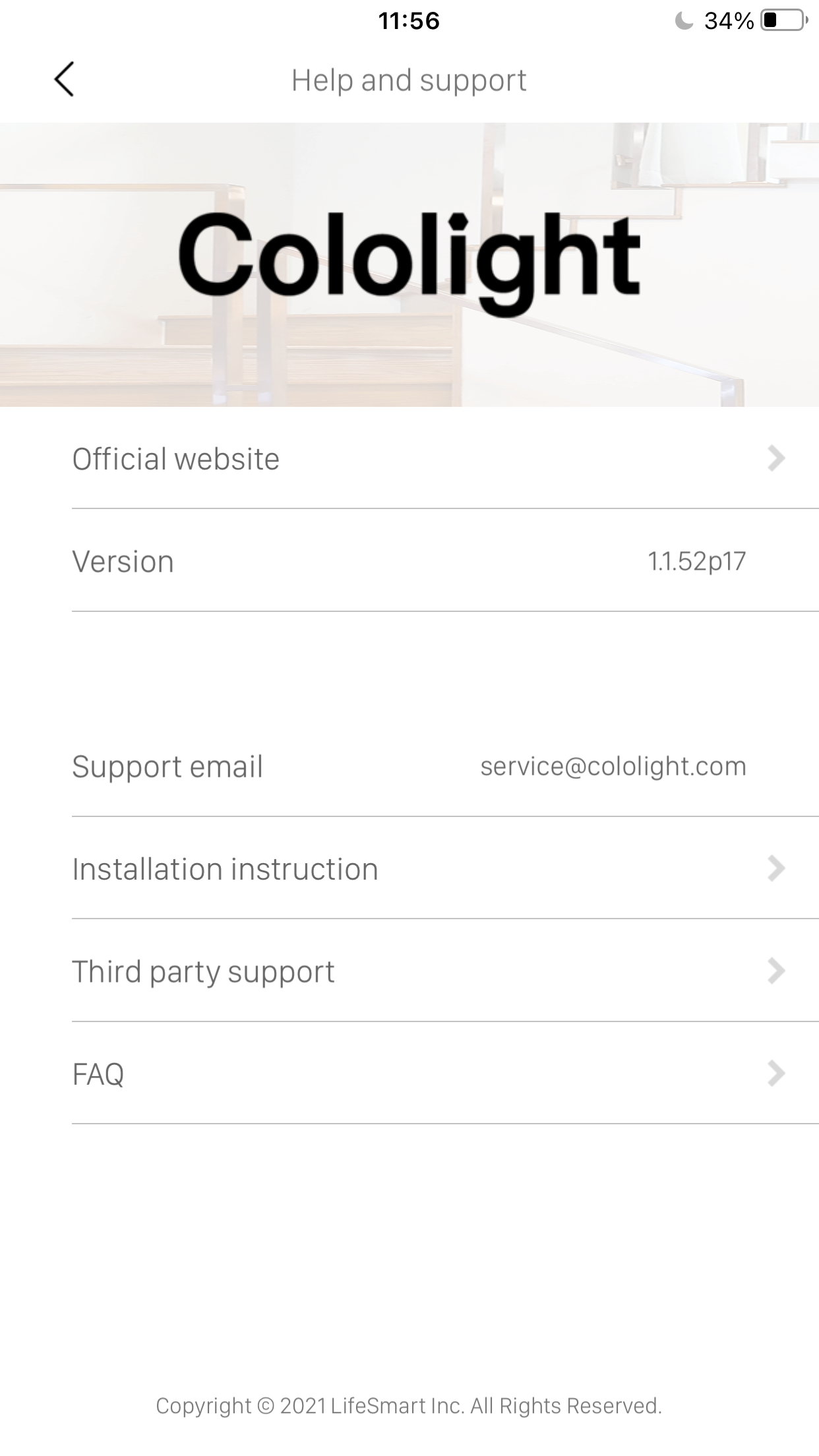

    Szczegóły parowania:

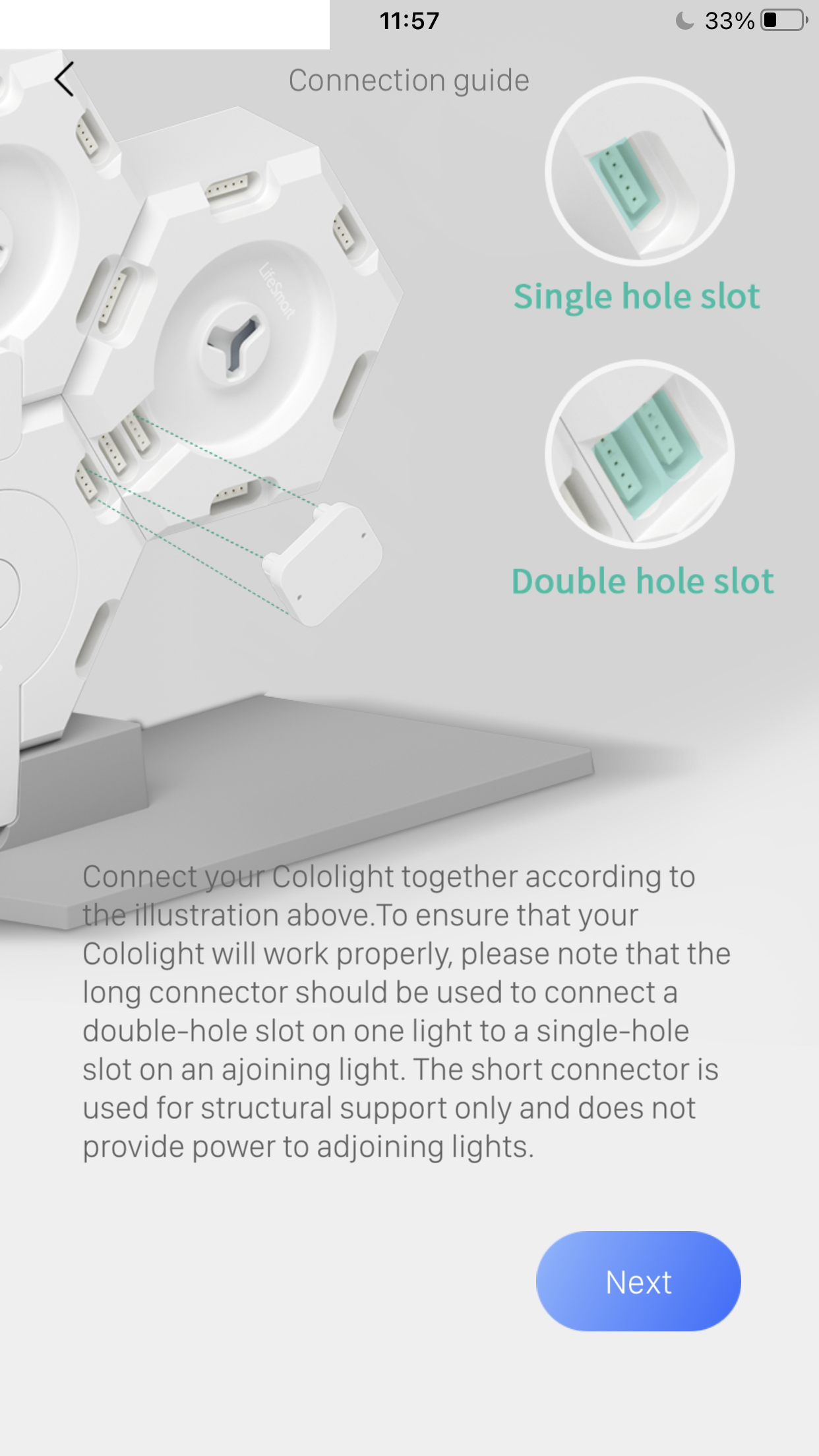

    Aplikacja też prowadzi nas przez proces montażu:
    Po sparowaniu z aplikacją można... no właśnie, niezbyt dużo. Nie jest to ekosystem Tuya, więc nie ma za dużo szans na automatyzację. Możemy jedynie odtwarzać animacje lub świecić w rytm muzyki:

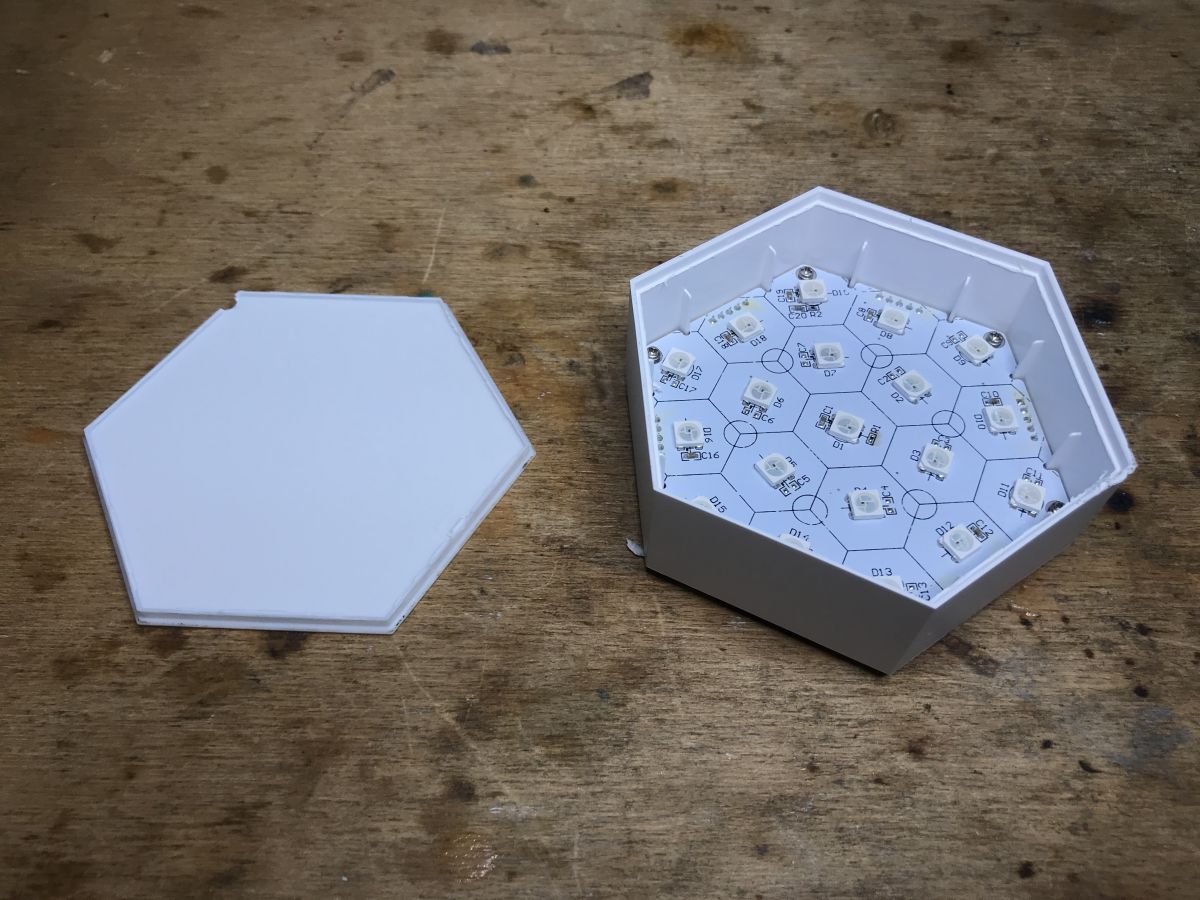

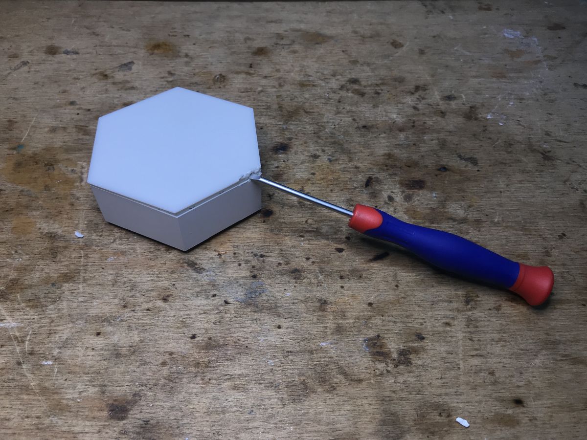

    Wnętrze modułu LED

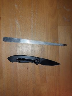

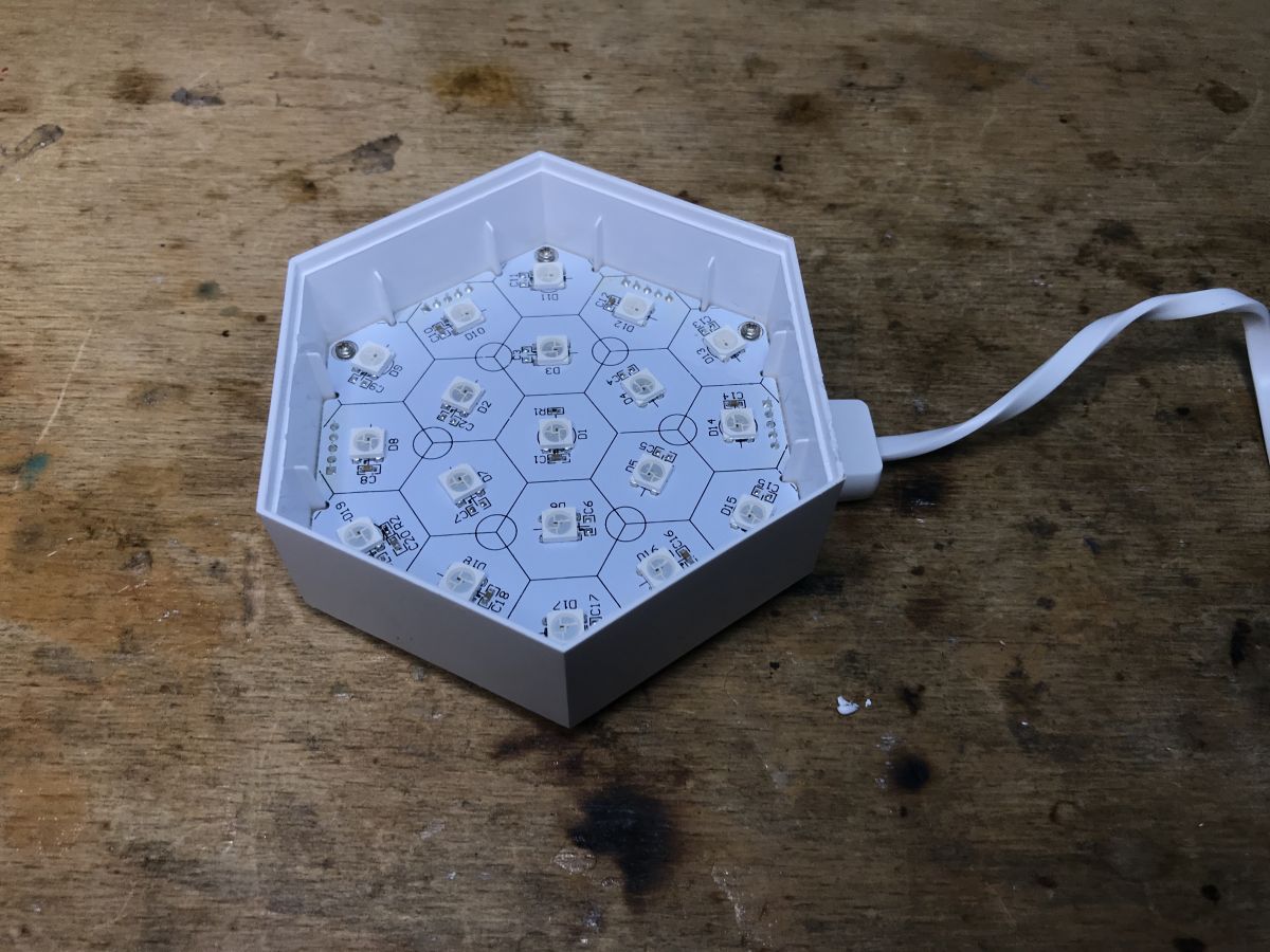

    Troszkę ciężko było dostać się do środka. Bez pozostawienia śladów na obudowie sie nie obeszło:

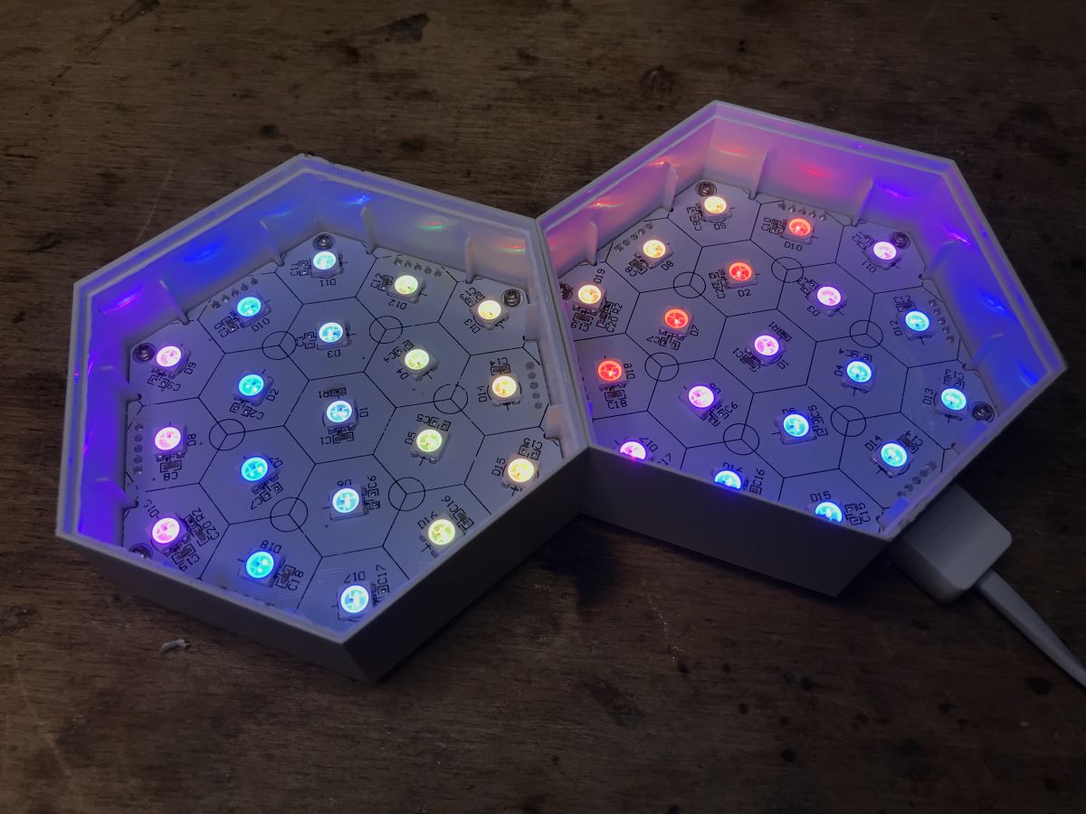

    Całość to tak naprawdę... diody WS2812B, w większości bez kondensatorów odsprzęgających, mimo iż miejsca na PCB na nie są:

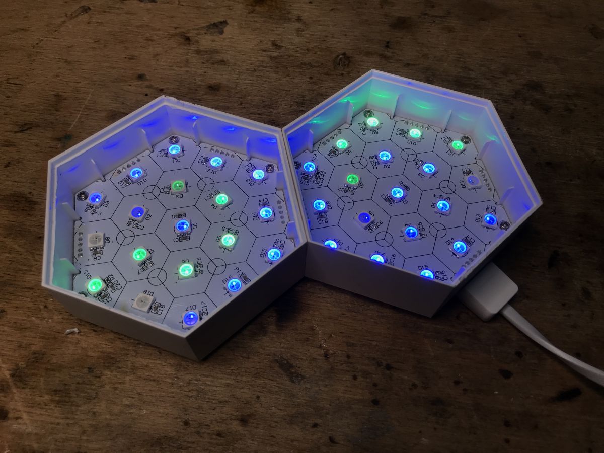

    Teraz pora zobaczyć jak świecą diody bez pokrywy:

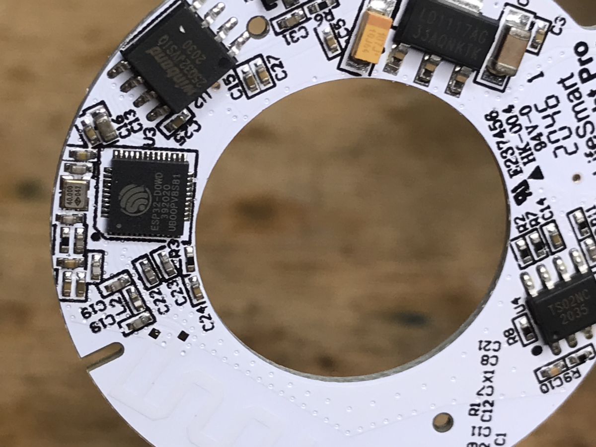

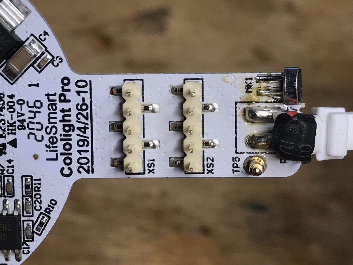

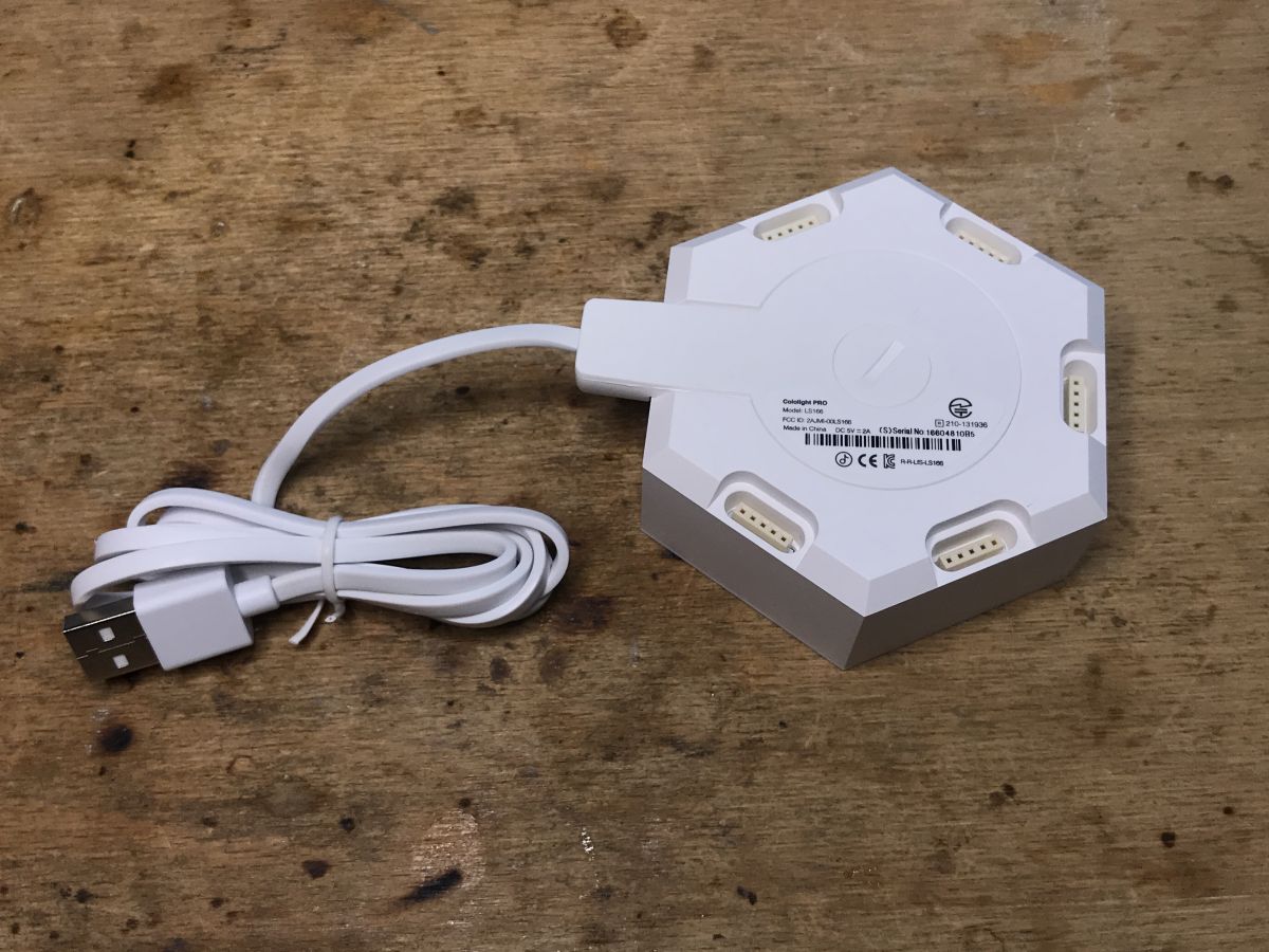

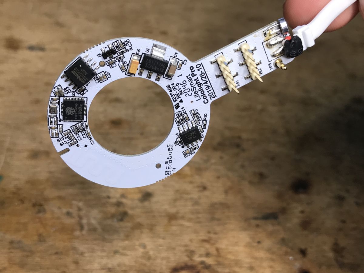

    Wnętrze płytki-matki
    To teraz zobaczmy jeszcze płytkę-matkę, która jest schowana w samym mocowaniu:

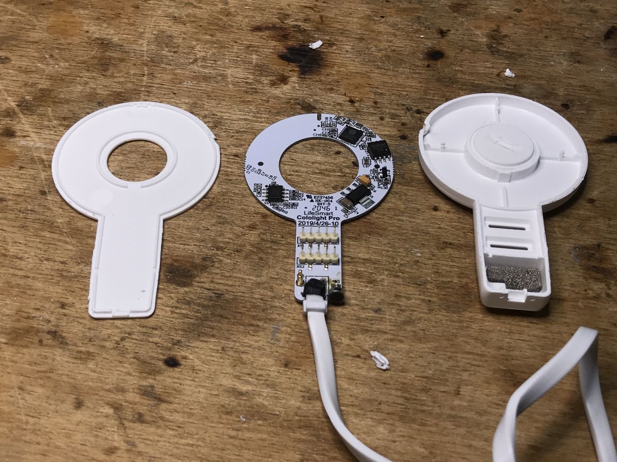

    Podważamy...

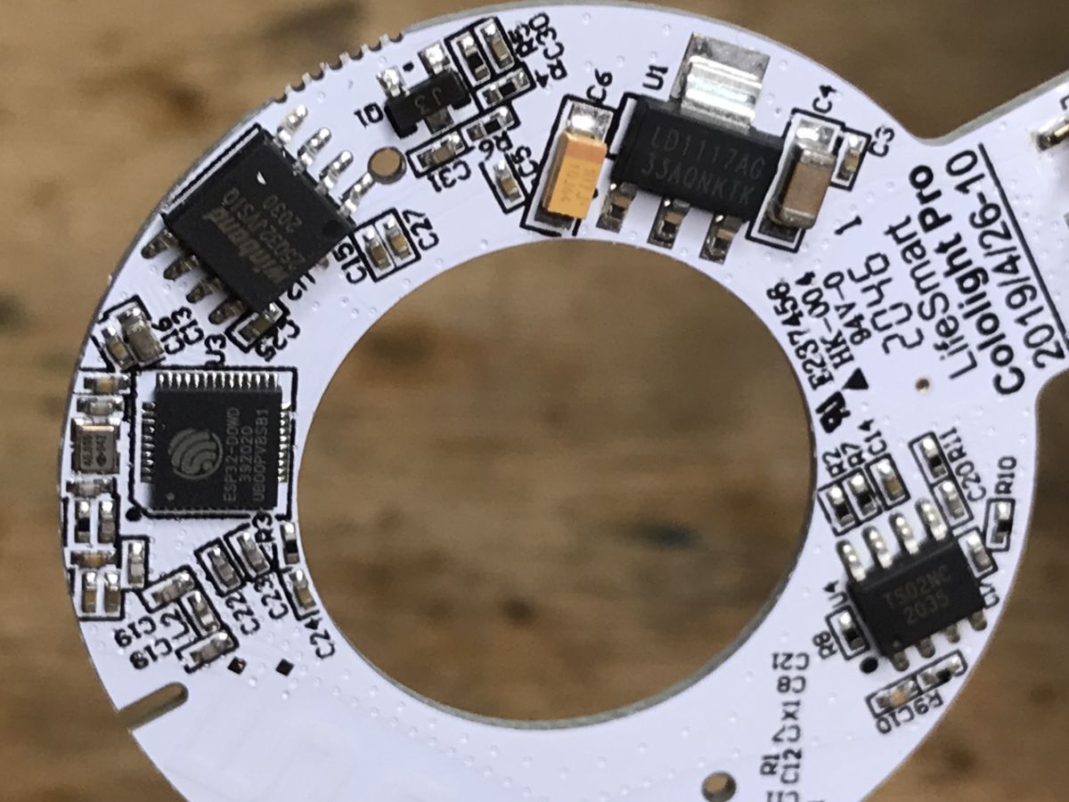

    W plastiku jest PCB o takim samym kształcie:

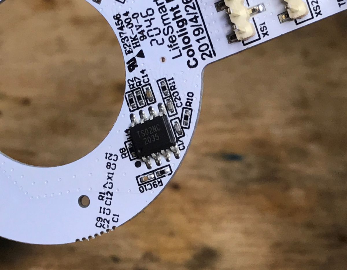

    Na pokładzie mamy ESP32-DOWD wraz z kością pamięci Flash, tuż obok jest regulator LDO 3.3V, a nieco dalej układ TS02NC, czyli kontroler przycisku dotykowego (w instrukcji załączonej na początku jest pokazane, gdzie on się znajduje).
