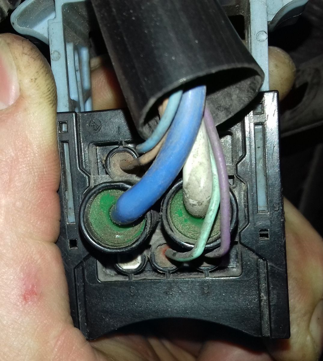

Przekaźnik ma dwa złącza:
- Cztery piny do grzałek nurnikowych.
Grzałki są sprawne, jedna z nich była uszkodzona, więc wymieniłem ją na nową o tych samych parametrach tej samej firmy.
Masa do grzałek została oczyszczona i mocno przykręcona.
Podmieniłem przekaźnik na nowy, ale to nie zmienia sytuacji.

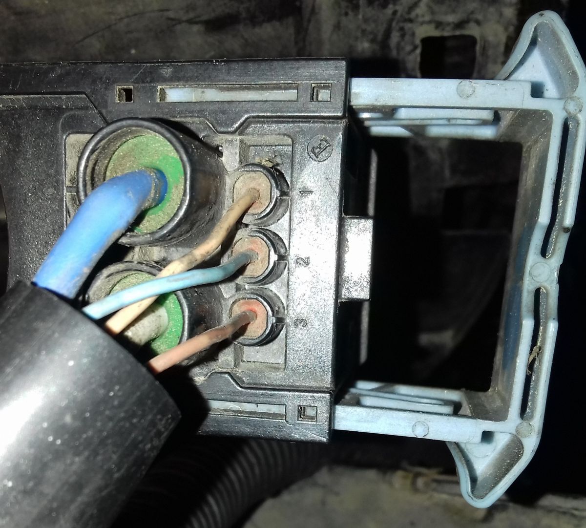

Drugie złącze (jak na fotografii) ma siedem używanych pinów:
- Dwa grube 4, 5 zasilające: niebieski i biały (na jednym jest napięcie 12V, a na drugim go brakuje) i pięć cienkich sterowanych z komputera przewodów:
1. brązowy
2. niebieski
3. brązowy
4. gruby zasilający
5. gruby zasilający
6. nieużywany
7. zielony
8. fioletowy
Czy ktoś może pomóc mi z tym problemem, podając schemat tego pojazdu lub rozwiązanie?

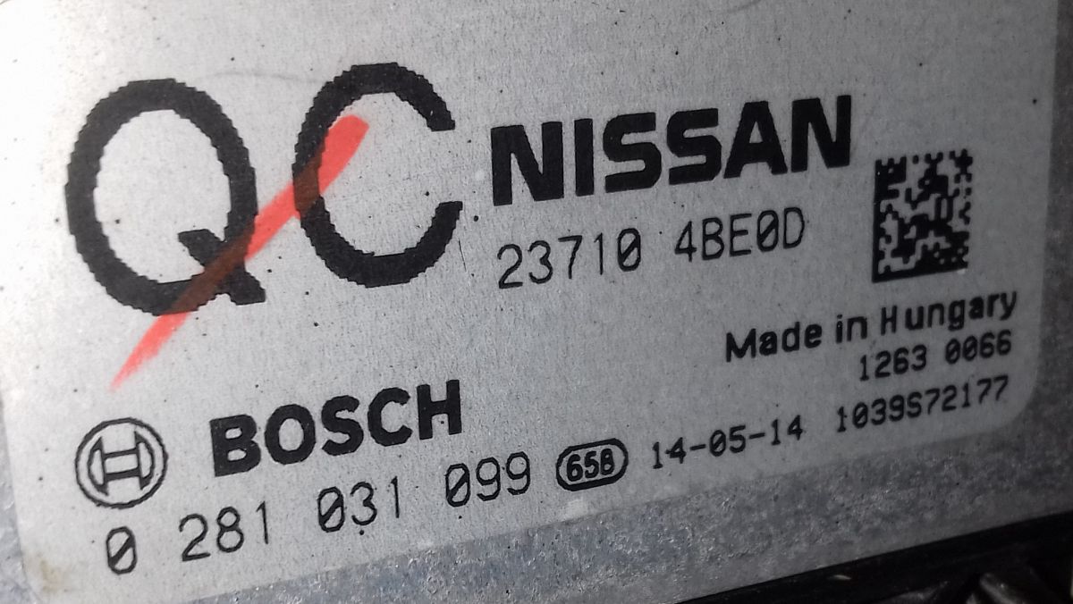

Sterownik: Bosch 0 281 031 099 (jak na pierwszej fotografii)
