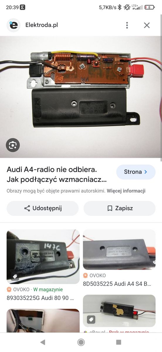

    Potrzebuję schematu instalacji elektrycznej do audi 80, a mianowicie podłączenia wzmacniacza anteny do grzanej szyby, lub jakby ktoś mógł powiedzieć jak podłączyć wtyki ze wzmacniacza na zdjęciu.

    Czerwona wtyczka to zasilanie 12V z radia rem, czerwony kabelek to antena AM trzy górne paski nie grzejące. Czarna wtyczka to grzanie szyby z przycisku idzie a czarny kabelek paski grzejące szybę antena FM.
    Wtyczka kabla antenowego to chyba nie trzeba mówić.
