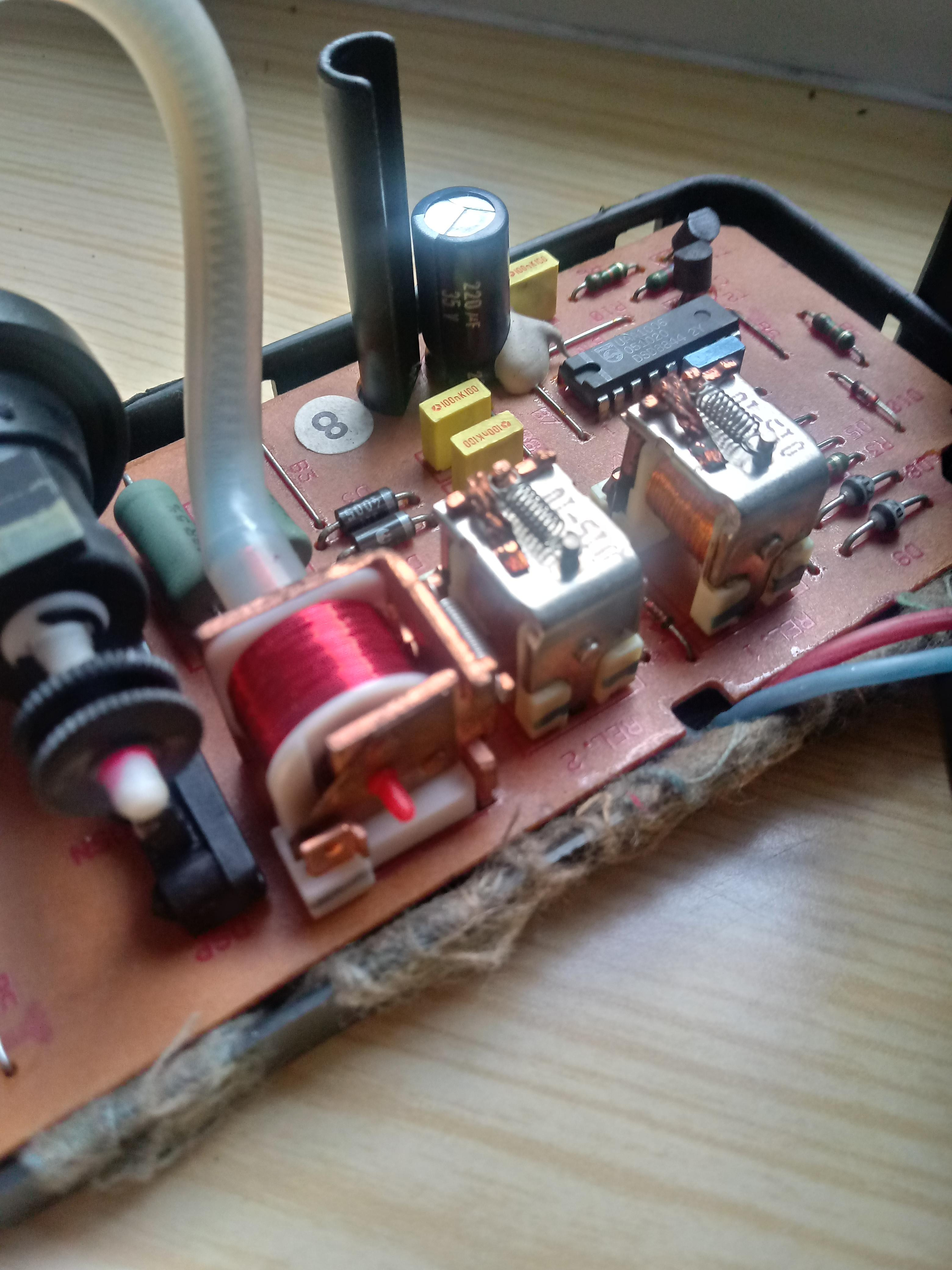

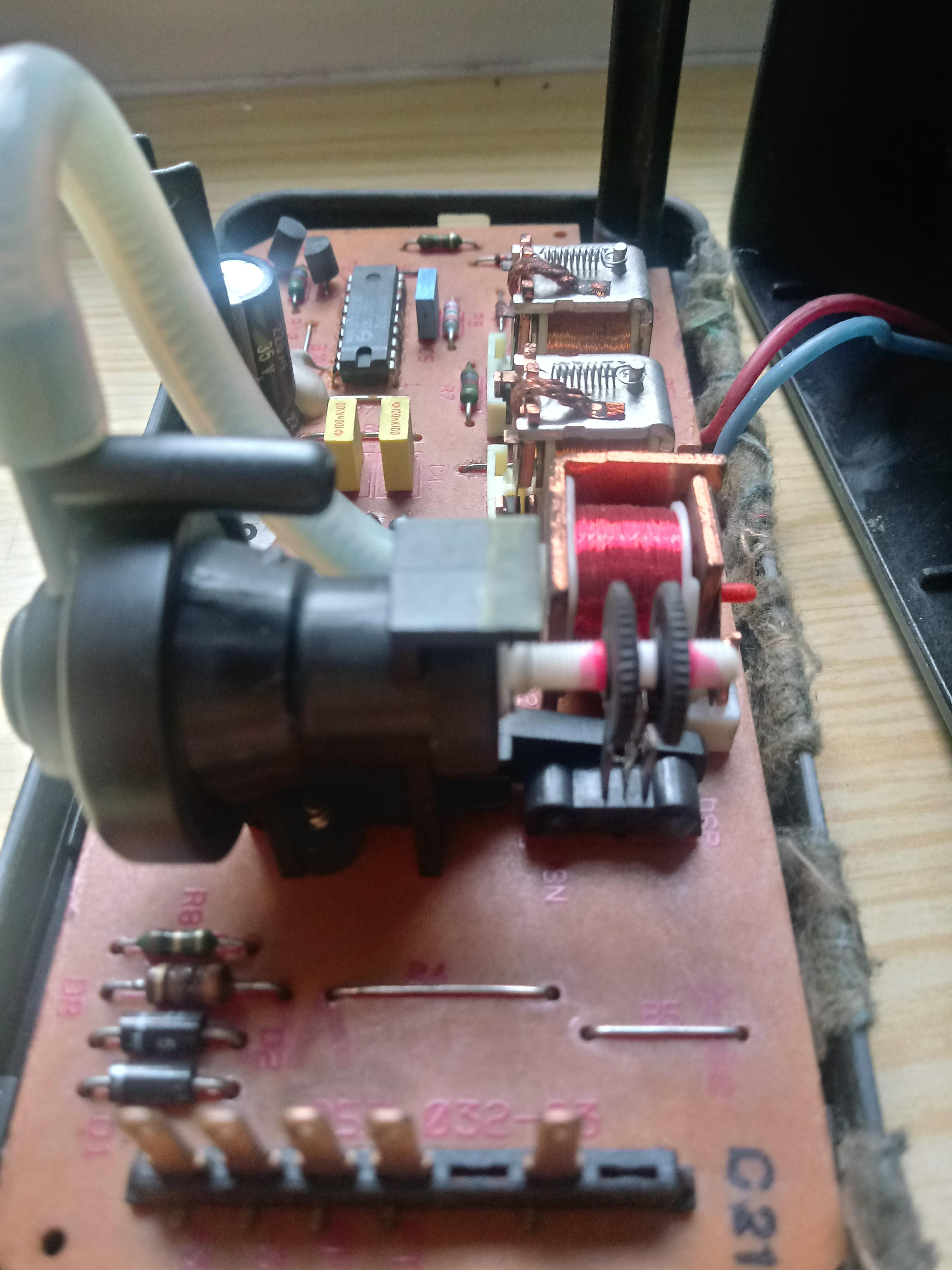

    w modelu b3 z zamkiem pneumatycznym prod VDO mam problem z sterowaniem zamka, po jakimś czasie występuje brak sterowania zamkiem z drzwi przednich lewych (chyba występuje częściej) lub prawych losowo a nawet już obu na raz, co ciekawe jedyne co na razie pomaga to wyjęcie np bezpiecznika centralnego zamka lub np zdjęcie klemy z akumulatora po tym pozbawieniu napięcia funkcje sterowania wracają. Przeczyściłem wtyczki spray'em z pompki centralnego oraz z siłowników - niestety nic nie pomogło. Czy przewody sterujące przechodzą przez jakieś dodatkowe złącza wielo-pinowe?
    Zmierzyłem napięcia na wtyczce-są ok. Założyłem na próbę pompkę prod. Hella-to występuje inny problem na otwarciu pompka pracuje 10s, a zamyka 3s-i tak cały czas. Problemem wydaje się być wadliwa centralka w pompie VDO - czy ktoś wie gdzie ew naprawić elektronikę lub takową posiada na sprzedaż?
  • #2 20862589
    piotrekwoj1
    Były różne pompki więc albo podasz numer albo wstawisz fotki płytki. Trzeba sprawdzić bo w nich występowała wszechobecna śniedź. Rozbierz pompkę i sprawdź co tam w środku słuchać.

  • #12 20921126
    maniek2v
    Ponad miesiąc już użytkuję kolejną zakupioną pompkę i działa bezproblemowo - więc wada układu jest chybiona.
    Co do pompki VDO zauważyłem spuchnięty kondensator, w wolnej chwili pojadę kupić nowy i wymienię, o skutkach oczywiście dam znać.
    Czy ktoś ma sensowne sugestie co do drugiej pompki (oprócz tych że się "skończyła")?
