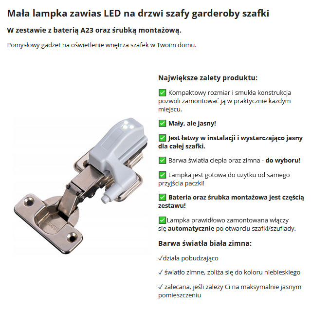

Całość jest dość tania, ale zależy, gdzie i ile sztuk kupujemy. Z reguły za sztukę zapłacimy około 5 zł:
Oto fragment opisu:

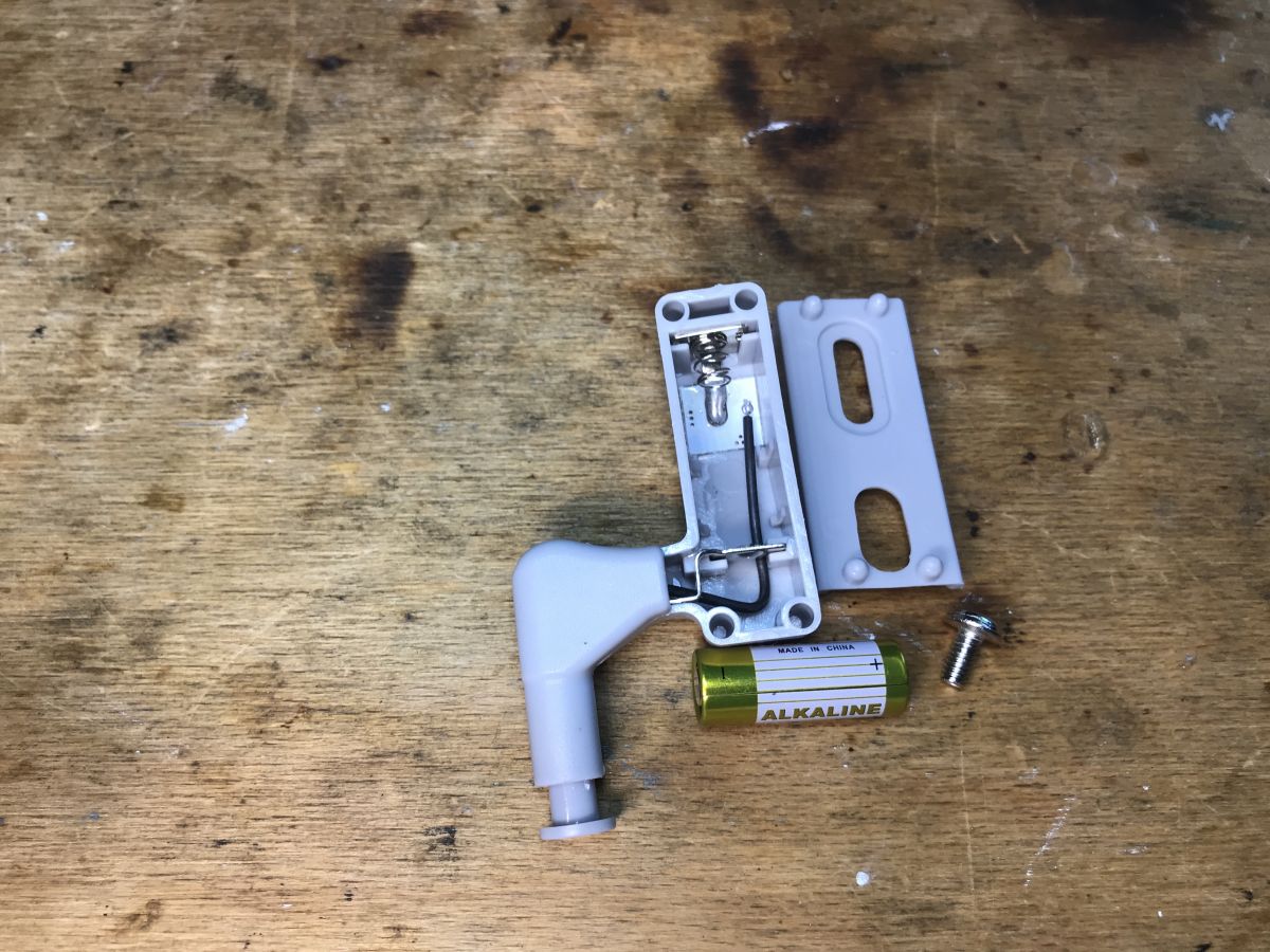

W zestawie jest też bateria A12:
Krótka demonstracja zasady działania - po prostu jest tam sprężynka, normalnie lampka jest zapalona, gdy zamknięcie drzwi ją wciśnie, to lampka gaśnie:

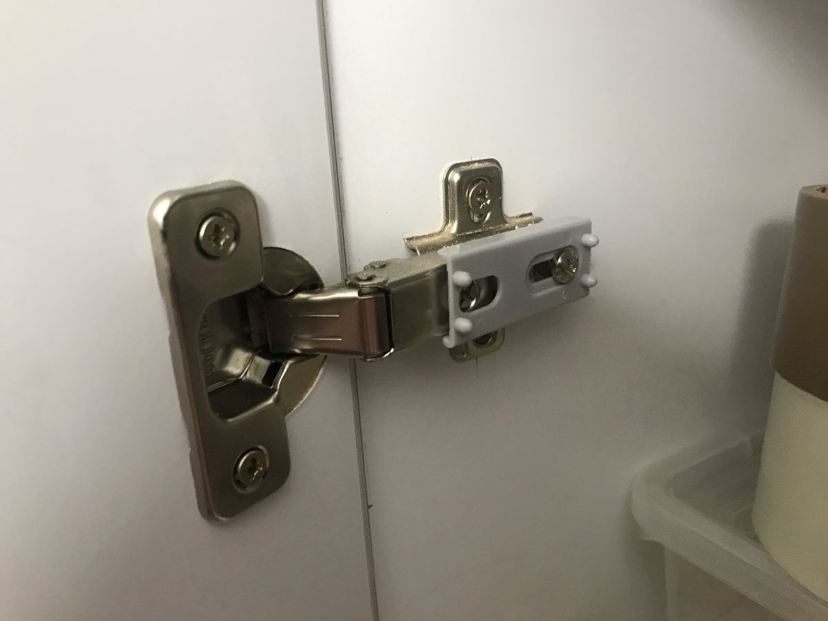

Raczej każda osoba sobie z tym poradzi, musimy tylko mieć śrubokręt:
Zaczynamy od plastikowej nakładki, potem montujemy resztę:

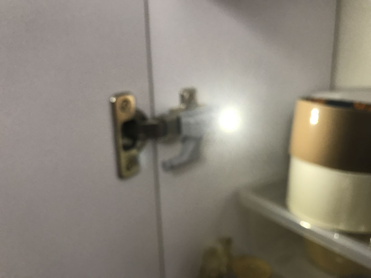

Działa:

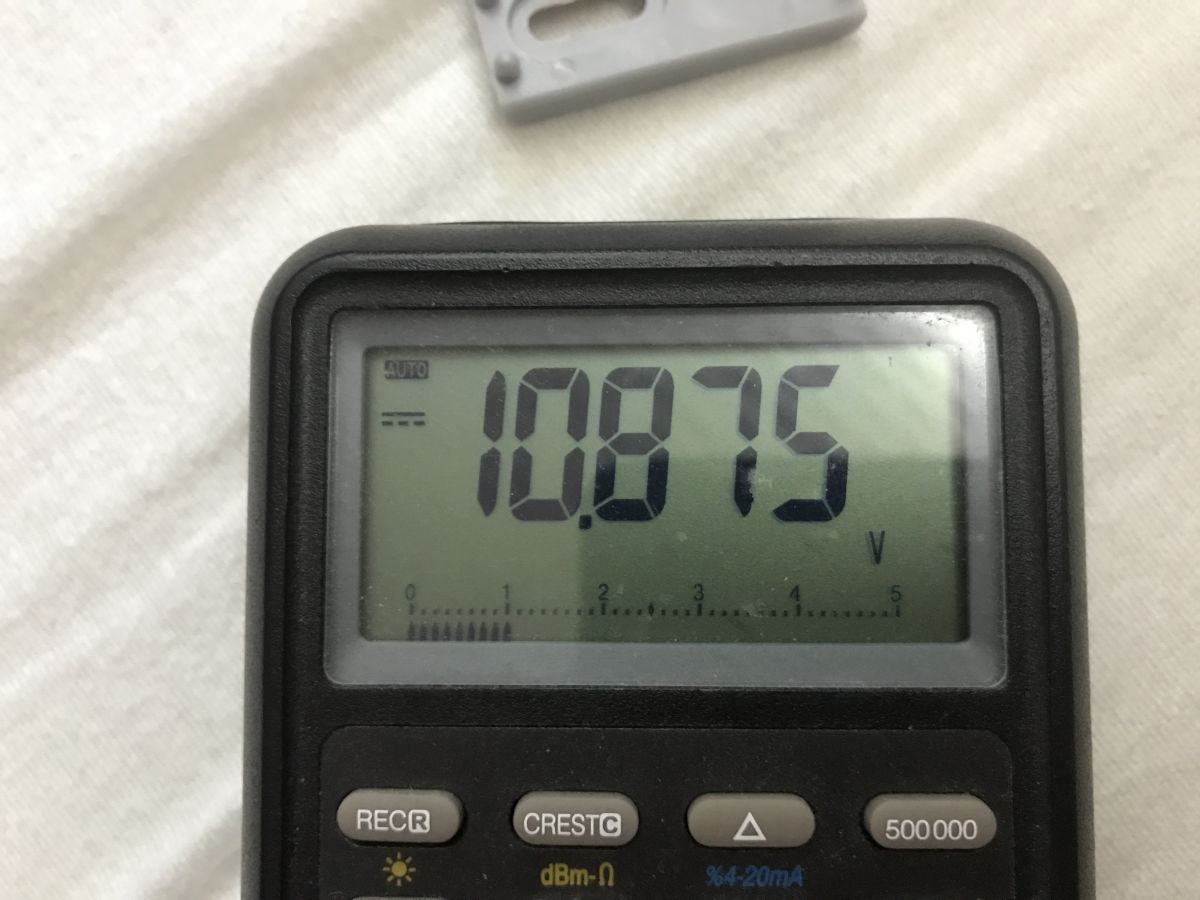

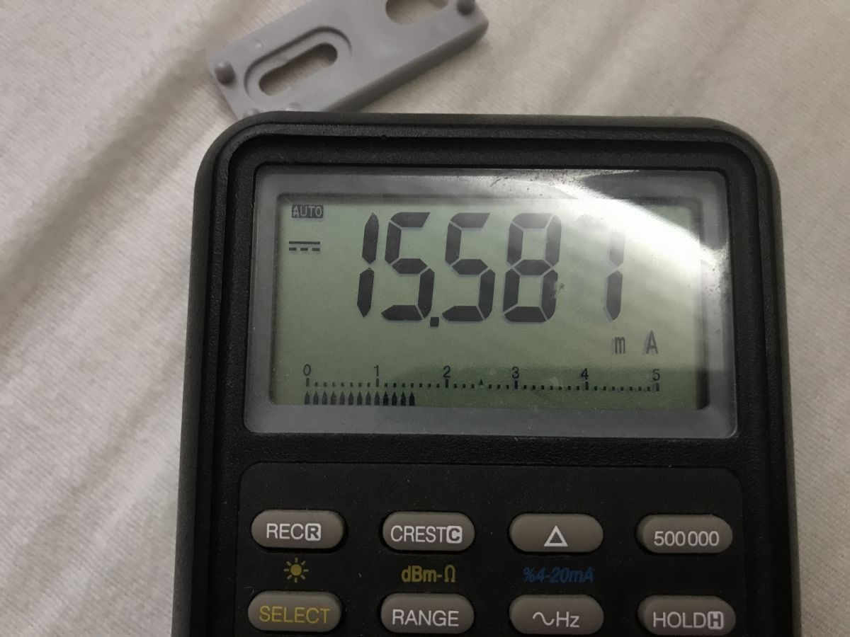

Jeszcze tylko zmierzyłem prąd pobierany z ogniwa oraz napięcie na ogniwie gdy jest obciążone tym prądem:
Około 15.6mA przy 10.9V, raptem 0.17W, ale LEDom tyle starcza, by całkiem nieźle zaświecić.
