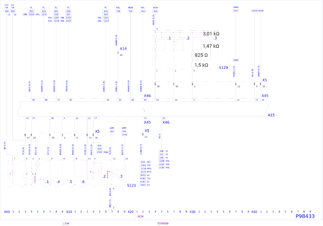

    Jestem posiadaczem Merivy A 1.7 cdti z 2005 roku.
    Używałem w nim kiedyś tempomatu, ale po awarii lewej manetki wymieniłem ją na taką bez tempomatu.
    Teraz po pewnym czasie chciałbym wrócić do tej funkcji, ale niestety manetki z tempomatem są dość drogie.
    Czy istnieje możliwość wyprowadzenia osobnych przycisków do sterowania tempomatem?
    Wojciech

    #4 20864242
    bubu1769

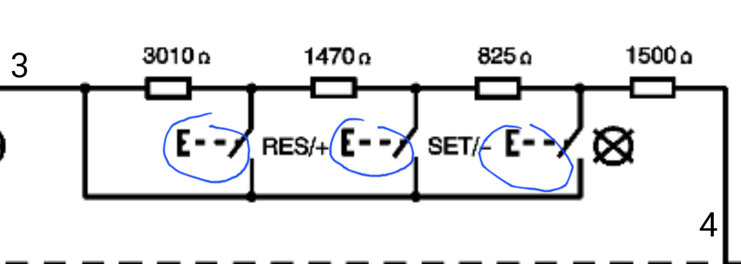

    Według schematów sterowanie jest oparte na drabince rezystorowej.
    Powinno to wyglądać mniej - wiecej tak
    Montaż przycisków do sterowania tempomatem w Meriva A 1.7 CDTI 2005
    Tu jest bardziej przejrzysty schemat zastępczy

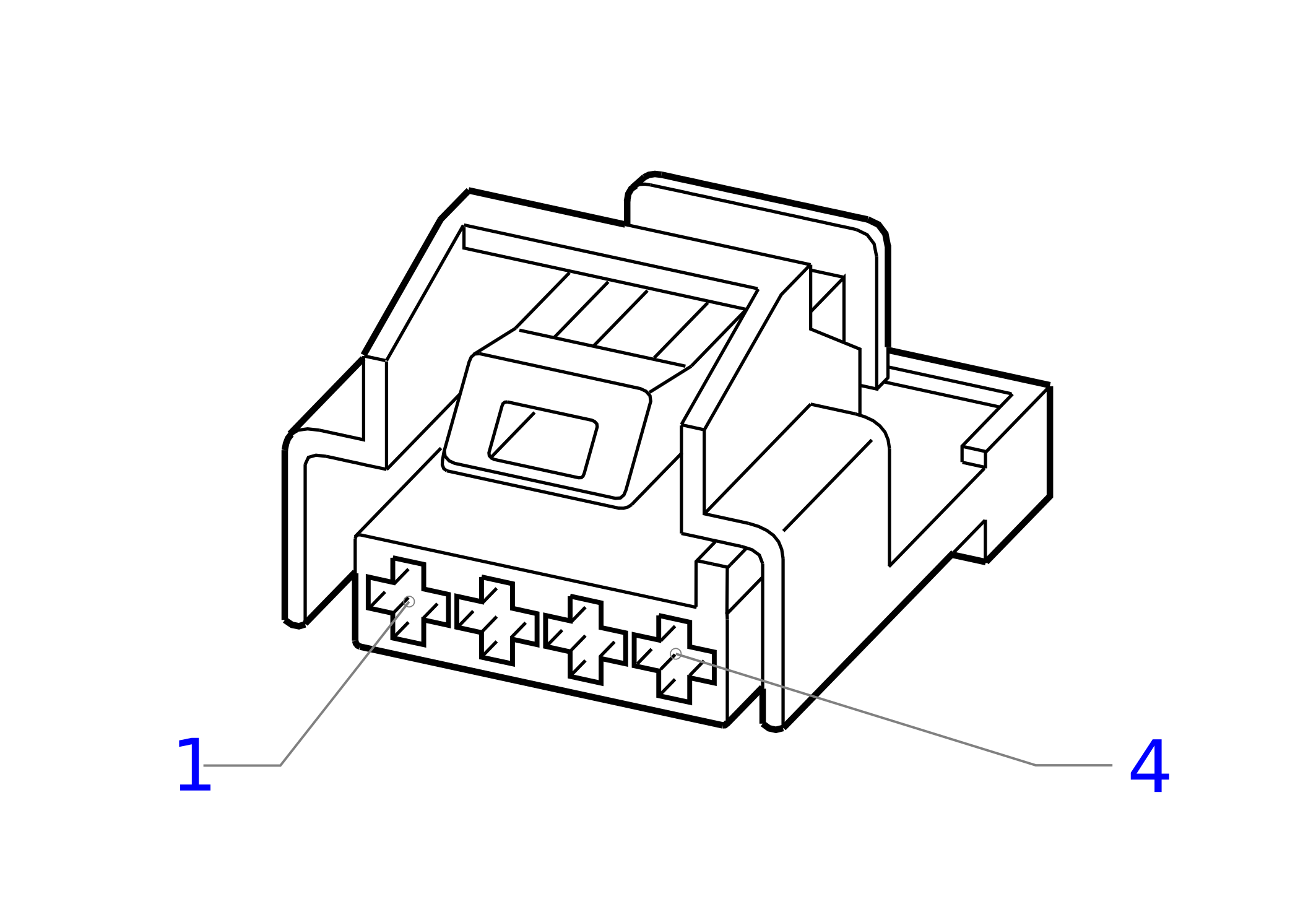

    Tu jest rysunek wtyczki z numeracją pinów, na pinie 3 powinien być brązowo - żółty przewód.

    Nie jestem w 100% pewien czy wartości rezystorów będą odpowiednie, czy może jest jakaś tolerancja co do ich wartości, oraz czy funkcje przycisków będą także same jak w opisie.
    Trzeba by to najpierw przetestować.
  • #5 20864366
    wojsad
    Poziom 3  
    A co oznaczają te symbole? Montaż przycisków do sterowania tempomatem w Meriva A 1.7 CDTI 2005
