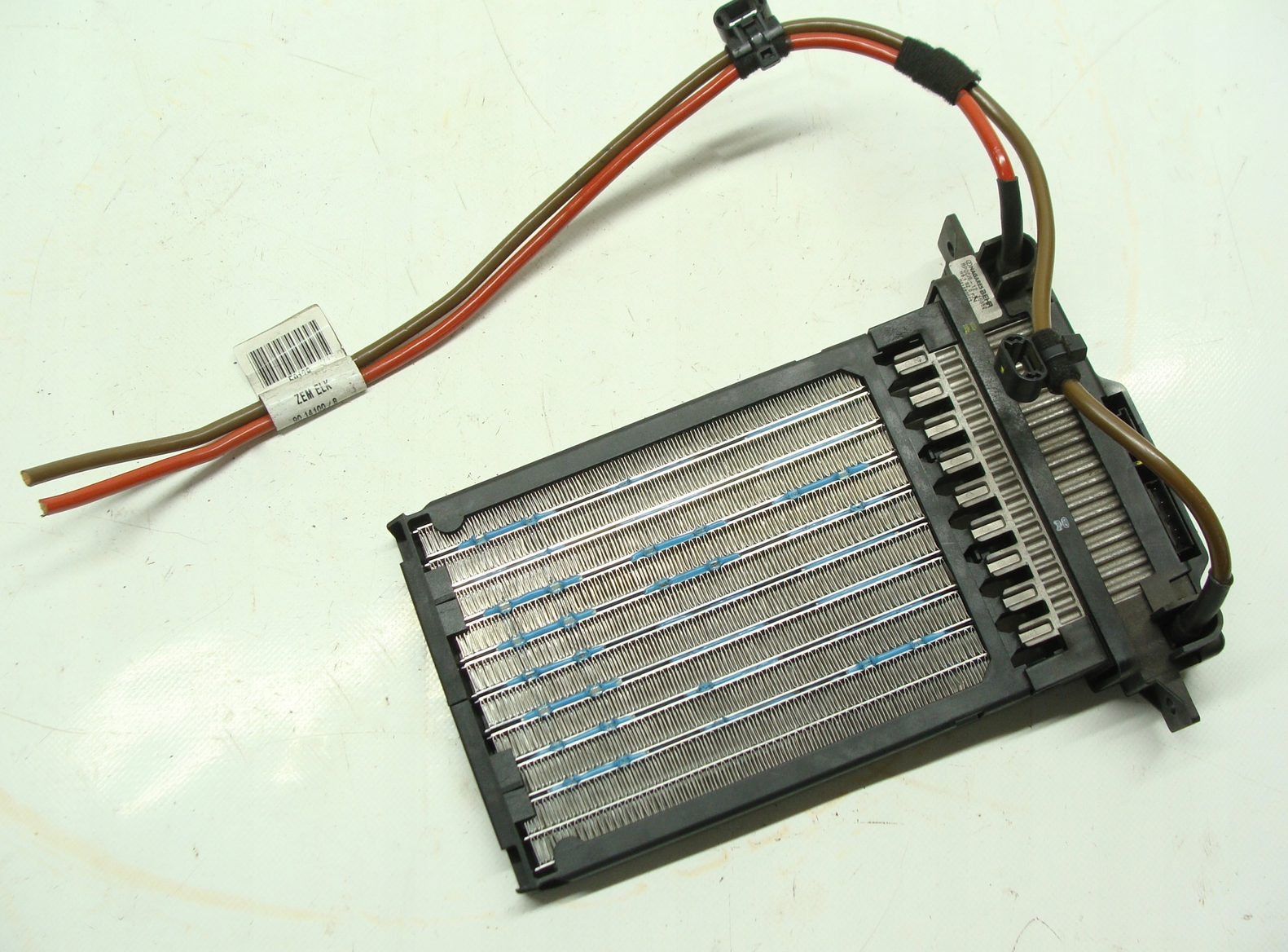

    Cześć. Poszukuję sposobu na znalezienie jakiegoś wydajniejszego źródła prądu w astrze. Obecny alternator Bosch 140A nie jest w stanie pokryć zapotrzebowania.
    Zamontowałem sobie nagrzewnicę quickheat i zaczął się problem przysiadania napięcia. Pierwotnie, wg. VIN alternator ma te 100A, więc wymieniłem, bo dla quickheat to stanowczo za mało. Dwa lata temu rozwiązałem problem z ładowaniem, przyczyną okazała się wiązka przewodów na trasie alternator-rozrusznik-akumulator. Zrobiłem nową na wzór ze starej na przewodzie 35mm2 i problem się skończył. Obciążając wszystkim, co mogłem na postoju uzyskałem pobór prądu na poziomie 82A przy równych 14,3V, więc 100A było w sam raz.
    Teraz jest problem, bo rano, podczas jazdy napięcie jest poniżej 13V, a pobór prądu na grzałce waha się w okolicach 70A.

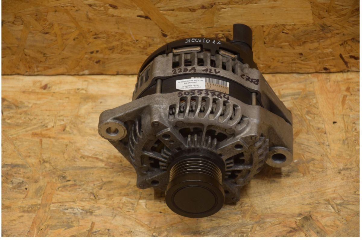

    Poszukałem i znalazłem interesujące mnie alternatory o numerach 50536692(180A) i 50553764(220A). Są stosowane w 2.0 JTDm i wg. tego, co znalazłem wymiary mocowań i osi koła pasowego alternatora do koła pasowego wału mają takie same, więc mogę spróbować. Jest problem ze średnicą koła pasowego na alternatorze, mianowicie oryginalnie u mnie jest to 62mm, a te od 2.0jtdm mają po 54mm. Tak jest zaprojektowane? Może koła pasowe na wale mają inną średnicę, poszukam i policzę ile zwiększą się obroty, choć pewnie nie będzie to krytyczne, bo nie piłuję samochodu do odcięcia, a i tak alternator musi to wytrzymać.
    Ktoś może potwierdzić moje przypuszczenia, że te alternatory mogą pracować zamiennie?

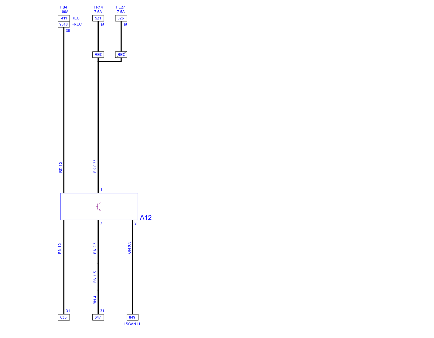

    To jest coś takiego, oryginalne wyposażenie opla Astry H/Zafiry B, tak to wygląda na schemacie w TIS2000. Ja robiłem instalację zgodnie z dokumentacją.

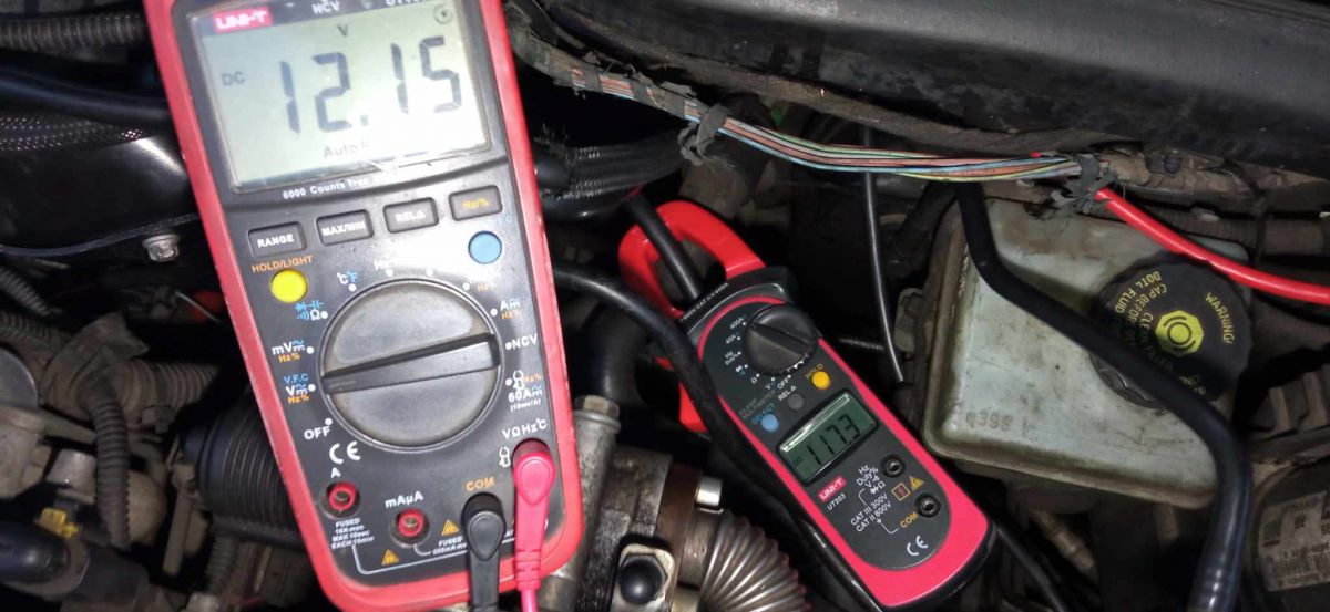

    Jest gorzej niż myślałem, na postoju taka sytuacja. Jest kilka stopni w plusie, więc grzałka działa. Nie jest zbyt dobra pogoda na pomiary. Napięcie na akumulatorze, a prąd na przewodzie z alternatora.
    Opel Astra H Z19DT wymiana alternatora na wydajniejszy, dopasowany z innego samochodu
  • #7 20865517
    enhanced
    Tylko to jest po odpaleniu więc sporo idzie w akumulator.
    Ale to nadal powinien ogarnać lepiej ten alternator jak ma 140A bo przecież jeszcze zimny.
    Ale faktycznie skoro masz wyszukane większe altki to ja bym je sprawdził czy fizycznie pasują, koło pasowe podmienisz na swoje. Kwestia żeby fizycznie mocowania spasował na start bo bez tego ani rusz.

    Samochód już z pół minuty chodził, najpierw mierzyłem zaraz pod odpaleniu napięcie, to było 14,38V, w chwili złączenia grzałki szybko malało. Zamówiłem alternator 50553764(220A), przystąpię do wymiany i się okaże, czy wymiary się zgadzają tak, jak to opisali. Możliwe, że dopiero po nowym roku zdam relację, czy to zadziała.

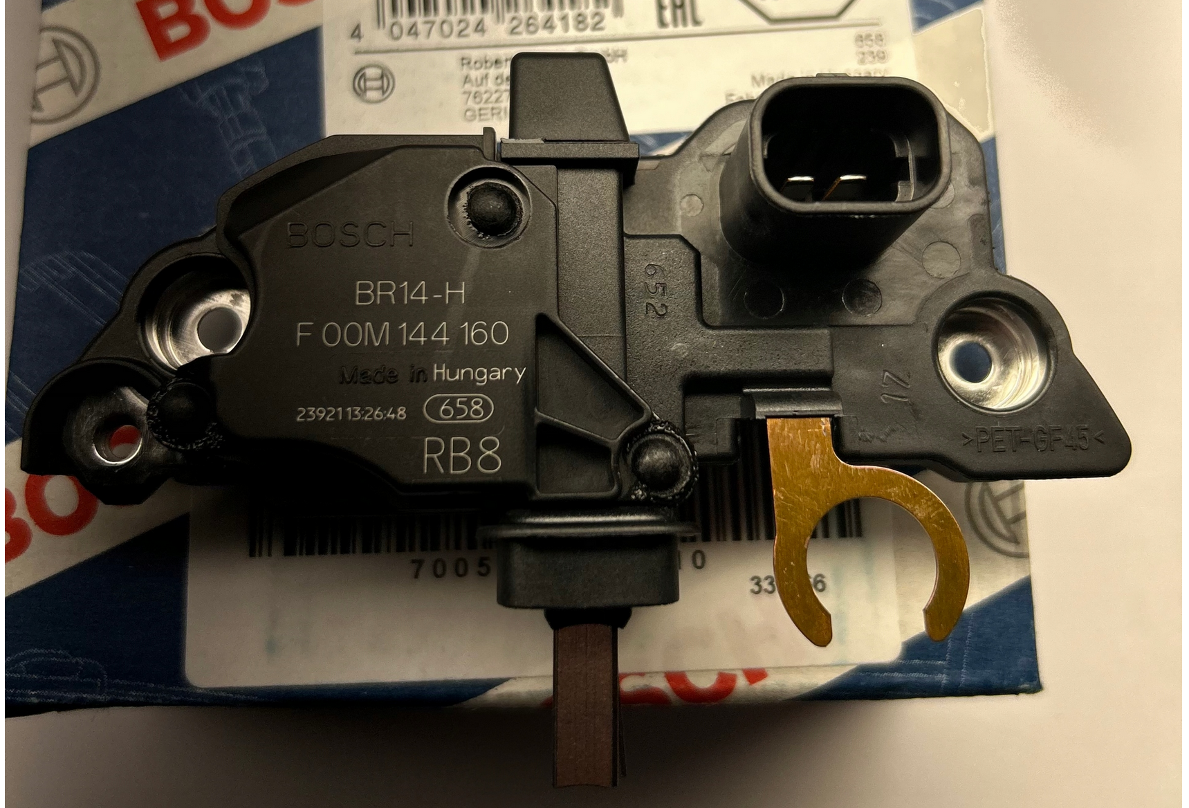

    Obecnie regulator wygląda tak, możliwe, że jest jeszcze oryginalny, albo zregenerowany na wyglądający oryginalnie regulator.
  • #9 20867190
    decybel91
    Regulator z AS.pl więc było już robione, a ten co zamówiłeś to też będzie problem - jest sterowany LIN i ma dość słaby mostek trzeba go odrazu wymienić na taki z AS.pl

    Aleksander_01 napisał:
    Tzw doświadczenie. Bosch ma w tym miejscu grawerkę "BOSCH."
    Czy tak wygląda oryginał?

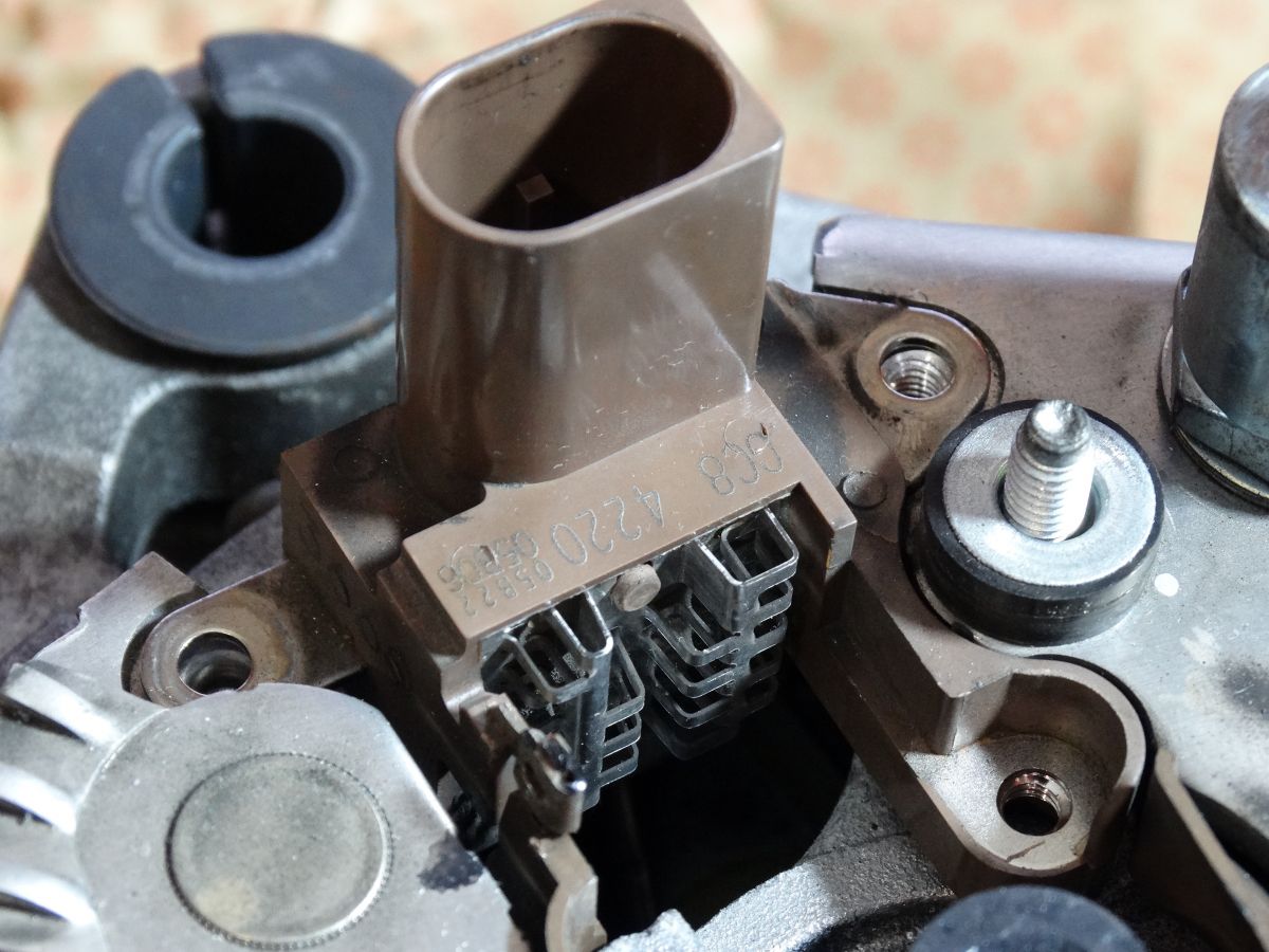

  • #19 20873170
    marcin55246
    Poziom 25  

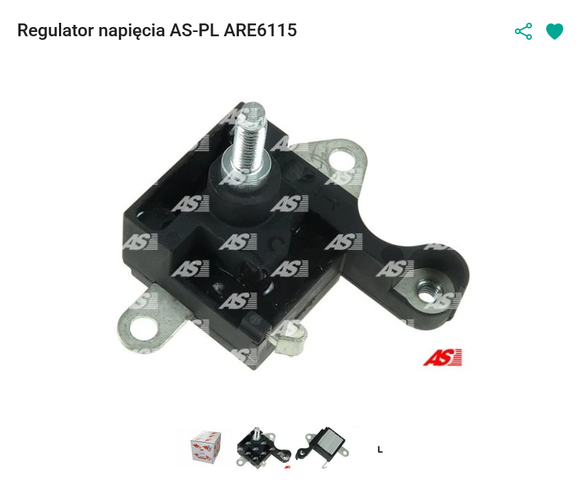

    Alternator wpadł już mi w ręce i dotarłem do regulatora napięcia, ma symbol GC8 4220. Czy oryginalny regulator można wymienić na ARE6115 lub ARE6157S? Czy coś całkiem innego? Pomyślałem też o ARE6138S, ma feedback, może mogłoby się przydać. Z czujnikiem do akumulatora też są, ale nie są kątowe, więc odpadają. Mostek koniecznie trzeba wymieniać, padnie w krótkim czasie?
    Opel Astra H Z19DT wymiana alternatora na wydajniejszy, dopasowany z innego samochodu Opel Astra H Z19DT wymiana alternatora na wydajniejszy, dopasowany z innego samochoduOpel Astra H Z19DT wymiana alternatora na wydajniejszy, dopasowany z innego samochodu
