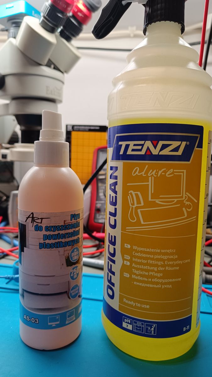

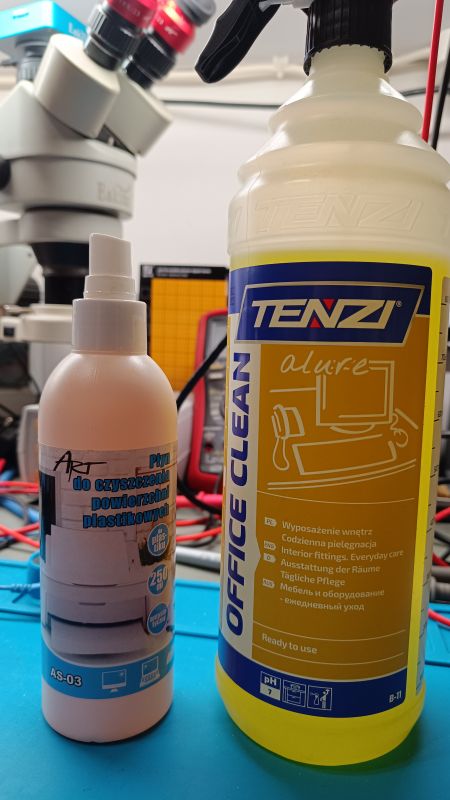

    Dokładnie do tego możliwe że będzie potrzebna naprawa PCB (przelotki mogły ucierpieć). Co do czyszczenia to woda i alkohol może nie wystarczyć (albo będzie trzeba sporo szorować), w takich przypadkach warto użyć trochę bardziej "aktywnych środków".
    Przykładowo w takich sytuacjach całkiem nieźle radzą sobie taki preparaty:
    Jak naprawić korozję płytki w mierniku Sonet MIC-10 po wylaniu baterii?
    Nie jest to co prawda chemia dedykowana do elektroniki (taką trudno znaleźć), ale chyba jedne z lepiej sobie radzących w takich przypadkach (zwłaszcza ART AS-03). Oczywiście po użyciu należy dokładnie zmyć je wodą demineralizowaną.
    Na koniec ścieżki gdzie została zdarta soldermaska przy mechanicznym skrobaniu warto zabezpieczyć nową soldermaską utwardzaną UV (do kupienia za grosze w sklepach oferujących narzędzia do serwisów GSM itp. czy tam alledrogo).

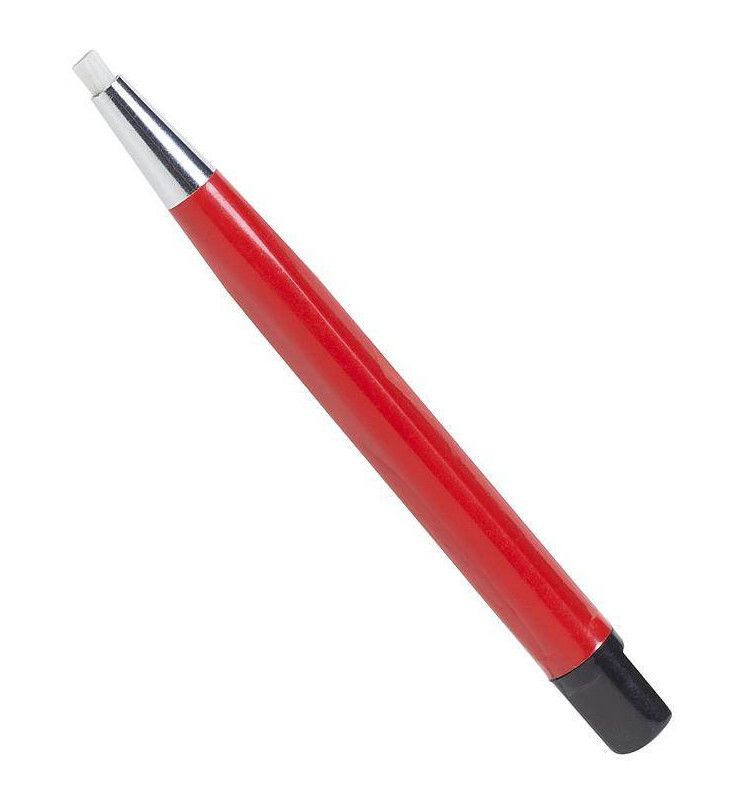

    Do "skrobania" pcb całkiem niezłe są skrobaki (czyścik) z końcówkami z włókna szklanego ot coś takiego:
    Do kupienia tak samo w sklepach dla serwisów czy sklepach modelarskich lub wspomniane alledrogo.

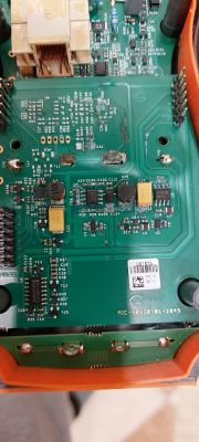

    marek_gh
    Co to za układ ?
  • #5 20867932
    tplewa
    marek_gh napisał:
    Co to za układ ?
    Niestety zdjęcie kiepsko zrobione (prześwietlone) nie wiem czy na początku to L czy coś innego, a na końcu 0 czy może Q ;) Tutaj masz przykładowe dwie strony:
    https://smd.yooneed.one/
    https://www.s-manuals.com/smd/
    Jak na nich nie będzie szukaj innych w google pod hasłem "smd marking code" itp.
    Kolejna sprawa często zdarzają się różne elementy z takim samym oznaczeniem i takiej samej obudowie - więc trzeba robić dodatkowo identyfikację na podstawie analizy układu elektronicznego w jakim dana część pracuje.
    Z drugiej strony jeśli to z tego miernika to bym najpierw dokładnie sprawdził PCB zanim zabrał się za wymianę elementów - czyli wykluczenie uszkodzeń połączeń w tym wspomnianych przelotek. No chyba że to już zrobiłeś ale brakuje o tym informacji.

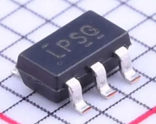

    >>20866881
    Jeśli jest tam kod LPSG w obudowie SOT23-5 to:
    LP2985-50DBVR
    LDO Voltage Regulators Sgl Output 150mA Fixed(5.0V)
