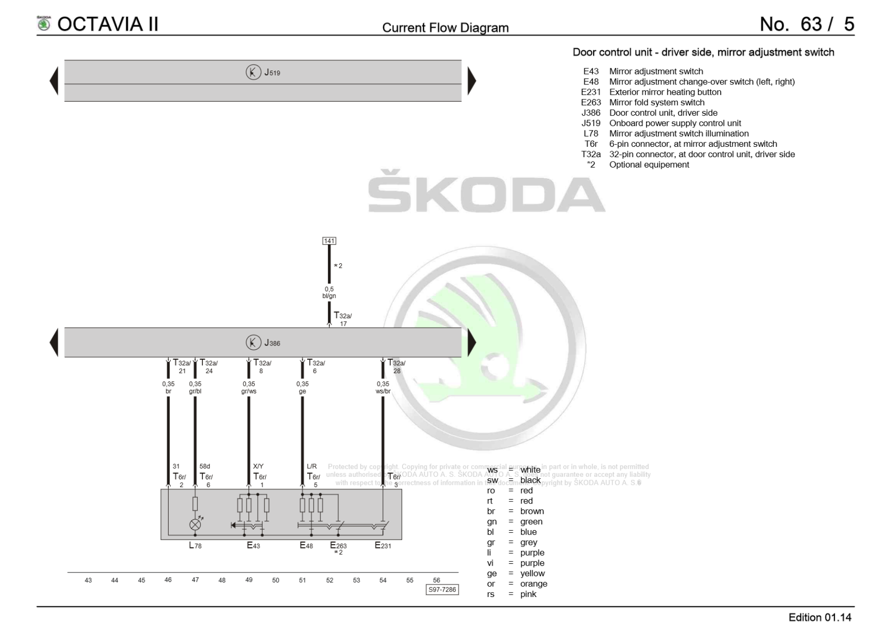

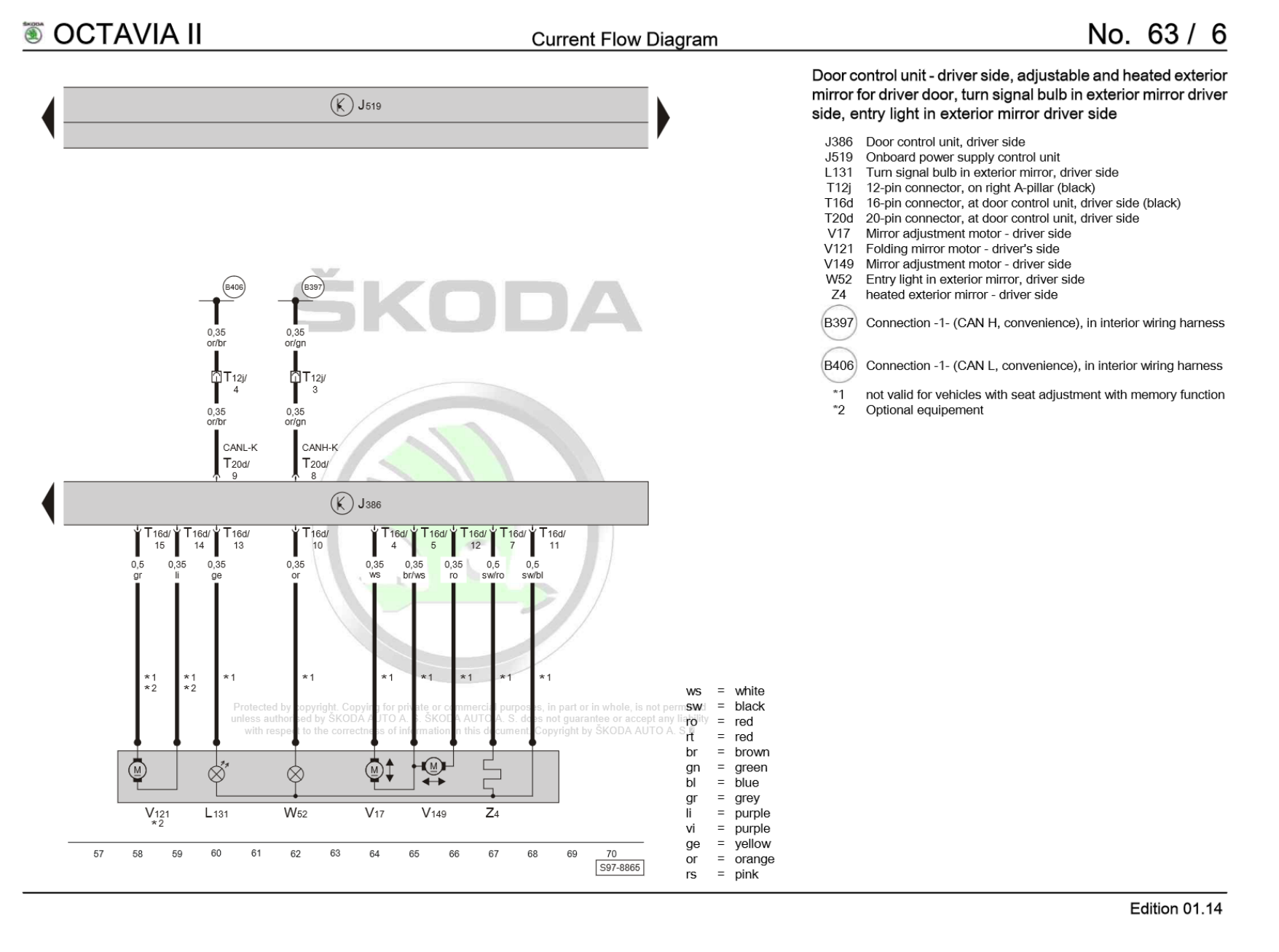

    evlo2
    Poziom 5  
    Prawdopodobnie coś innego blokuje go, zanim polecenia dotrą do sterowniku drzwi.
    Składanie lusterek w Octavii 2 powyżej 15 km/h - jak ominąć ograniczenie?
    Myślę, że mógłbym po prostu poprowadzić przewód od E263 do V121 (w przypadku tych dwóch schematów), miałem nadzieję, że w jakiś sposób sprawię, że jednostka ddor zignoruje prędkość za pomocą magicznego kodowania.
    Może mógłbym kupić moduł pamięci fotela i użyć go do zapamiętania pozycji.
    Nie będę składał lusterka, tylko odbijał gdzieś, gdzie mi to nie przeszkadza, ale czy muszę przytrzymać przyciski pamięci, żeby zmienić zapisane ustawienie, czy wystarczy nacisnąć? Nigdy nie miałem PQ35 z funkcją pamięci.
