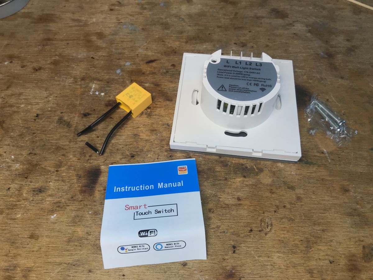

    Otrzymany zestaw:
    Zmiana firmware ESP8266 dla smart włącznika światła Appio 1 Gang Switch 9608 (Lumenix) Zmiana firmware ESP8266 dla smart włącznika światła Appio 1 Gang Switch 9608 (Lumenix) Zmiana firmware ESP8266 dla smart włącznika światła Appio 1 Gang Switch 9608 (Lumenix) Zmiana firmware ESP8266 dla smart włącznika światła Appio 1 Gang Switch 9608 (Lumenix)
    Wszystko jest, i śrubki, i kondensator zwany też "adapterem" (patrz instrukcja z poprzedniego tematu).

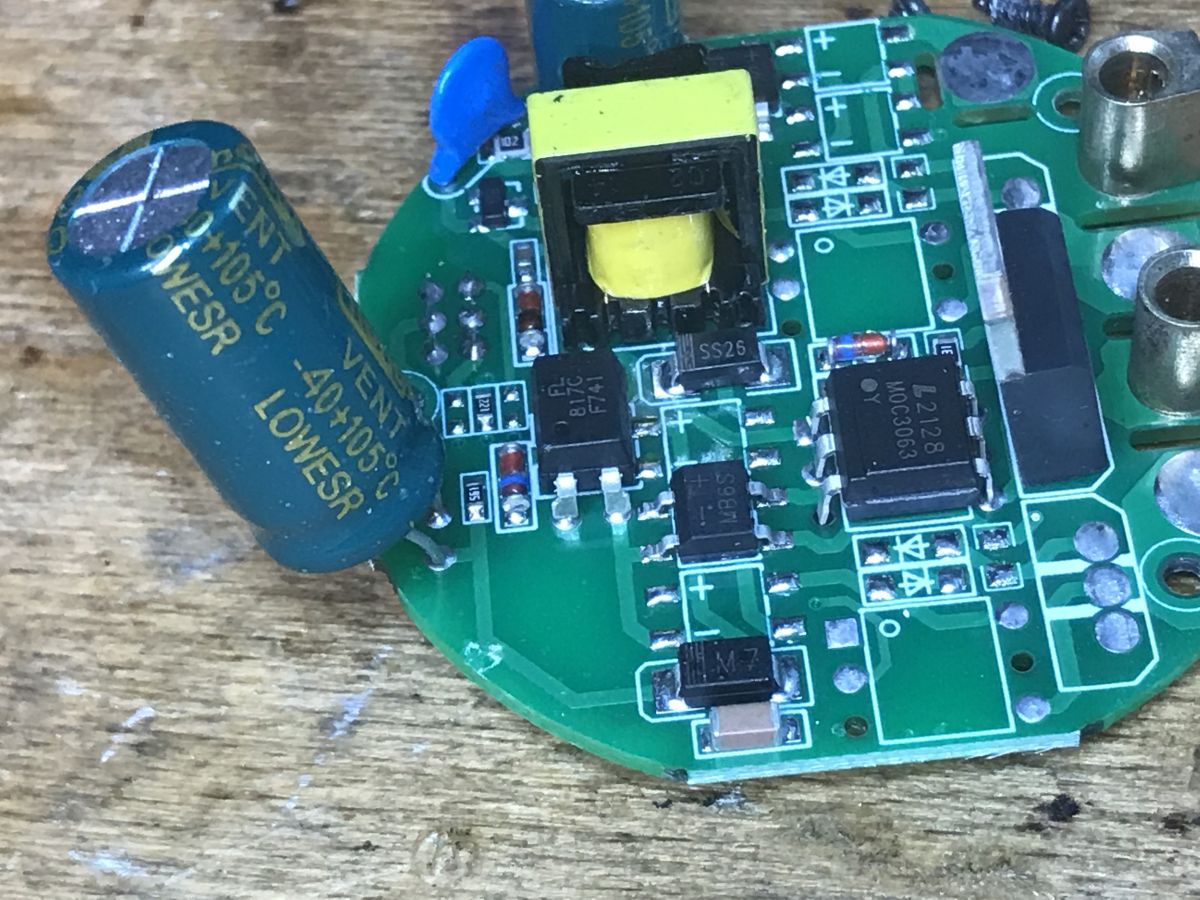

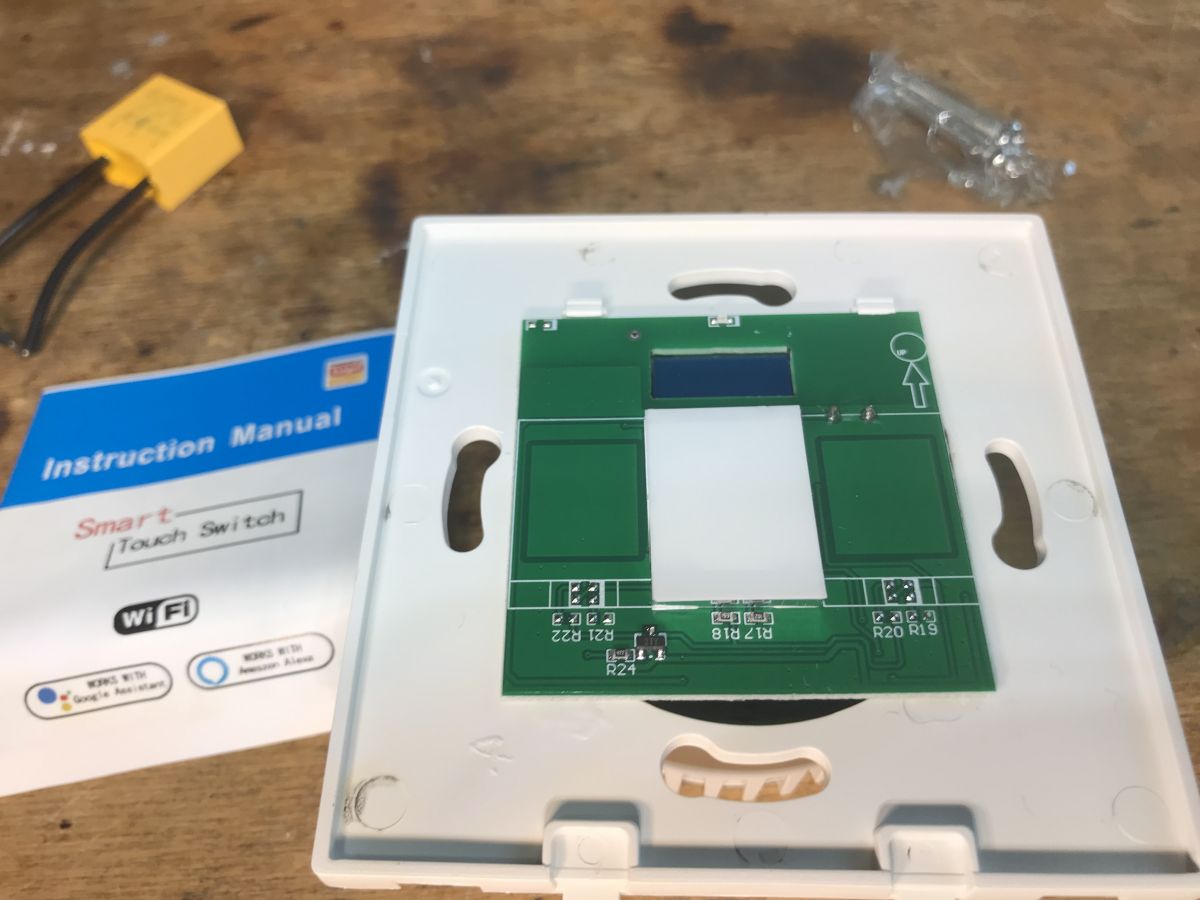

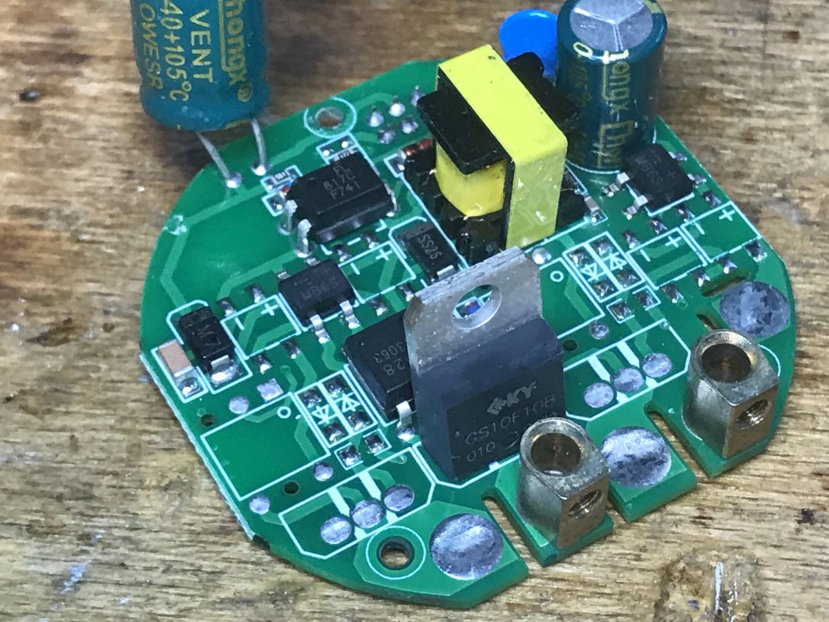

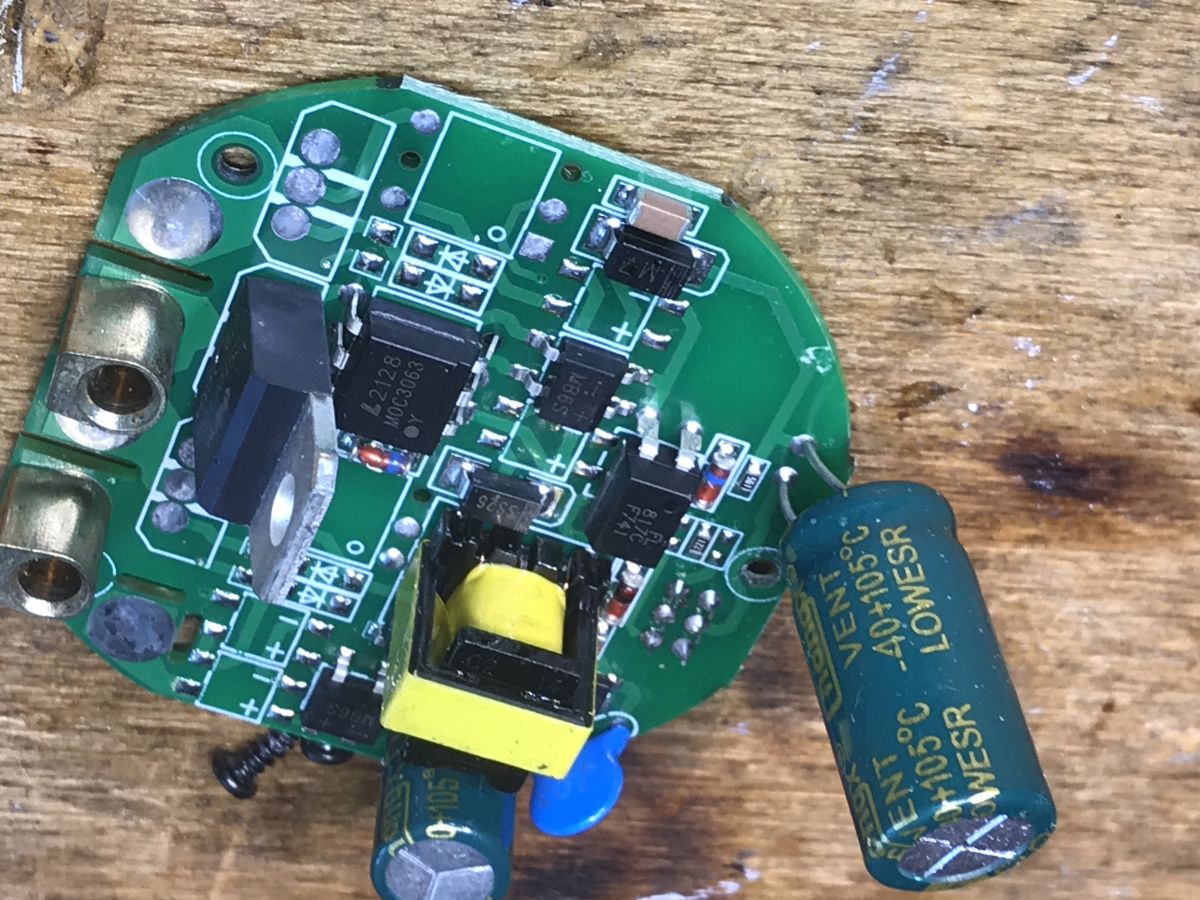

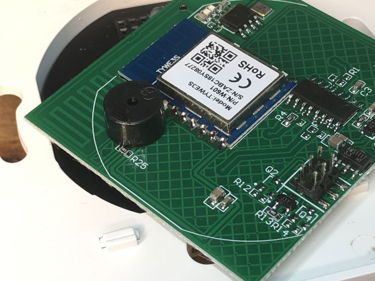

    Wnętrze Appio 1 Gang Switch 9608
    Zdejmujemy pokrywę:
    Całość jest niemalże identyczna jak w przypadku 'starszego brata' model 9605:
    [ESP8285/TYWE3S] Włącznik światła z WiFi/RF Appio 9605 (no neutral) - Tasmota
    Krótka inspekcja PCB pokazuje, że tu też jest niestandardowy TYWE3S, którego flashuje się nieco inaczej niż klasyczny ESP12/TYWE3S (starsza wersja), bo w innym miejscu jest port UART, oto rozpiska z Githuba. Cytuję informacje znalezione w tym temacie:
    Wersja na powyższym zdjęciu to wersja cicha (brak buzzera, ale układ od RF jest obecny). Moja wersja ma buzzer, ale to nic więcej nie zmienia, bo buzzer i tak jest podpięty do układu scalonego którego nie flashujemy, więc i tak nim nie posterujemy.
    Oprócz tego - wszystko się zgadza, szablon też, jedynie w wersji 1 gang lutowane są elementy tylko od wyjścia L2 (L1 i L3 nie jest obecne):

    Tym razem raczej nic nowego nie pokazałem, wygląda na to, że ta cała seria Appio/Lumenix jest na nowych TYWE3S z wyprowadzeniami łamiącymi zwyczaj zarówno Tuya, jak i nawet ESP12. Mimo wszystko liczę, że może komuś się ta informacja przyda, bo jak ktoś lutuje z pamięci (a nawet z dokumentacji) to może bardzo się mocno zaskoczyć tym, że są w obiegu też TYWE3S z portem UART w innym miejscu.
