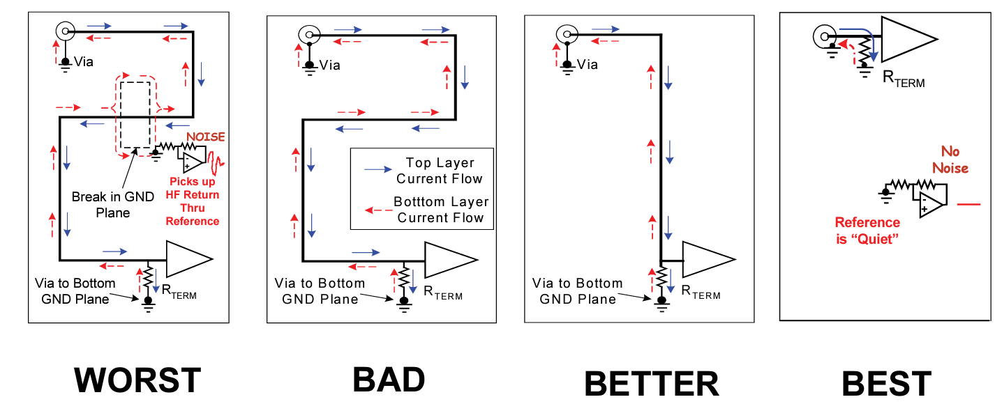

Podobnie jak w nieruchomościach, lokalizacja na PCB ma ogromne znaczenie. Gdzie umieszczony jest obwód, gdzie znajdują się poszczególne jego elementy, jakie inne obwody są w okolicy, to wszystko jest istotne.
Rys.1. Lokalizacja elementów i wejść w systemach wysokiej prędkości (od lewej): najgorsza (duża powierzchnia pętli prądowej i nieciągła płaszczyzna masy), zła (duża powierzchnia pętli prądowej), lepsza (zmniejszona powierzchnia pętli prądowej), najlepsza (minimalna powierzchnia pętli prądowej).
Zazwyczaj określa się lokalizacje wejść, wyjść i zasilania, ale to, co dzieje się między nimi, jest do dowolnej interpretacji. To miejsce, w którym zwrócenie uwagi na szczegóły układu przyniesie znaczne korzyści. Należy zacząć od rozmieszczenia kluczowych komponentów, zarówno dla poszczególnych obwodów, jak i całej płytki. Określenie krytycznych lokalizacji części i ścieżek prowadzenia sygnału od samego początku pomaga zapewnić, że projekt będzie działać zgodnie z zamierzeniami. Uzyskanie prawidłowego rezultatu za pierwszym razem obniża koszty całego procesu, jak i redukuje stres zespołu oraz czas cyklu projektowego.
Jedną rzeczą, o której wielu ludzi zapomina, jest to, że dla przepływu prądu do punktu musi istnieć ścieżka powrotna, inaczej nie będzie on płynąć. Ponieważ występuje przepływ, to prąd powrotny znajdzie drogę z powrotem do źródła w jakimś kierunku. Gęstość prądu powrotnego jest największa bezpośrednio pod (lub nad) ścieżką sygnałową, z którego pochodzi. Nawet jeśli używana jest jednolita płaszczyzna masy, koncentracja przepływu prądu będzie nadal przylegać do śladu źródłowego sygnału. Jest to szczególnie istotne w przypadku układów RF.
Najniższa impedancja powrotu prądu o dużej prędkości znajduje się bezpośrednio pod ścieżką PCB. To znacznie zmniejsza obszar pętli, jaką formuje obwód (łącznie z masą). Na rysunku 1 pokazano różne przypadki elementów i związanych z nimi ścieżek. Najgorszy przypadek pokazuje, że długa i wijąca się ścieżka tworzy duży obszar pętli prądowej, co jest jeszcze bardziej kłopotliwe z powodu przerwy w płaszczyźnie wylewki masy. Oczywisty problem z tym polega na tym, że płaszczyzna masy jest często używana jako punkt odniesienia dla innych części systemu. Jeśli gęstość przepływu prądu jest wysoka w pobliżu jednego z tych punktów odniesienia, może (i często to robi) powodować występowanie zakłóceń w obwodzie i nierzadko się propaguje w całym przepływie sygnału. Jak pokazuje projekt złego układu, który również przedstawia długą i wijącą się ścieżkę, który nie podąża za zasadą prowadzenia ścieżek po najkrótszej możliwej drodze, miarodajny układ minimalizuje odległość, jednocześnie zmniejszając obszar pętli prądowej. Jednak najlepszym sposobem jest umieszczenie części odbiorczej tak blisko, jak to możliwe od wejścia. To zapewnia najmniejszy obszar pętli i opóźnienia na ścieżce sygnałowej są drastycznie zredukowane. Kluczową korzyścią tego podejścia jest to, że punkty odniesienia dla innych obwodów są utrzymane w: „ciszy” i nie powinny mieć żadnego udziału w niepożądanym przepływie prądu. To również minimalizuje konieczność stosowania ściśle technik stripline, ponieważ ścieżka sygnałowa działa jak obwód skupiony, a nie rozproszony. Obwód skupiony zazwyczaj ma narastające zbocza znacznie mniejsze niż czas opóźnienia linii transmisyjnej, minimalizując tym samym problemy. Konstrukcja linii transmisyjnych naturalnie utrzymuje prądy źródłowe i powrotne blisko siebie. Pomaga to minimalizować obszar pętli prądowej i drastycznie redukuje zakłócenia wzdłuż ścieżki na PCB oraz te elektromagnetyczne (EMI).

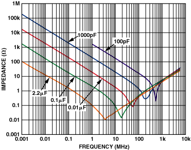

Filtrowanie zasilania (odsprzęganie) na pinach zasilania wzmacniacza w celu zminimalizowania zakłóceń jest istotnym aspektem procesu projektowania PCB, zarówno dla wysokoprądowych wzmacniaczy operacyjnych, jak i innych obwodów np. o wysokiej prędkości. Istnieją dwie powszechnie stosowane konfiguracje filtrowania dla wysokoprądowych wzmacniaczy operacyjnych.
Szyny do masy: ta technika, która w większości przypadków działa najlepiej, wykorzystuje wiele kondensatorów równoległych połączonych bezpośrednio od pinów zasilania wzmacniacza operacyjnego i do masy. Zazwyczaj wystarczające są dwa kondensatory równoległe, ale niektóre obwody mogą skorzystać z dodatkowych.
Równoległe kondensatory o różnych wartościach pomagają zapewnić, że piny zasilania wzmacniacza operacyjnego widzą niską impedancję prądu zmiennego w szerokim paśmie częstotliwości. Jest to szczególnie ważne w częstotliwościach, gdzie współczynnik odrzucenia wpływu zasilania wzmacniacza operacyjnego (PSR) jest niski. Kondensatory dają szansę zrekompensować malejący PSR wzmacniacza. Utrzymanie niskiej impedancji ścieżki do masy przez wiele dekad częstotliwości pomoże zagwarantować, że niepożądane zakłócenia nie przedostaną się do wzmacniacza operacyjnego. Rysunek 2 przedstawia korzyści z zastosowania wielu kondensatorów połączonych równolegle. Przy niższych częstotliwościach większe oferują niską ścieżkę impedancji do masy. Gdy osiągną one rezonans samoindukcyjny, jakość pojemności maleje, a kondensatory stają się indukcyjne. Dlatego ważne jest stosowanie wielu: gdy charakterystyka częstotliwości jednego kondensatora jest wygaszana, inny staje się istotny, utrzymując niską impedancję prądu zmiennego przez szereg dziesięcioleci częstotliwości.
Rys.2. Impedancja kondensatora w funkcji częstotliwości.
Rozpocząć należy bezpośrednio od pinów zasilania wzmacniacza operacyjnego, kondensator o najniższej wartości i najmniejszym rozmiarze fizycznym powinien być umieszczony po tej samej stronie płytki co wzmacniacz operacyjny — jak najbliżej wzmacniacza. Pin masy kondensatora powinien być połączony z wylewką masy przy minimalnej długości nóżki lub ścieżki. To połączenie masowe powinno być jak najbliżej obciążenia, aby zminimalizować zakłócenia między szynami zasilania a masą. Rysunek 3 ilustruje tę technikę.
Rys.3. Filtrowanie szyn zasilania przy użyciu równoległych kondensatorów podłączonych do masy.
Ten proces powinien być powtarzany dla kondensatora o wyższej wartości. Dobrym punktem wyjścia jest kondensator 0,01 µF dla najmniejszej wartości. A następnie elektrolityczny o pojemności 2,2 µF lub większej z niską rezystancją szeregową (ESR) dla następnego kondensatora. Kondensator 0,01 µF oferuje niską indukcyjność szeregową i doskonałe właściwości w zakresie wysokich częstotliwości.

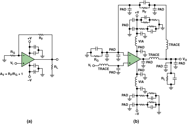

Parazyty to te okropne małe stworzenia, które wkradają się na Twoją płytkę PCB (dosłownie) i sieją spustoszenie w obwodzie. To ukryte kondensatory i cewki, które infiltrują obwody dużej częstotliwości. Obejmują cewki tworzone przez wyprowadzenia obudowy i nadmiar długości ścieżek; kondensatory pomiędzy polami lutowniczymi a masą, padem a płaszczyzną zasilania oraz padem a ścieżką; interakcje z otworami przelotowymi i wiele innych możliwości. Rysunek 4(a) przedstawia typowy schemat odwracającego wzmacniacza operacyjnego. Jednakże, biorąc pod uwagę elementy pasożytnicze, ten sam obwód wyglądałby jak na rysunku 3(b).
Rys.4. Typowy układ wzmacniacza operacyjnego, (a) zgodny z projektem oraz (b) z uwzględnieniem elementów pasożytniczych.

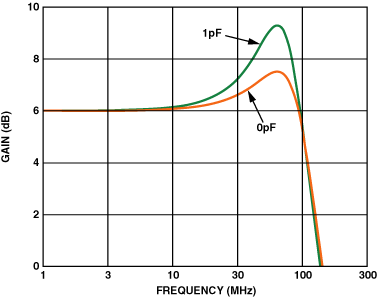

W obwodach o dużej częstotliwości niewiele jest potrzebne, aby wpłynąć na parametry układu. Czasami wystarczy zaledwie kilkadziesiąt pikofaradów. Przykładem może być sytuacja, w której przy wejściu odwracającym obecne jest zaledwie 1 pF dodatkowej pojemności pasożytniczej. Może to spowodować niemal 2 dB wznoszenia charakterystyki w dziedzinie częstotliwości (rysunek 5). Jeśli występuje wystarczająco dużo pojemności, może to prowadzić do niestabilności i oscylacji.
Rys.5. Zmiana charakterystyki układu spowodowana nawet niewielką pojemnością pasożytniczą w układzie.
Ogromną część pasożytniczych elementów można oszacować na bazie parametrów geometrycznych układu. Inne da się ocenić np. na podstawie wpływu na układ lub — po prostu — w ramach własnego doświadczenia. W kolejnej części artykułu przyjrzymy się, jak unikać tych nieprzyjemnych pasożytów, a także jak wyliczać lub mierzyć ich obecność, aby możliwe było — na przykład — wykorzystanie ich wartości w symulacji, dzięki czemu modele będą bliższe rzeczywistym układom.
