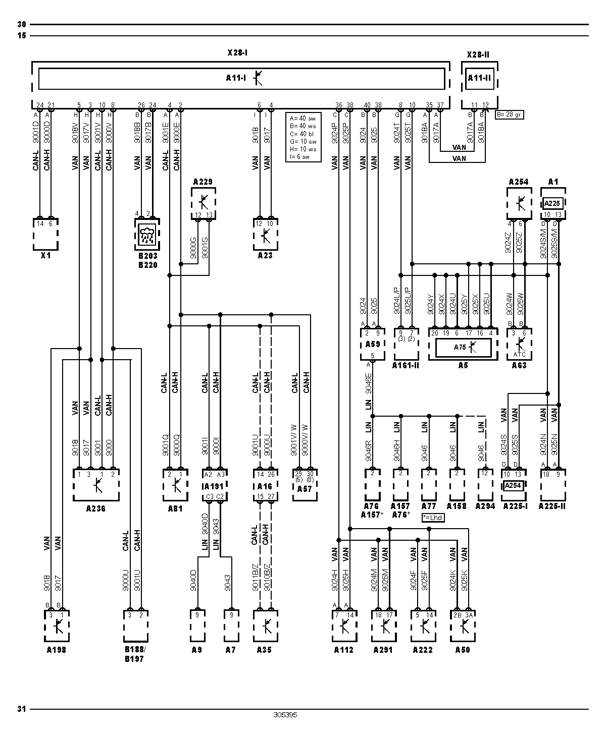

  • #3 20868183
    mrucze
    Sygnał CAN połączony między BSI i ECU silnika po przez Sterownik ABS. Sprawdź wtyki - gniazda ABS-u i ECU no i oczywiście przewody.
    Na schemacie widać jak to jest połączone
    A16 - pompa ABS
    A35 - ECU
    A11-I - BSI

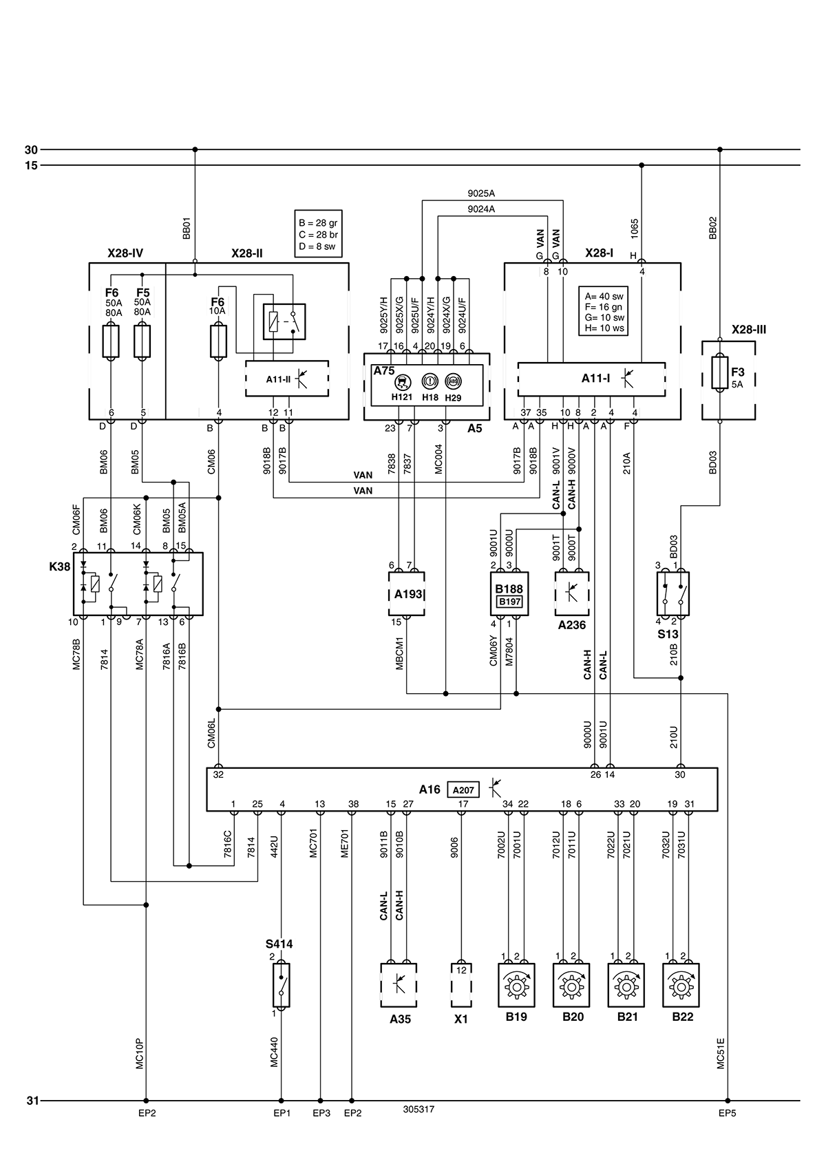

  • #6 20869262
    gregklb
    Dzięki za schematy, rano je sprawdzam.

  • #7 20869319
    paterek
    Możesz tak połączyć, możesz też odpiąć wtyk ABS i zrobić mostek. Sprawdź bezpieczniki za pomocą żarówki.
  • #8 20869437
    PREDAT
    Poziom 24  
    Możesz sprawdzić wtedy jak nie pali czy na bezpiecznikach od ECU które są w BSM'ie jest prąd. Lubią padać w nich przekaźniki.
  • #9 20869820
    gregklb
    Bezpieczniki sprawdzone i okazuje sie ze na F1 jest cały czas prąd a na pozostałych F5 F10 F19 i F20 pojawia sie po przekręceniu kluczyka po chwili slychac przekaźnik i prąd znika… troche to wyglada tak że pompka nabije ciśnienie i wyłącza sie a razem z nią znika prąd na bezpiecznikach ECU
