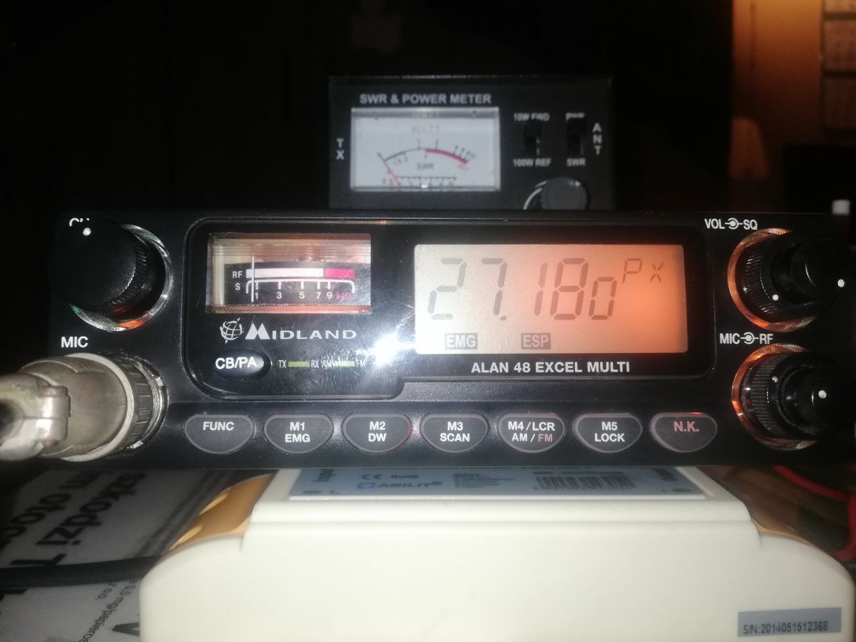

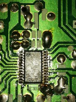

    irekaniol
    Mam radio Alan 48 Excel Multi, w radiu nie działa nadawanie, odbiór jest bardzo słaby, jest słaby szum w AM, w FM szum jest mocniejszy, nie działa również wskaźnik S-metr. Radio odbiera rozmowę z drugiego radiotelefonu tylko z bardzo małej odległości około 2 metrów. W radiu wymieniony został tranzystor Q252 na oryginalny 2SC3198, ponieważ był spalony i nie świeciły diody RX/TX oraz AM/FM, i nie działały wszystkie funkcje. Tranzystor po wymianie działa, ale mocno się grzeje. Co mogę sprawdzić, który element w tym radiu odpowiada za działanie S-metra przy odbiorze i nadawaniu? Myślę, że oprócz spalonego Q252 uszkodzony jest jeszcze jakiś element odpowiadający za zasilanie obwodów. Problem w tym, że nie wiem, co to może być. No i czemu grzeje się ten wymieniony tranzystor? Proszę o pomoc i podpowiedź.

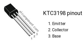

    Masz rację, na tym schemacie jest kolektor zamieniony z bazą. Jest tak jak na załączniku. Więc kolektor 11 V, baza 8 V, a emiter 7 V.
    Alan 48 Excel Multi - brak nadawania, brak odbioru, nie działa S-metr
    Czyli usterka jednak gdzie indziej. Zależy mi, aby uruchomić to radio ze względu na możliwość wyświetlania częstotliwości, a nie tylko numeru kanału i ciekawy wskaźnik wychyłowy. Fajnie to wygląda.

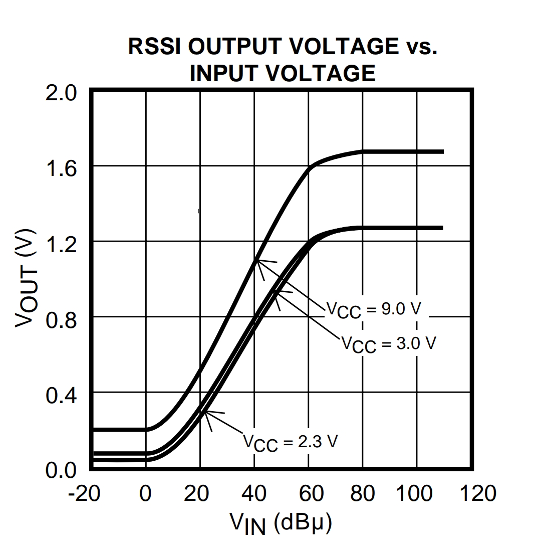

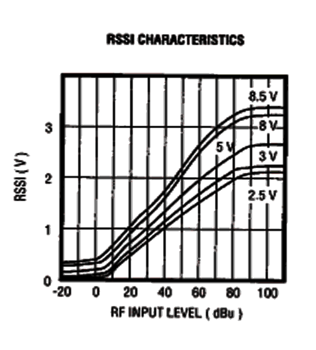

    Pomyliłeś bazę z kolektorem, ale mniejsza o to. Napięcia masz dobre. Stabilizator pracuje poprawnie, tylko pytanie, co stawia obciążenie, że jest gorący. A jako że tranzystor był spalony, to obawiam się, czy układ p.cz. TK10930 przeżył. Z niego właśnie wychodzi sygnał RSSI sterujący S-metrem. Dlatego dobrze by było, gdybyś zmierzył z pomocą oscyloskopu napięcie w.cz. na wejściu TK (noga 24) w funkcji napięcia stałego na wyjściu RSSI (noga 16). Dla ułatwienia przeliczyłem Ci dBu na uV do podglądu oscyloskopem. W nawiasach napięcie stałe RSSI. Oscyloskopem powinieneś dać radę wyłapać napięcia w.cz. 1 mV, 10 mV oraz 100 mV na jego najniższym zakresie. A jak nie masz oscyloskopu, to po prostu zmierz, czy jest coś w ogóle na tej nodze 16 TK10930. Wiem, że to zamotałem, ale tak najłatwiej będzie sprawdzić, czy to uszkodzony TK10930 bądź usterka jest gdzie indziej. Poniżej tabelka z przeliczonymi wartościami oraz wykres RSSI z noty katalogowej.
    0 dBu = 1 uV w.cz. (300 mV RSSI)
    20 dBu = 10 uV w.cz. (900 mV RSSI)
    40 dBu = 100 uV w.cz. (1,6 V RSSI)
    60 dBu = 1 mV w.cz. (2,5 V RSSI)
    80 dBu = 10 mV w.cz. (3,1 V RSSI)
    100 dBu = 100 mV w.cz. (3,3 V RSSI)
    Daj znać, czy kupujesz, o co mi chodzi, czy coś niejasne.
    P.S. Jak dasz radę, to zmierz jeszcze opór na wejściu i wyjściu CF2 względem GND.

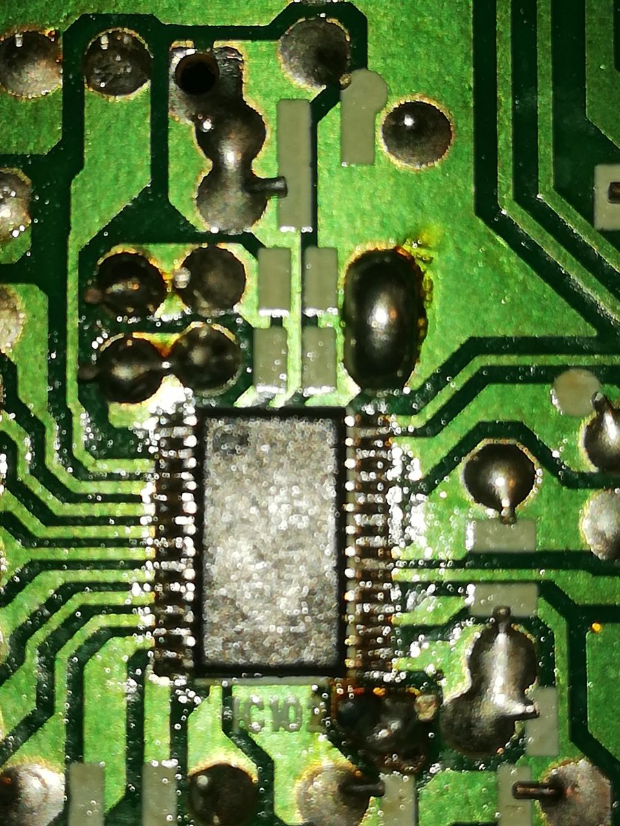

    Dziękuję za chęć pomocy. A więc na wejściu i wyjściu z filtra opór nieskończony. W radiu jest scalak TK10931. Nóżka 24 to 1 V, nóżka 4 to 7 V, nóżka 16 jest niepodłączona do żadnej ścieżki. Nóżka 17 to 2,9 V, a na nóżce 15 według aplikacji (16 w przypadku TK10930) jest 300 mV. Załączam zdjęcie układu, jest małe i ciężko to sfotografować.

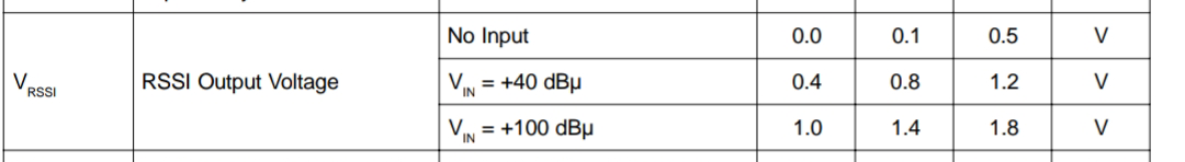

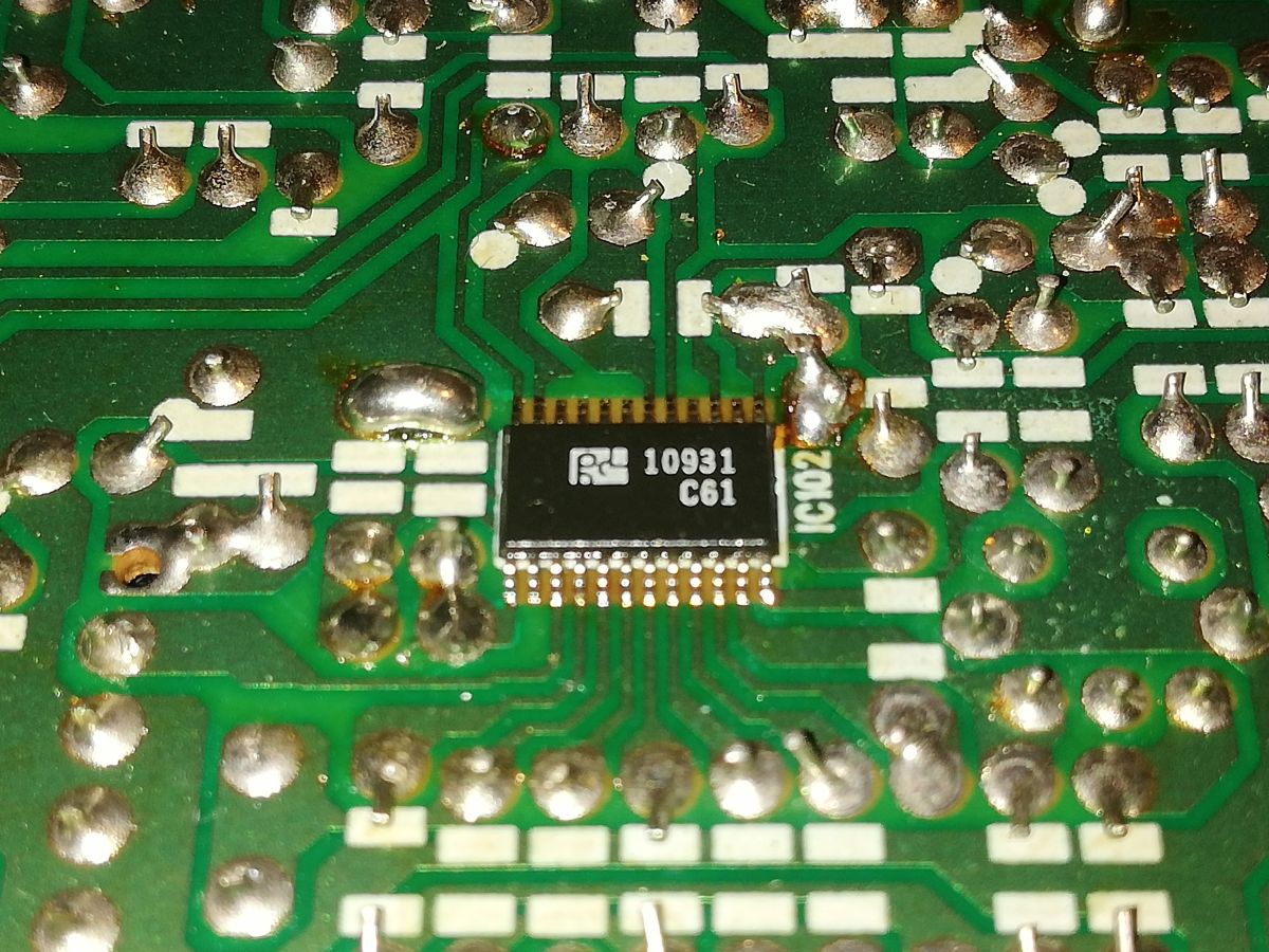

    W takim razie masz nowszą wersję radia i schemat, który podałem, nie pasuje. W załączniku nota TK10931. Miałem podejrzenia co do filtru p.cz. CF2, który mógłby dawać podobny objaw braku odbioru, ale to nie to. Opór nieskończony oznacza sprawny filtr. 300 mV na wyjściu RSSI (15. noga) wydaje się poprawne bez sygnału na wejściu RF (24. noga) TK10931. To teraz postaw nośną z bardzo bliska i zobacz, czy przy pełnym wysterowaniu, tzn. 100 dBu = 100 mV w.cz. na wejściu RF (24. noga), pojawia się 1,8 V na wyjściu RSSI (15. noga) TK10931. Ważne jest, żebyś przy tym podejrzał oscyloskopem, czy przy pełnym wysterowaniu jest pożądane 100 dBu = 100 mV napięcia w.cz. na 24. nodze - będzie wtedy wiadomo, czy to scalak uszkodzony bądź sygnał nie dochodzi.
  • #9 20869840
    irekaniol
    Radio odbiera rozmowy z drugiego radia, ale tylko z bardzo bliskiej odległości, około 2 metrów. Więc ta kość powinna być sprawna. Czy źle myślę?

    Kolego, nieraz wymieniłem te scalaki z podobnym objawem. A zwłaszcza, że Ty masz radio po przygodach z zasilaniem, więc te pomiary są jak najbardziej wskazane. Pewnego razu nawet sam ubiłem niechcący ten scalak ładunkiem ESD podczas pomiarów.

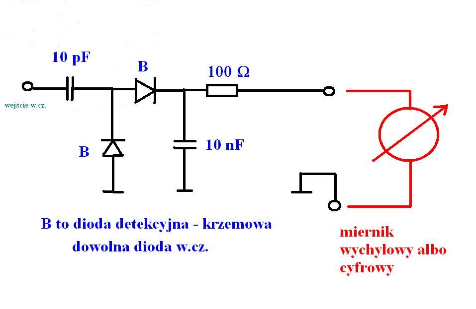

    Tam jest tylko 10,7 MHz. Na upartego można te 100 mV pełnego wysterowania pomierzyć zwykłą sondą w.cz.
    Schemat sondy:

    Zmierzyłem, na nóżce 15 TK10931 napięcie RSSI przy pełnym wysterowaniu 2 V. Niestety napięcia w.cz. nie udało mi się zmierzyć, multimetr na zakresie DC pokazuje 1 V, na AC wartość skacze 0-0,010 V. Przy próbie nadawania z tego uszkodzonego radia, gdy drugie radio jest blisko, okazuje się, że w sprawnym radiu słychać pisk i S-metr wskazuje wartość S4.
    Odlutowałem przed chwilą sporych rozmiarów ekran na spodzie radia. Brak zasilania stopnia sterującego i końcówki mocy. Baza, kolektor i emiter 0 V, przy nadawaniu jedynie na kolektorze w obu przypadkach pojawia się napięcie 9,5 V. R318 jest sprawny.

    Napięcia są dobre. Zasilaniem końcówki steruje Q258 i 0 V na odbiorze jest OK. Muszę przemyśleć temat, bo to radio zachowuje się bardzo dziwnie, tzn. mimo sprawności TK10931, który daje full wysterowania (2 V na nóżce 15), nadal nie działa S-metr i radio nie ma czułości. Trzeba prześledzić drogę od IC102 przez IC103 do wskaźnika wychyłowego, żeby sprawdzić, co się dzieje. Jak przemyślę temat, to podeślę wartości napięć IC103. Tymczasem możesz zmierzyć, ile jest napięcia na gnieździe S-metru z tyłu radia. Może kolega @gumisie coś podpowie, bo ja zaczynam się gubić z tymi objawami.

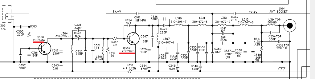

    W punkcie S-metra nie ma napięcia ani przy odbiorze, ani przy nadawaniu. Czy tranzystory w końcówce mocy nie powinny mieć stale zasilania? Przepraszam, że zajmuję czas, uparłem się, że zrobię sobie to radio i przy okazji zdobędę trochę wiedzy. Ale bez przyrządów chyba będzie ciężko. Dziękuję za szczere chęci pomocy.
    Pytasz o Q306, Q307?
  • #18 20870770
    irekaniol
    Oba te tranzystory. Z linii +V wzmacniacza mocy?

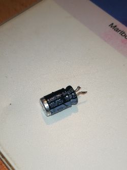

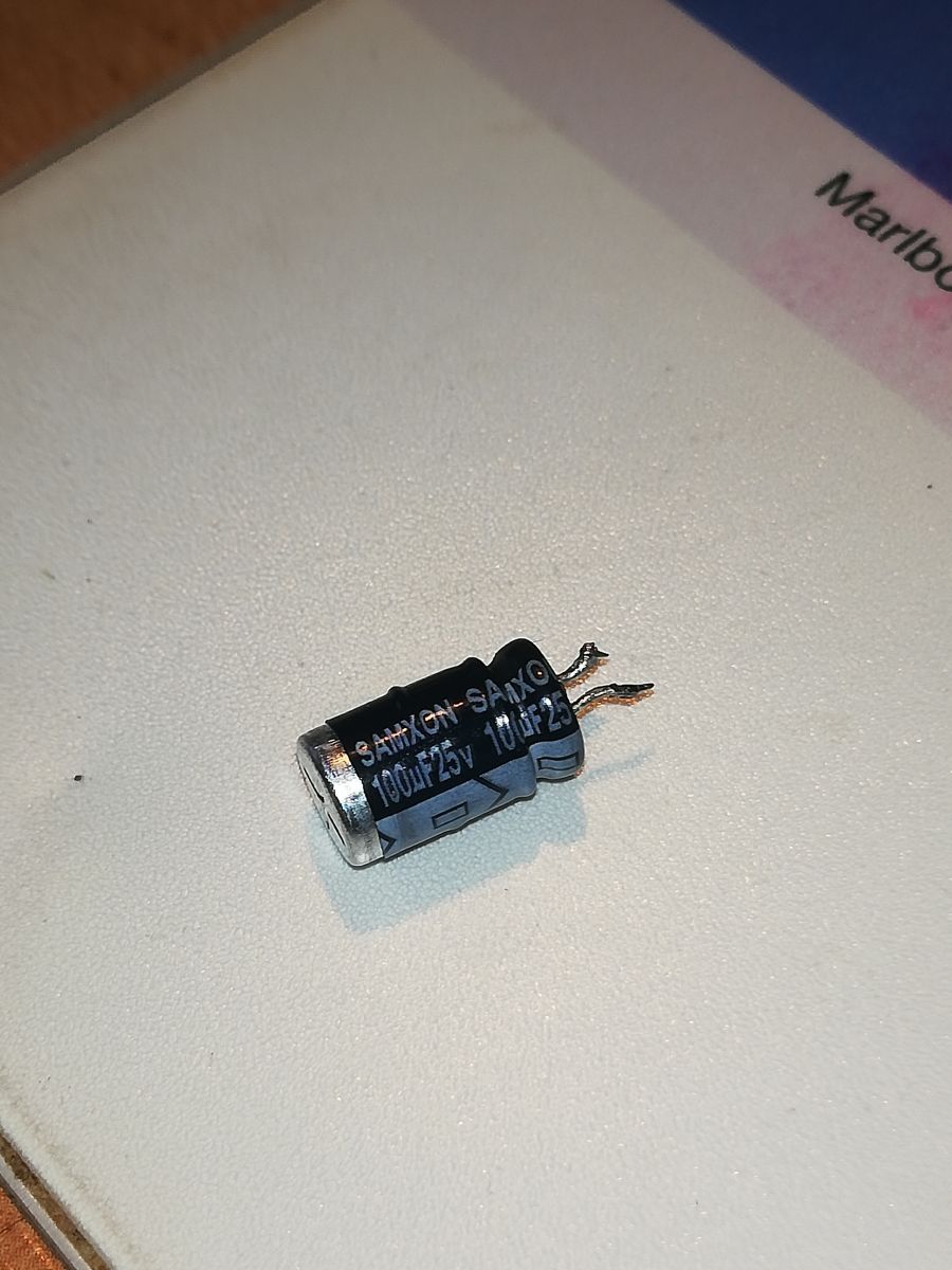

    W punkcie S-metr jest napięcie 400-500 mV prądu stałego. Dziś wymieniłem C252, bo wydawał się wyschnięty, od spalonego Q252. Podmieniłem również na chwilę kwarc 10,240 MHz. Znalazłem wpis, że czasem on był przyczyną, jednak to nic nie dało.

    Kondensator jest spuchniety, bo zadziałała na niego wysoka temperatura. A to tylko dowodzi, że radio jest po "przygodach" z zasilaniem.

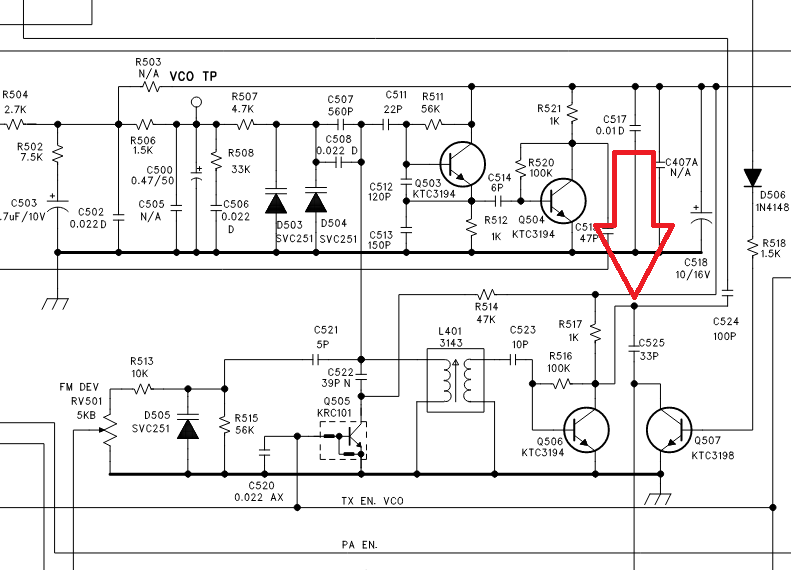

    irekaniol napisał:
    miernik częstotliwości posiadam.
    Więc zmierz częstotliwość VCO (TX/RX).

  • #24 20871403
    gumisie
    irekaniol napisał:
    W którym miejscu powinienem podpiąć sondę od miernika, żeby zmierzyć tę częstotliwość?
    Np. w miejscu zaznaczonym czerwoną strzałką.

    Czyli masz głuche radio. A ja nadal nie mam pewności co do tego układu TK IC102. Przydałoby się zmierzyć jego czułość z pomocą oscyloskopu wedle wykresu RSSI. On mógł stracić czułość po tych przygodach ze stabilizatorem Q252. Nota katalogowa podaje, żeby zmierzyć jego czułość przy wysterowaniu +40 dBµ = 100 µV.
