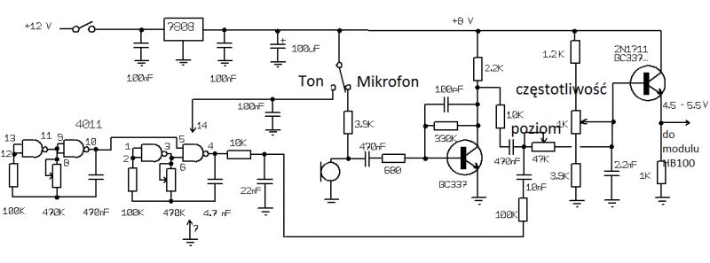

Do nadajnika będziemy używać tylko część oscylatora modułu HB100.
Moduł ten jest zasilany z zespołu, który zapewnia regulowane napięcie około 5 woltów, na które nakłada się sygnał dźwiękowy pochodzący z mikrofonu (lub oscylatora).
Schemat nie jest zbyt komplikujący i składa się z dwóch układów.
Prawy tranzystor służy wzmacniaczem ze wspólnym kolektorem i zapewnia prądowe wzmocnienie napięcia przyłożonego do jego bazy. Rezystory 1,2 kilooma i 3,9 kilooma oraz potencjometr 1 kilooma pomagają w ustalaniu odpowiedniego prądu bazy. Potencjometr reguluje napięcie stałe, a więc i częstotliwość emisji w zakresie +/- 1 MHz.
Poprzedni tranzystor wzmacnia sygnał z mikrofonu elektretowego. Uzyskane napięcie sygnału dźwiękowego przyłożone do podstawy prawego tranzystora nakłada się na napięcie 5 woltów. Układ scalony typu 4011 stanowi generator sygnałów dźwiękowych i ułatwia wyszukiwanie sygnału.
Zmienne rezystory pozwalają dostosować ton i rytm: „sygnałów dźwiękowych”.
Jest to bardzo przydatny element do ustawienia całego zespołu, a w szczególności do pozycjonowania naczynia. Zespół ten może być zasilany bateriami, ponieważ zużywa jedynie około pięćdziesięciu miliamperów przy napięciu 12 woltów.

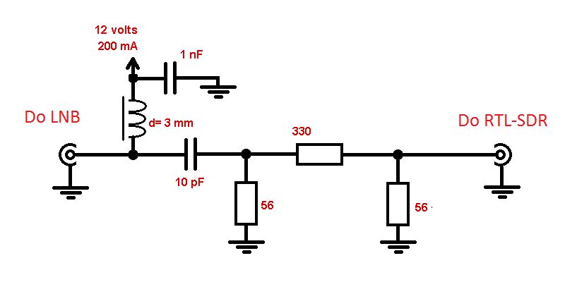

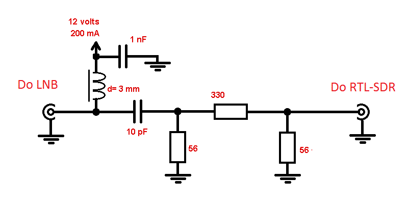

Po stronie odbioru sygnał dociera do głowicy satelitarnej (LNB), która przetwarza go na pasmo UHF o częstotliwości około 600 MHz. Głowicę satelitarną zasilamy napięciem 12 V poprzez filtr typu Biass-T i odzyskujemy sygnał UHF.
Ponieważ wzmocnienie konwerterów LNB jest większe, niż potrzebujemy, w przyłączu do odbiornika umieszcza się tłumik o wartości co najmniej 20 dB. Regulator 7808 stabilizuje zasilanie zespołu 8 V.
Najlepiej zaopatrzyć się w konwerter PLL, czasami oznaczony jako: „specjalny dla telewizji cyfrowej”. Ten typ LNB jest znacznie stabilniejszy od klasycznych modeli. Rezystor tłumikowy jest niezbędny do zasilania LNB, a także do ochrony odbiornika.
Rzeczywiście, LNB może wyprowadzić sygnał o mocy prawie 10 mW, jeśli odbierze pobliską emisję (nie podłączaj analizatora widma bez tłumika!).
(W razie potrzeby zwiększ wartość rezystora o 330 omów, aby uzyskać większe tłumienie).

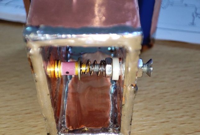

Najprościej jest znaleźć wnękę wyposażoną w diodę mieszającą 1N23. Dioda ta dostarcza napięcie kilku miliwoltów proporcjonalne do sygnału 10 GHz, które ją: „oświetla”.
(Uważaj na polaryzację, bardzo czuła przy 10 GHz: określa ją kierunek diody).

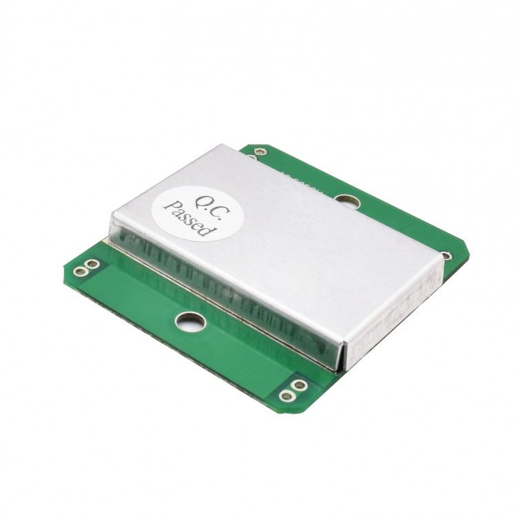

Odkręcając małą śrubkę modułu HB100 (klucz imbusowy) obniż częstotliwość, pozostawiając LNB do około 600 MHz. Po tej regulacji moduł HB100 będzie zatem nadawał na częstotliwości 600 + 9750 = 10350 MHz.
Ponieważ ekran modułu wykonany jest z aluminium, nie należy zbyt mocno łaskotać śruby, gdyż grozi to zużyciem gwintu.
Następnie zabezpiecz ją kroplą kleju.
(Podobnie przy demontażu osłony należy uważać na zaczepy mocujące, które po kilku operacjach mogą pęknąć).
