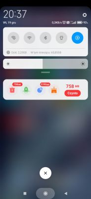

    Witam. Po aktualizacji systemu do MIUI global 12.5.15 nieustannie wyskakują uporczywe powiadomienia (jak na obrazku), których nie potrafię wyłączyć. Czy ktoś wie jak to dziadostwo wyłączyć ?
    Jak wyłączyć powiadomienia po aktualizacji MIUI 12.5.15 na Redmi Note 8 Pro?
    P. S. To wyskakuje po kilka razy dziennie.

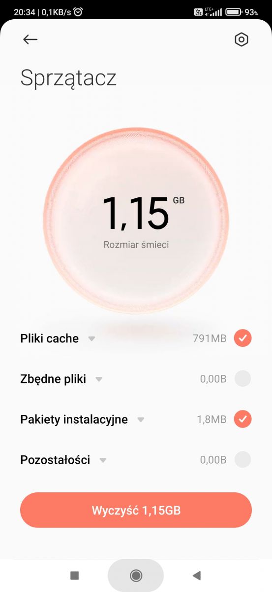

    Uruchom Sprzątacz - później ikona Ustawienia i dostosuj.

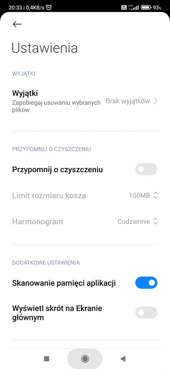

    No tak. Dzięki za podpowiedź. Zmyliło mnie to, że tego nie ma w ustawieniach systemu. Trzeba uruchomić sprzątacz i w prawym górnym rogu kliknąć trybik ustawień, a następnie przesunąć suwak :

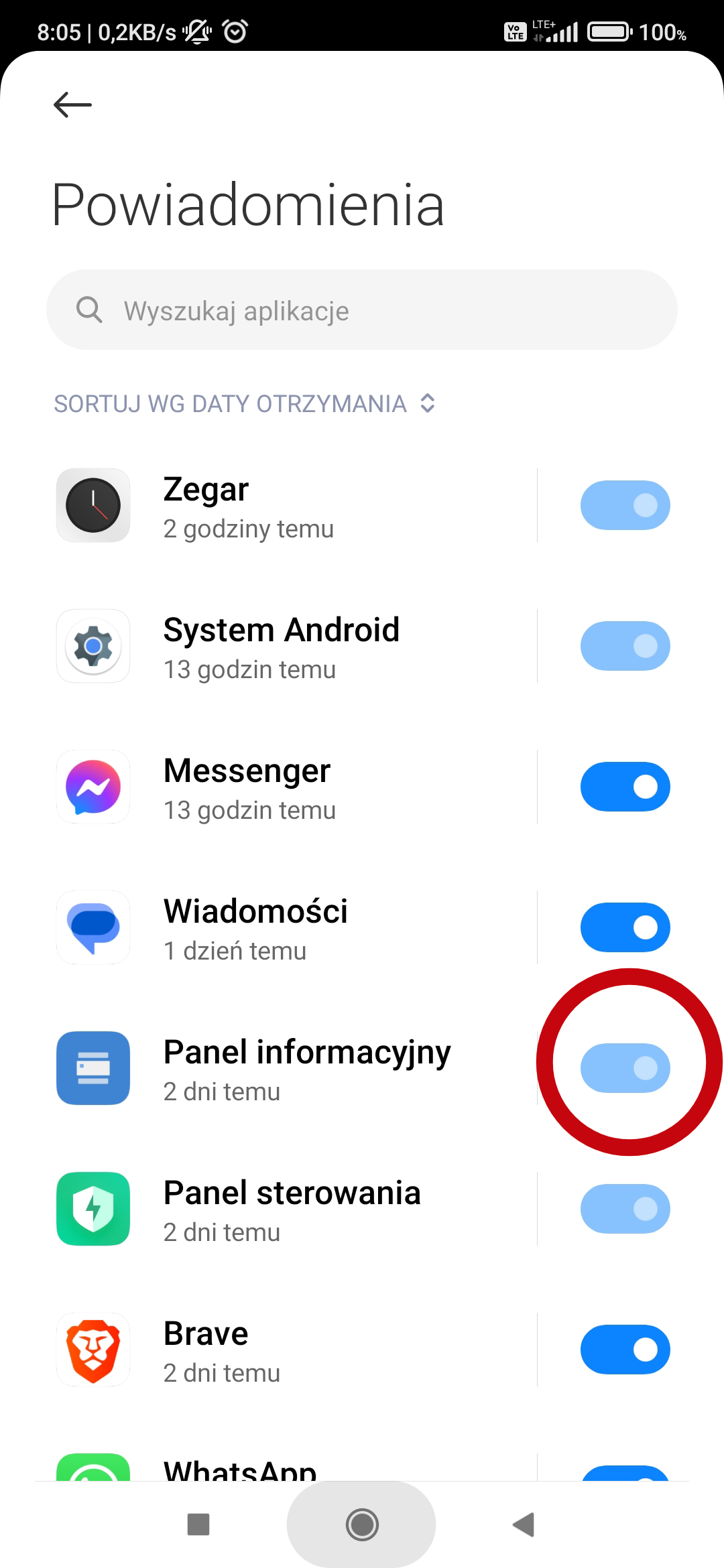

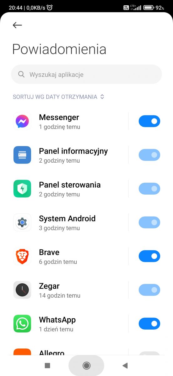

    To chyba od "panelu informacyjnego" pochodzi - zobacz suwak jest wyblakłym kolorem oznaczony i nie mogę go przesunąć :
    Czy to definitywnie tak ma być zablokowane czy może wiesz czy jest szansa się jakoś tego pozbyć ? To naprawdę denerwuje.
    #4 20869297
    balonika3
    Włącz ten panel, następnie "nakrętka" w prawym górnym rogu, o panelu informacyjnym, przypomnienia, powiadomienia.

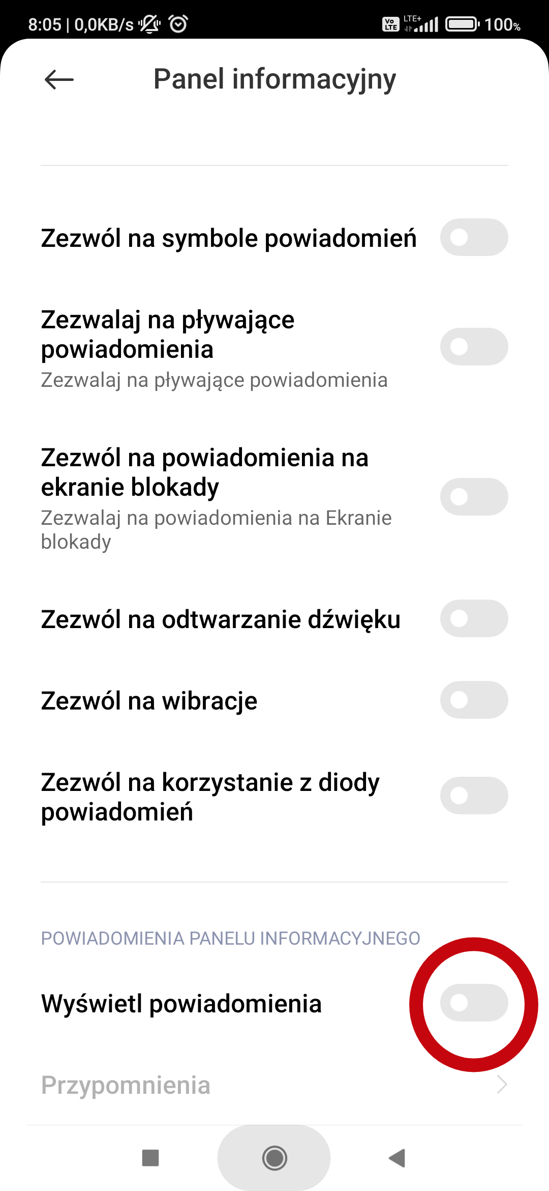

    Jak się okazuje można wyłączyć te uporczywe powiadomienia panelu informacyjnego, tylko wyłącznik jest ukryty w głębi menu. Trzeba wejść do > powiadomienia i centrum kontroli > powiadomienia aplikacji > następnie kliknąć napis panel informacyjny (nie suwak, gdyż jest on nieaktywny - jest wyblakłym kolorem). I dopiero po wejściu w ten panel informacyjny suwak-wyłacznik jest ukryty na samym dole.
