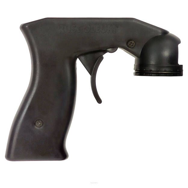

    bubu1769
    Wszystko idzie zrobić tylko potrzebne jest trochę przygotowań i wiedzy jak przeprowadzać poszczególne etapy.
    Z mojej strony mogę polecić taki gadżet, kosztuje grosze a komfort pracy jest ogromny.
