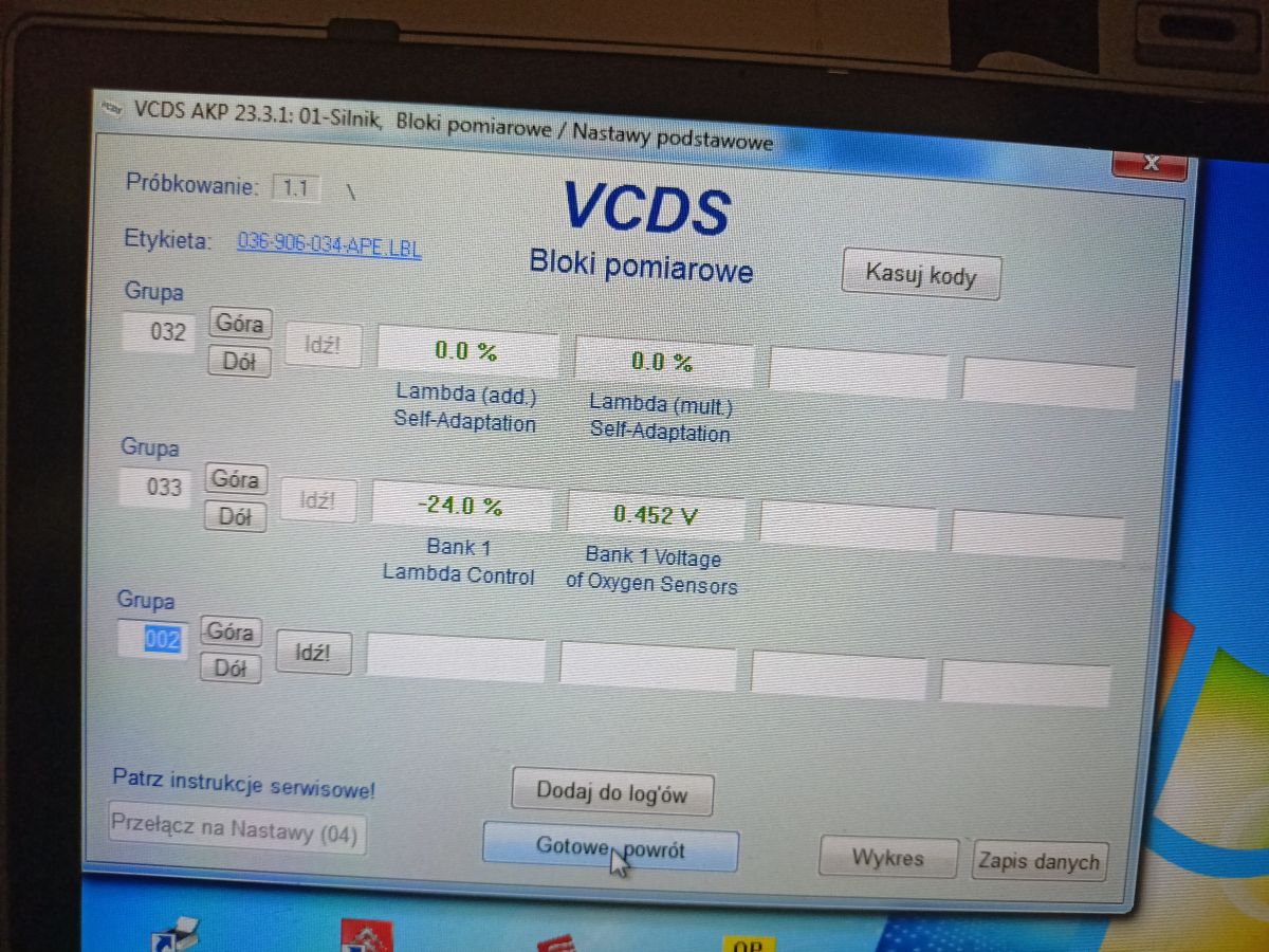

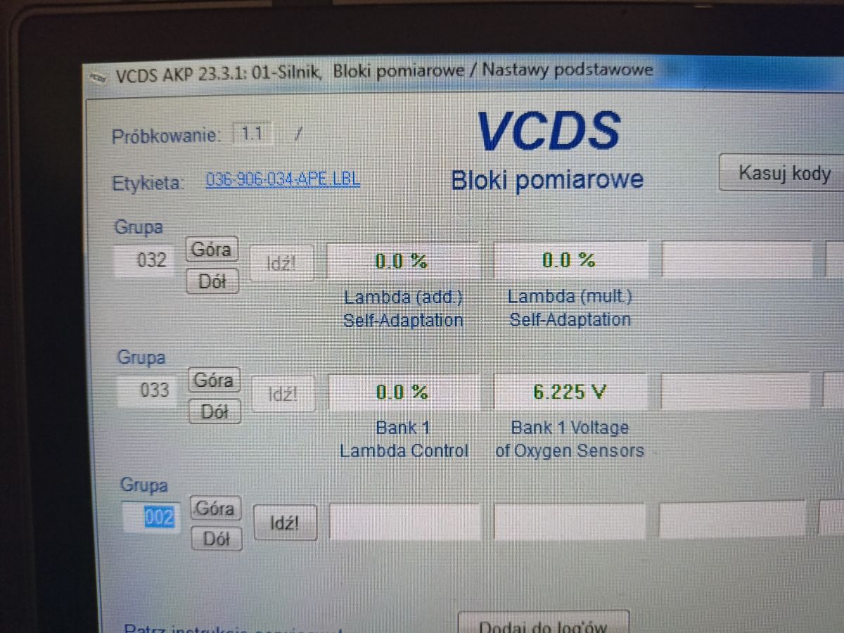

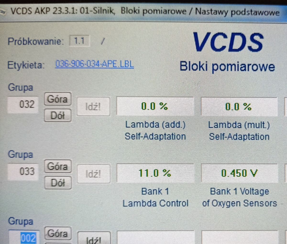

    Powiedzmy że na szybko sprawdziłem i tak na zapłonie mam to
    Skoda Fabia 1.4 BBY wypadanie zapłonów - sprawdzone elementy, co dalej?
    Po odpaleniu mam to
    I zaraz zmienia się na to
    Po czym po ok minucie 033 pozostaje w granicach + - 2% i napięcie 0.452V
    Jutro będę miał więcej czasu to sprawdzę to dokładniej.

    No to testuj. MOże lambda przekłamuje jak pisałem wcześnie. Sprawdź napięcie na tylnej sondzie czy nie stoi blisko zera. Psiknij plakiem w dolot i zobacz reakcję sond .
