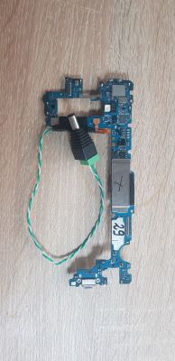

    Spadek występuje na wtyczce zasilającej płytę główną.
    jarek_lnx napisał:
    Jaka długość?
    20cm

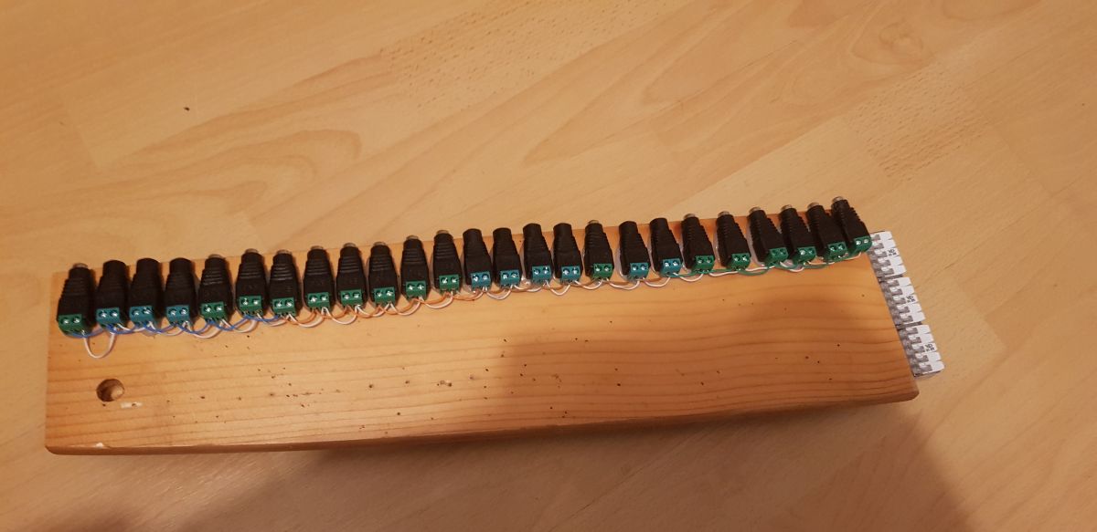

    Zdjęcie poglądowe jak wygląda połączenie
    ( Spadek napięcia powodem restartów płyt głównych przy zasilaniu z zasilacza Spadek napięcia powodem restartów płyt głównych przy zasilaniu z zasilacza )
    Ta wtyczka wygląda bardzo tandetnie, podejrzewam że więcej tam cienkiej stali niż stopów miedzi. Zastosuj coś solidniejszego. np takie https://www.tme.eu/pl/details/b2p-vh/zlacza-sygnalowe-raster-3-96mm/jst/b2p-vh-lf-sn/
    albo jakieś typowo modelarskie np mini deans
    Cechą charakterystyczną twojego rozwiązania jest to że musisz rozdzielać duże prądy, łączenie tego drucikiem od złącza do złącza nie ma sensu, szybko dojdziesz do granicy wytrzymałości kostek/drucików. Najsensowniej było by zaprojektować PCB i na każdy kanał dać bezpiecznik i złącze, ewentualnie kombinować z "szynami" z blachy miedzianej
    Nie sugeruj się obecną budowa bo to prototyp który ma pomóc w znalezieniu najlepszego rozwiązania do spełnienia oczekiwań 😁

    Zrobiłem test z podziałem na sekcje zasilania z różnymi przekrojami, przy zbyt małym przekroju duży spadek napięcia oraz topienie się przewodu. Czuć było w palcach jak grzeje się przewód.
    Co pomogło ??
    Rozdzielenie sekcji zasilania dla (20 szt płyt) na 2 (po 10szt) oraz zastosowanie odpowiedniego przekroju przewodu zasilającego sekcje.
    Po zastosowaniu grubszego przewodu dla sekcji, gwałtowne spadki napięcia ustały.
