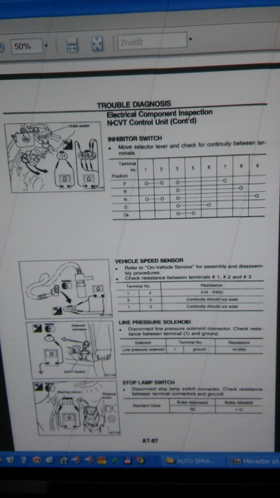

    Witam, mam takie pytanie odnośnie auta Nissan Micra K11, 1.0 benzyna z roku 1999, ze skrzynią automatyczną NCVT. Do 1998 roku, bodajże wstawiali skrzynie z dwoma czujnikami prędkości - wyjściowym i wejściowym. Na zdjęciach jest pokazane, jak je sprawdzić - auto 20 km/h i zmierzyć częstotliwość na środkowym pinie. Nie wiem, czy to były czujniki indukcyjne czy Halla. Teraz jest jeden czujnik (zastąpili dwa jednym) i pokazują na zdjęciu, żeby zmierzyć rezystencję. Czy w tym czujniku mierzyć tę częstotliwość na środkowym pinie w aucie podniesionym na przodzie z obrotem kół około 20 km/h, czy pozostać przy pomiarze oporu? Jeśli mierzyć (chyba czujnika nie uszkodzę), to dam radę zwykłym multimetrem samochodowym UT-107 z funkcją częstotliwości? Pomiar igłą - czerwony kabelek w środkowy pin, zaś czarny kabelek miernika do minusa czujnika?

    Kolego opisałeś strasznie chaotycznie i nie za bardzo wiem o co tobie chodzi. Pokazane czujniki na pierwszym i trzecim zdjęciu są czujnikami Hala. Na drugim masz czujnik indukcyjny i selenoid, w którym też mierzysz oporność. Nie licząc pozycjonera (ten na samej górze, z dwoma kostkami) i czujnika stop na samym dole. Gdzie widzisz jakiś podwójny czujnik? Na zdjęciach masz też symbole oznaczające rodzaj mierzonego elementu.

    Tak, nie przejrzyście to opisałem. Chodzi mi o vehicle speed sensor. Na pierwszym i trzecim zdjęciu pokazują w manualu żeby mierzyć częstotliwość-ten manual odnosi się do micr które miały skrzynię automat do 1998r-i w tych skrzyniach były 2 czujniki prędkosci-out i in, po 1998r, montowali tylko jeden czujnik prędkości w skrzyni pokazany na rys.2. W tym pokazują że mierzymy oporność. Teraz moje pytanie-czy mogę w czujniku z rys.2 zmierzyć częstotliwość (prędkość 20km/h, auto na podpórkach), czy jest taki sens, czy nie popsuje w ten sposób czujnika?

    Oczywiście, że możesz i nic nie popsujesz. To zwykła cewka.

    Dziękuję za odpowiedź, pytanie takie żeby się upewnić-będę mierzył częstotliwość miernikiem UT-107, czarny kabelek do masy akumulatora, zaś czerwony z igłą na końcu do środkowego przewodu tego czujnika?

    Tak. Tak będzie dobrze.
