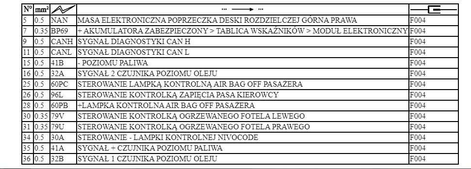

    Posiada ktoś opis pinów złącza licznika?

    milejow
    Laguna 3 2009 2.0 dci - brak działania licznika, sprawdzone bezpieczniki

    Brylant_22
    Dziękuje, za schemat wygląda że z zasilaniem do licznika wszystko w porządku
    więc licznik zaliczył zogon, zamówiłem już używany cena 79 zł wiec nie ma tragedii.
    Dziwna sytuacja, podałem w domu z zasilacza napięcie licznik zareagował, zamontowałem do auta i wszystko działa. Wiec dla mnie zagadka, nie wiem czy gdzieś jest zimny lut. Magia :)
