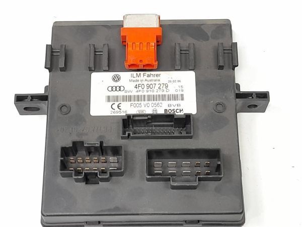

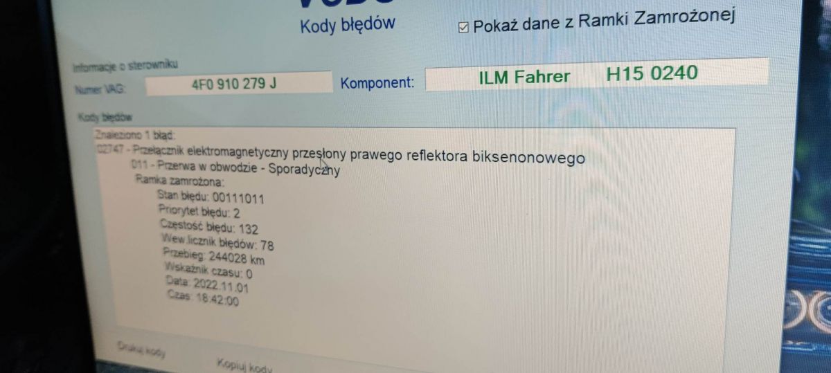

    Nie działa mi prawe światło drogowe w Audi A6 C6 z bixenonem.
    Problem jest dość specyficzny, ponieważ to światło czasem się załączało na nierównościach lub po puknięciu w moduł skrętu, który przecież wcale nie odpowiada za "długie" światło.
    Wczoraj wyjmowałem lampę, rozebrałem ten moduł skrętu i wszystko wyglądało na sprawne, więc złożyłem wszystko spowrotem i długie światło działało przez jakieś 100 metrów. Potem zgasło i już nawet puknięcie nic nie daje. Zobaczcie filmiki i zdjęcia, bo tam to jest wszystko dobrze pokazane.
    Co tu jest przyczyną tego?

  • #2 20872739
    piotrekwoj1
    No i wszystko masz opisane więc nie wiem czego szukasz. Masz jak byk napisane gdzie leży problem.

    To nie jest ta część, która pokazuje VCDS.
    VCDS pokazuje jakiś moduł pod lampą, a problem leży w samej lampie.
  • #4 20872745
    piotrekwoj1
    konrad2stroke napisał:
    To nie jest ta część która pokazuje vcds
    Vcds pokazuje jakis moduł pozą lampą a to w lampie leży problem
    A gdzie niby Twoim zdaniem jest ten ,,przełącznik elektromagnetyczny" jak nie w lampie?
  • #5 20872755
    konrad2stroke
    Poziom 3  
    Przełącznik jest w lampie, chodzi mi o to że ten komponent z numerów z vcds to jest coś takiego jak na zdj, to sie znajduje gdzieś w innym miejscu samochodu, a co do tego przełącznika elektromagnetycznego to mógłby mi ktoś napisać gdzie on jest w lampie i czy da sie to wymienić albo naprawić? Nie mogę znaleźć nic na Internecie o tym przełączniku Audi A6 C6 bixenon - brak działania prawego światła drogowego
  • #6 20872766
    piotrekwoj1
    Musiała by się wypowiedzieć osoba regenerująca lampy. Musisz wyciągnąć lampę i popatrzeć do czego jest mechanicznie podłączona przesłona. Wpisz sobie przesłona soczewki w Google i popatrz jak wygląda.
