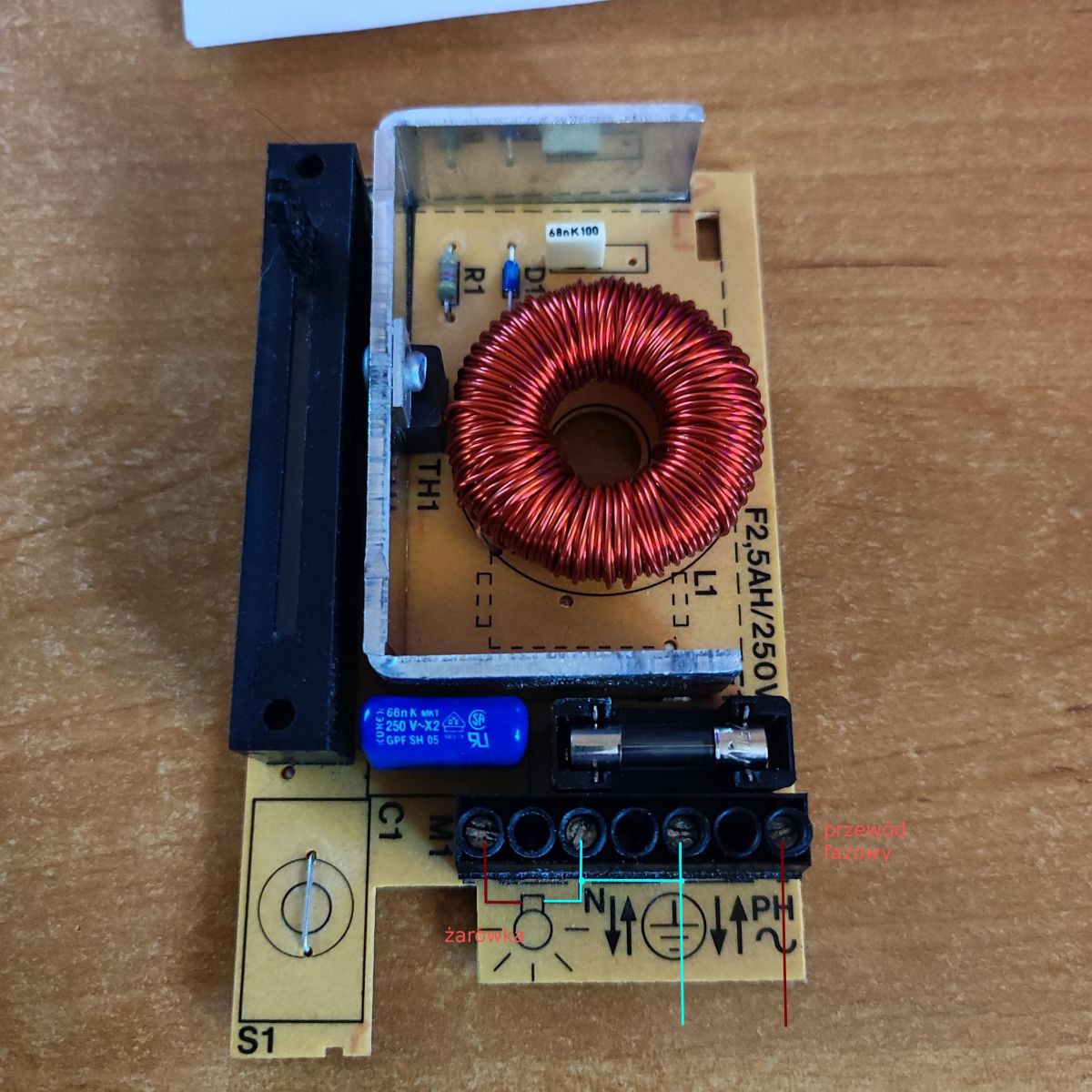

Podłączenie ściemniacza do instalacji - jak to zrobić?

    Z prawej strony kabel zasilający (phase - PH), z lewej żarówki. To tak ogólnie, bo nie widać jak są poprowadzone ścieżki, nie wiadomo co to za urządzenie, bo nie ma modelu.
  • #4 20874351
    LEDówki
    Autor dołożył zdjęcie spodniej strony płytki. Pola oznaczone jako uziemienie i N wiszą w powietrzu. Widać opis półprzewodnika "TH" - najprawdopodobniej triaka. Widać po lewej stronie potencjometr. Widać kolka elementów RC i być może diak. Wygląda to na fazowy regulator mocy. Działa włączony szeregowo z obciążeniem np. na kablu fazowym. Nadaje się do odbiorników oporowych w tym do żarówek, którymi nie są lampy LED - LEDówki.
    Autorowi przyda się rysunek jak podłączyć żarówkę do tego wynalazku.
    Zdjęcie od góry płytki.
    Żarówkę włączyć pomiędzy skrajny lewy zacisk a kolejny jak to jest nadrukowane na płytkę.
    Zasilanie podać na zacisk PH i drugi zacisk od lewej strony. Na zacisk PH podajemy fazę.
    Na zacisk z żarówką, ten drugi od lewej strony, podajemy przewód neutralny.
    Można przewód neutralny podłączyć do zacisku obok PH. Oba środkowe zaciski połączyć na stałe zworą.
