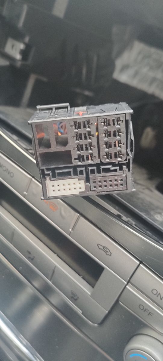

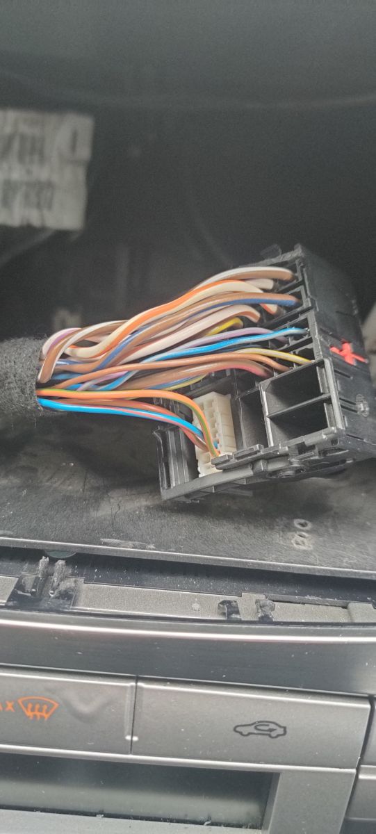

    Dzień dobry. Mondeo mam od niedawna i jest pierwszym Fordem, jakiego miałem, więc proszę o wyrozumiałość, dopiero poznaję to auto. Proszę o pomoc w podłączeniu niefabrycznego radia Sony xav-ax3005db.
    Wtyczka fordowska:
    Ford Mondeo mk4 2007 podłączenie niefabrycznego radia sony XAV-AX3005DB Ford Mondeo mk4 2007 podłączenie niefabrycznego radia sony XAV-AX3005DB

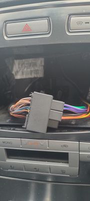

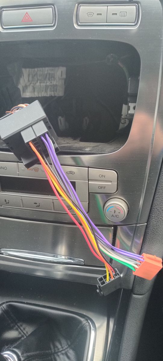

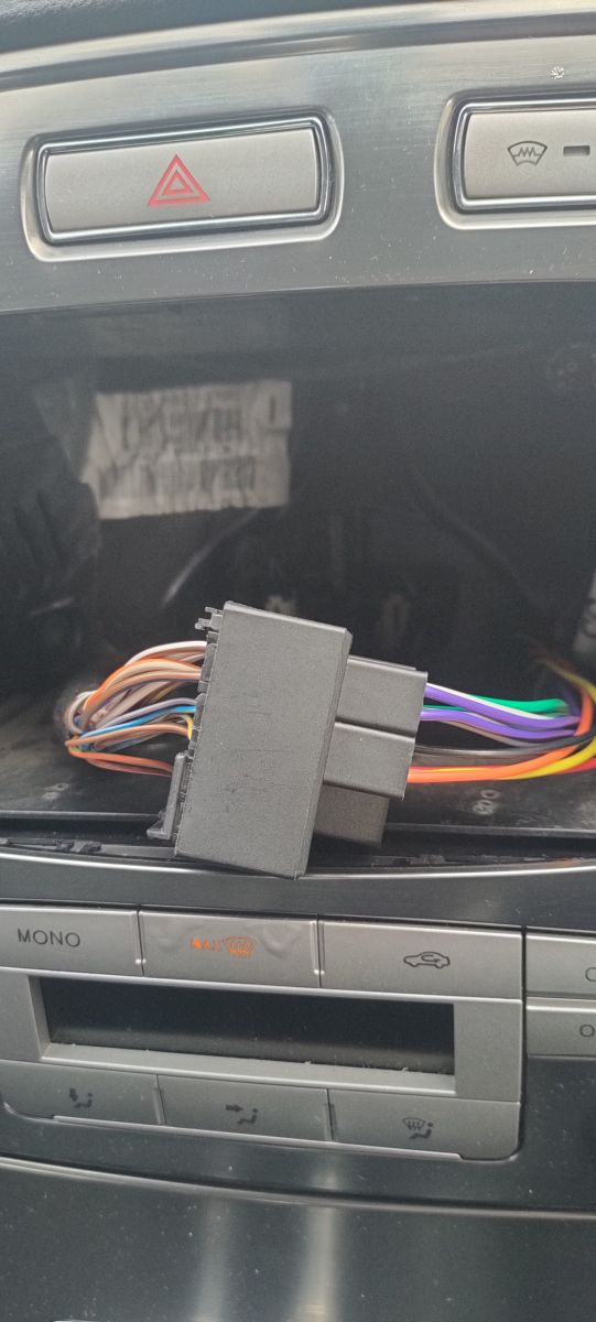

    Zakupiłem przejściówkę - adapter kostki ISO i podłączyłem oryginalnymi przewodami dostarczonymi do radia, ale radio nie włącza się nawet na pracującym silniku. Dziękuję za pomoc i wyjaśnienie, co źle robię, oraz ewentualnie czy istnieją jakieś inne magiczne sztuczki bądź cudowne adaptery wskrzeszające radio?

  • #2 20873583
    milejow
    Sprawdź czy na żółtym masz plus stały a na czerwonym plus po kluczyku. Czarny oczywiście masa

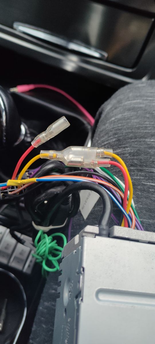

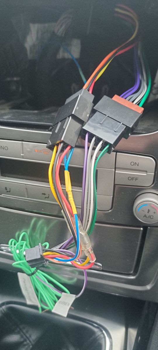

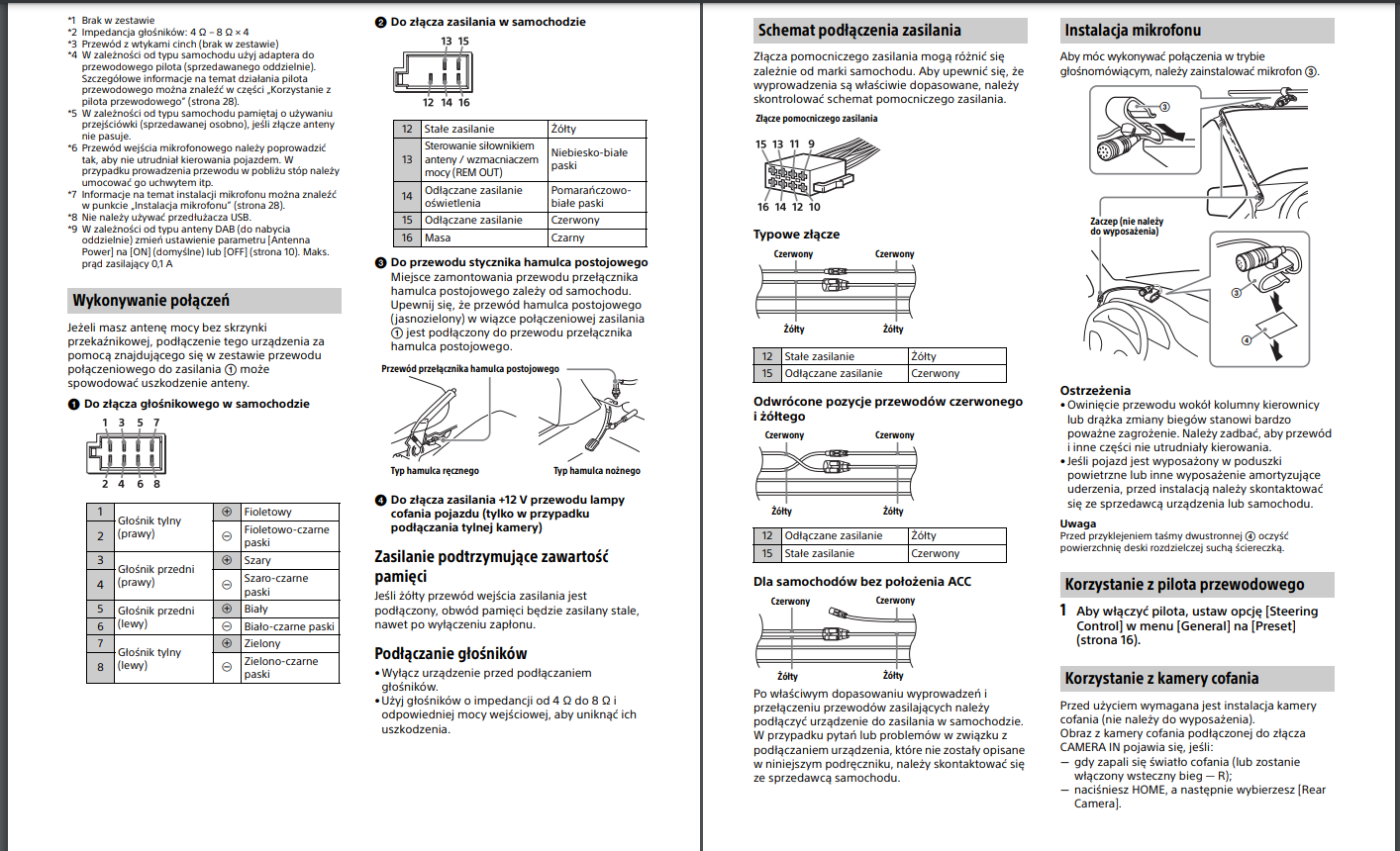

    Witam wszystkich, życzę wesołych świąt. Wracając do tematu to: 1. żółty plus stały 2. Czerwony plus po stacyjce. Zaczołem szukać instrukcji do radia sony i znalazłem 3 różne sposoby podłączenia radia foto:
    Zastosowałem sposób nr. 3 i radio odpaliło:
    Ale wiadomo że radio będzie działać cały czas i się nie włącza ani wyłącza po sygnale po stacyjce. Okazało się że czerwonego plusa we wtyczce oryginalnej forda nie ma a jest to pin nr 16. +12 ACC. Po przeszukaniu tematu na różnych forach car audio okazało się że sygnał plusa po stacyjce kierowany jest przez system canbus forda. Moje pytanie do szanownych kolegów - czy da się to jakoś obejść ? dziękuję wszystkim za pomoc. Pozdrawiam
